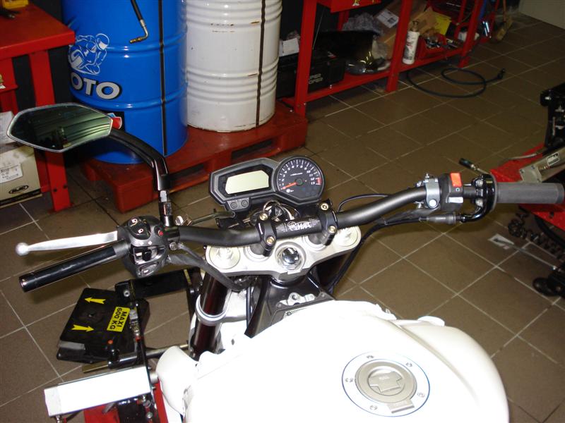

Alors guidon fat bar avec pontets rizoma etc
Les pontets rizo...chers mais au moins ca s'adapte nikel car j'ai essayé plusieurs marques de pontets cross et a chaque fois c'etait la merde a dapater a cause de la forme sur les tés de fourche... fournis avec pas mal de vis, des rondelles en alu pour la fixation, nikel !

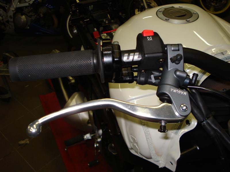

PR20 de chez Magura pour se marier avec le new train avant, ca va freiner je pense :D

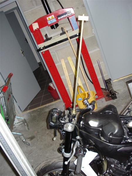

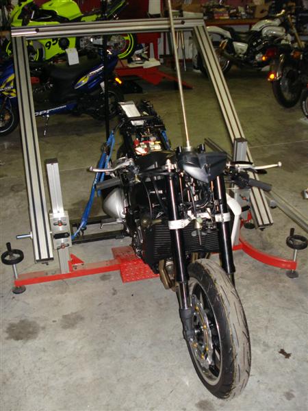

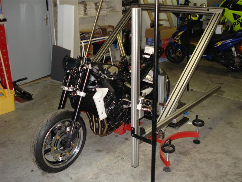

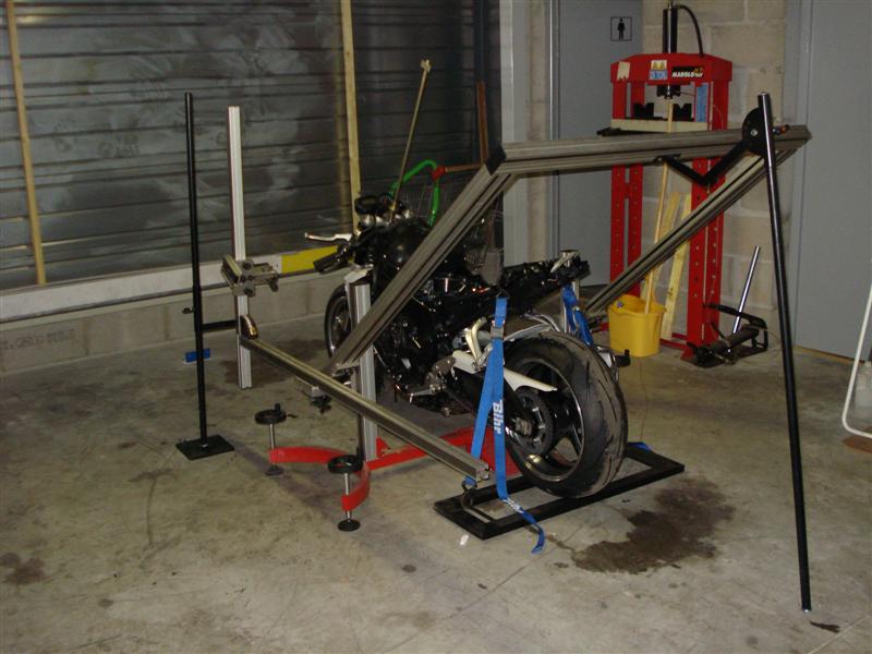

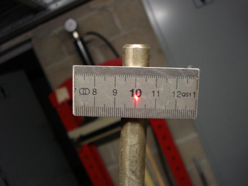

La moto dans le controleur de cadre, malheuresement l'expert n'a pas pu passer aujourd'hui...

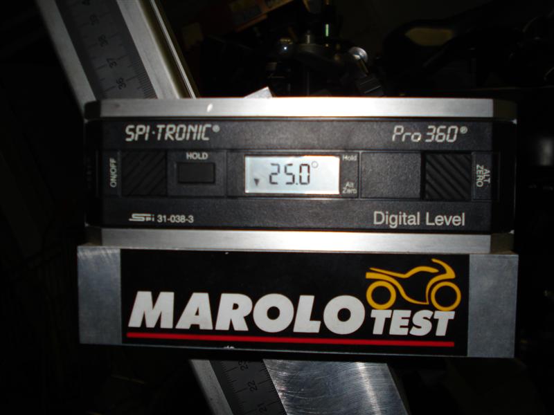

Bonne nouvelle, l'angle de chasse est parfait, 25°
