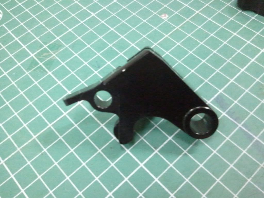

les leviers d'embrayage des FZ1 2006 et Fazer 2006 sont ils les mêmes ??
J'ai passé une commande mais je ne suis pas sur de mon coup la ,
le frein ça à l'air Ok , mais pour l'embrayage la j'ai un soucis :
le type m'envoie cà en photo , et moi j'ai un bète levier sans pièce de ce type : http://i487.photobucket.com/albums/rr235/gcfun_2008/levers/2011-01-10121836.jpg
pour le frein par contre je suis plus d'accord : http://i487.photobucket.com/albums/rr235/gcfun_2008/levers/2011-01-10121818.jpg ...
aidez moi svp sinon je vais encore commander un truc qui monte pas :drinking: .
merci !!!!

cette piece sert à actionner le micro contact de la sécurité embrayage, ou pour le frein à actionner le contacteur de stop

ok , mais sur mon fazer de 2006 , je le vois pas ce contacteur côté embrayage , j'ai un bête levier , j'ai l'impression ... je l'ai pas démonté non plus mais autant du côté frein j'ai bien la palette de contacteur , autant du côté embrayage j'ai un gros doute par rapport à la photo qu'il m'a envoyé , et qui est censé correspondre à un système pour le FZ1N ... d'ou ma question de compatibilité. j'ai l'impression que j'ai un "bête" levier d'embrayage ...

en origine le support du levier embrayage sur un fz1n et fazer est différent vu que sur le fazer tu n'as pas le rétro à fixer
mais le levier par lui meme est identique
si non sur ta photo ce n'est pas un support d'origine

D'après les catalogues YAM , le PN est le même sur les 2 machines 4XV-93912-11
