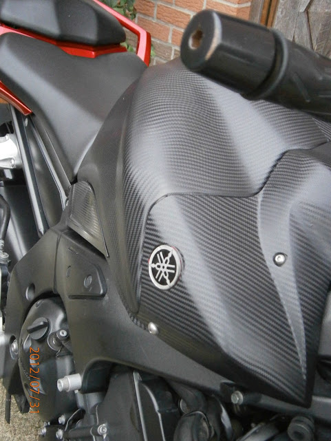

voila je vous fais part de mon experience, j ai decidé de recouvrir ma belle de vinyle Carbone j ai commencé le reservoir puis le cache devant tres tres compliqué avec toutes les courbes qui se succedent...
Seul c est vraiment delicat a faire

Salut les gars! J avais commandé sur ebay un rouleau de 3m sur 1.5m et heureusement le prix 50€ ,Je souhaitais faire toute la moto mais malheureusement je suis a court de matiere :( pour les heures vaut mieux pas les compter mdr enfin avec de l experience ca peut aller vite, mais j ai commencé par le plus dur le cache reservoir... j ai mis 8h pour le faire avant de la recommencer 2 X !!! puis je l ai refaite avec ma femme et j ai mis une grosse heure. Le reservoir m a pris une grosse heure la technique consiste a bien faire chauffer jusqu a l limite de la rupture du vinyl et tous les plis s effacent facilement... il fallait le savoir
Et pour l etat de la carrosserie si je dois l enlever, apparement ca serait que prolifique car ca protege justement la peinture des carrosseries et n abime absolument pas enfin c est ce que le fabricant dit

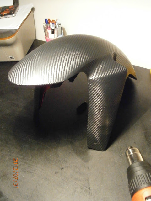

Je viens de finir a l instant le garde boue je post une photo il n y a plus que les finitions a faire ca sera pour demain
