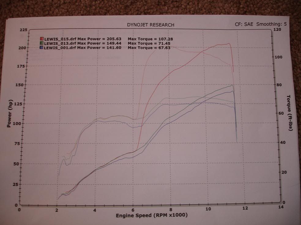

Pour les curieux apparament avec pc v etc etc y'a moyen de gratter pas mal de cvs , mais plus rien a bas et moyen régime avec les arbres a cames de r1 + joint de cucu ... C'est logique en meme temps ...

J'aurais aimé tu vois faire un truc de spécial sur ce Fz1 que je compte garder pour tout t'avouer vu que je vais me reprendre une 600 pour la piste.
Alors je lorgne sur les fofo US ... Compresseur / Turbo je fouine ...
Mais c'est pas la base la plus interessante ^^ Jpense qu'elle va rester avec ce qui est prévue ^^
