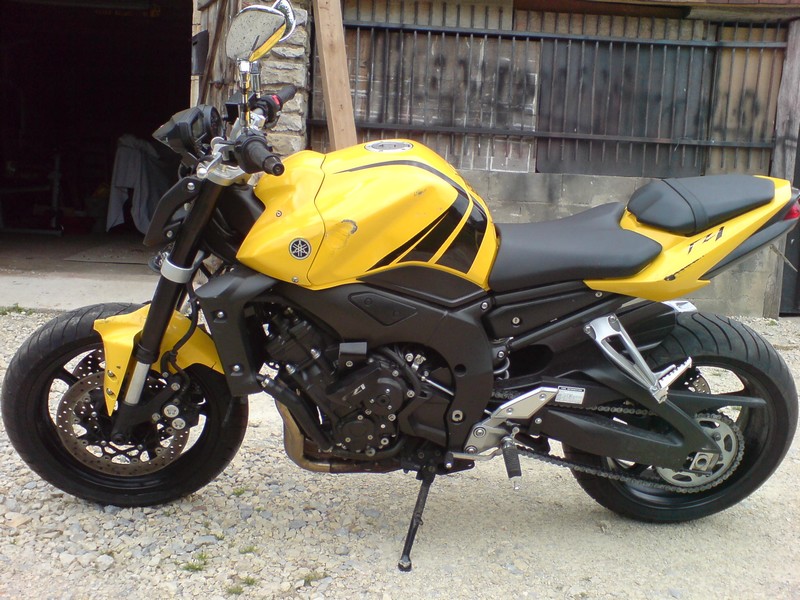

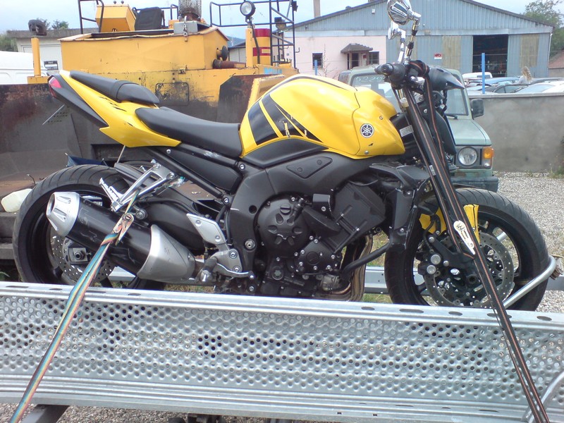

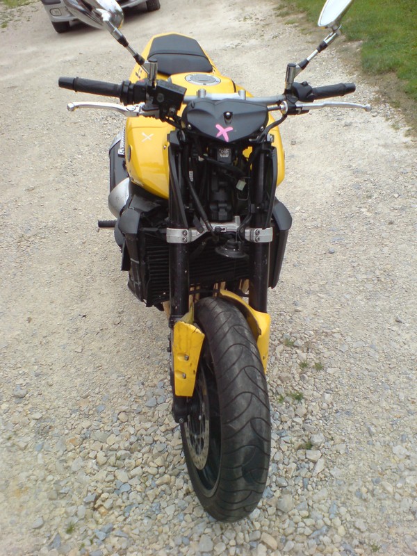

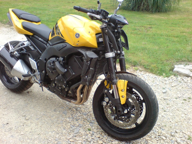

Un FZ1 N 2006 3000 kms mais quelque chose de tres mechant a croisé sa route...et lui a pété les dents 8-) :lol: :D
Gentil que je suis ...je cours l'acheter....
Ya quand meme kelkes degats...

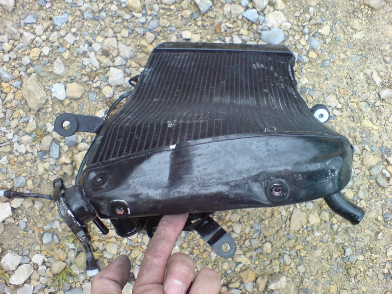

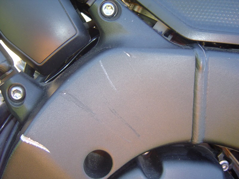

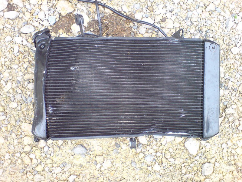

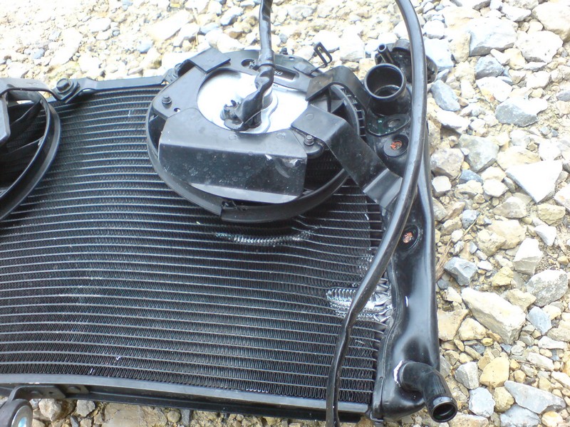

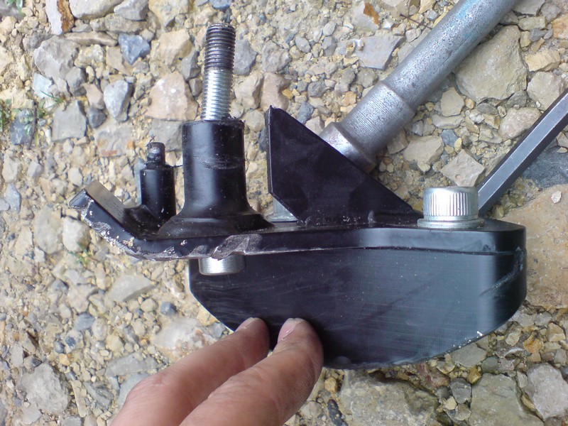

Radiateur explosé a droite en version tout plat, ecope droite en petits bouts, garde boue avant dans le meme état...fourche tordue et le plus genant, cadre fissuré...
Le radiateur plat...
Le cadre...

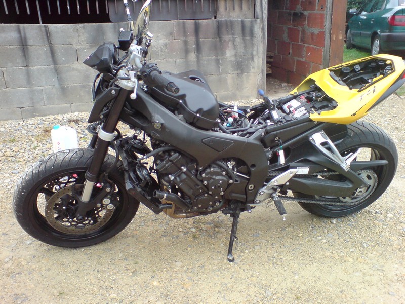

Dernière photo en cours de demontage...

Comment contes-tu réparer le cadre?

La réparation du cadre se fera chez RC3D en région parisienne normalement, c'est lui qui fera le rsv aussi

bon courage,pour la reparation,c'est super interressant comme taf.pour le cadre ya rien de mechant car apparement il a peter au soudure suffit de meuler les soudure et faire de beau cordon.deja fait sur un 900 cbr de stunt a un copain et il n'a jamais bouger donc aucune crainte la dessus.par contre c vrai que les pieces ne doivent pas etre facile a avoir d'occasion.bon courage et vivement la suite de la resurection ;)

On remarquera que dans la video le cadre a cassé au meme endroit...
Tu me rassures pour le cadre :D
mais ce que le mec de RC3D se demandait c'est: pourquoi a cet endroit car normalement il devrait pas peter la...une faiblesse du fz1 apparemment...
