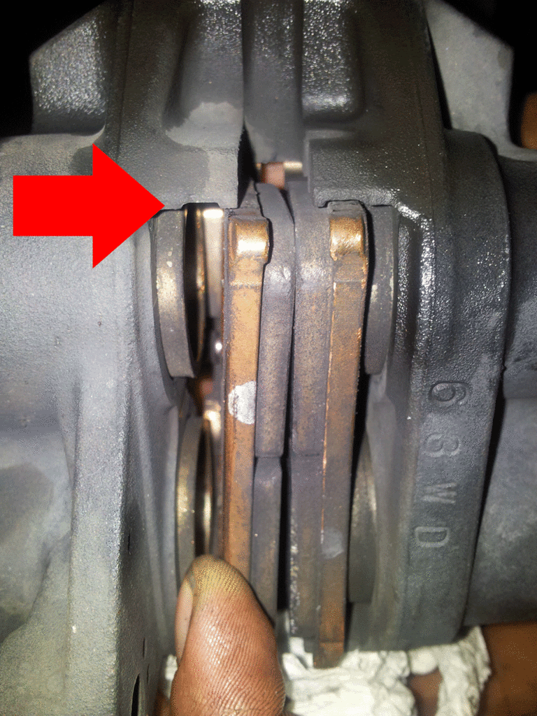

Je veux juste prevenir les proprios de FZ1 avec grand kilometrage, un membre du forum Espagnol s'est fait une grosse peur pour s'être retrouvé sans frein avant, due a une usure de l'etrier avant.
Toutes les revisions ons etait faite chez yamaha. Moto de 2006 premiére main. Autoroute 70% et perif Madrid. 100.000kms au conteur
Photo etrier en bonne etat:
Etrier usé:

... hmmm comprend pas, l'etrier est pris en photo dans les deux sens.... elle est ou l'usure ??

Dooda a écrit :... hmmm comprend pas, l'etrier est pris en photo dans les deux sens.... elle est ou l'usure ??
pourtant c'est bien indiqué
voilà les étriers en bon état

c'est donc l'usure qui fait cette encoche?

oui

J'ai un doute sur le fait que l'usure fasse une telle encoche.... c'est d'usine ça, surement pour caler les "plaques".... je vais regarder sur mon FZ1, mais j'ai ces encoches depuis le début de mémoire.....
Ce que je veux dire, c'est que quand tu dis usure normale sur la première photo, et usure pas normale sur la deuxième, en fait la phoo montre le même étrier, mais l'une montre le haut, l'autre la bas..... Regardez la tâche blanche, et les écritures inversées.....

si tu avais des encoches d'origine celà limiterai le déplacement des plaquettes et une fois usées plus de frein ;)

C'est l'usure qui aurait fait ces encoches?? Je comprends pas bien non plus comment cela a pu arriver. L'usure devrai apparaitre sur toute la surface que les plaquettes sont censée occuper (gabarit de la plaquette) plus l'espace de déplacement du a l'usure de la plaquette, dans ce cas présent on dirait que ce n'est pas le cas... Non, vraiment je ne comprends pas.
Dans tout les cas, merci , je vais jetter une oeil sur mes étriers, juste au cas ou.

Problème rencontré également sur étrier 6 pistons de suz gsxr, c'est vraiment surprenant quand il survient :crazyeyes:
Par contre c'est vrai que je ne l'avais pas encore observé sur les yam'
