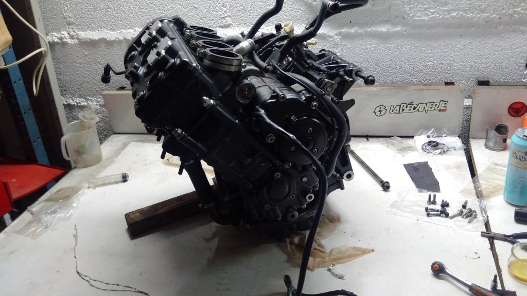

On ouvre le moteur et on se répète parce que c'est la règle "je dévisse très progressivement et en croix toutes les vis". Ce sera pareil au remontage. Je réfléchi avant de faire et vérifie 2 fois ensuite.

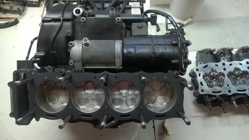

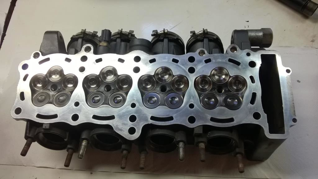

Il fallait que l'on vérifie l'ensemble des pièces moteur donc il aura été totalement démonté et vérifié, re-segmenté, mais en principe on ne retire pas le bloc cylindre donc pas de joint d'embase à changer. Nous on a eu ça:

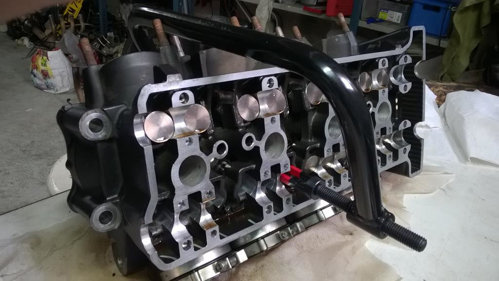

Démontage des soupapes de la culasse grâce au lève soupape. On conserve chaque soupape avec sa cale, son poussoir, son ressort, et ses 2 demi-lune d'arrêt. Il faut donc 20 boites.

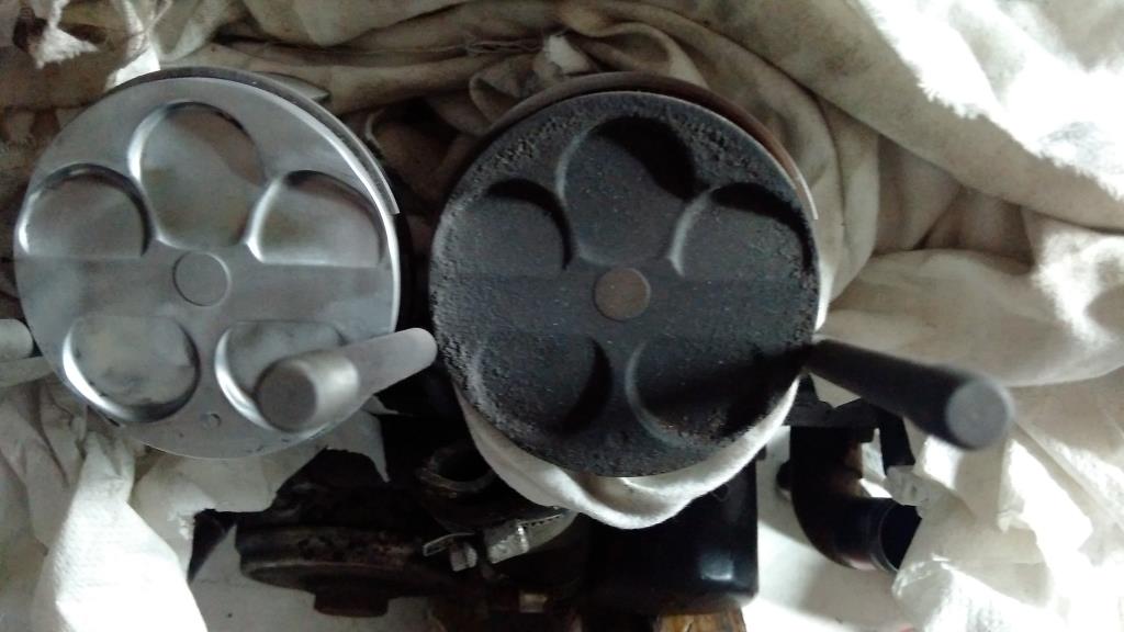

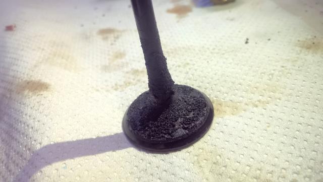

Donc nettoyage des pistons avec des "petits carrés" de Scotch Brite mis en disque sur le Dremel, des soupapes toujours avec le Scotch Brite que l'on frotte sur la soupape alors que celle-ci est maintenue comme un foret dans une perceuse; on protège la queue en l'entourant avec de la durite ou du carton fin.
Regardez maintenant ces vilaines traces de soudures dans les conduits d'admission coté soupape et coté boite à air. il faudra les poncer au Dremel en protégeant les sièges.
On va ensuite faire le rodage des soupapes avec le rodoir et la pâte fine, entièrement à la main, jusqu'à avoir des surfaces sans accrocs et une soupape qui tourne facilement avec l'índex.
On changera ensuite les 20 joints de queue de soupapes

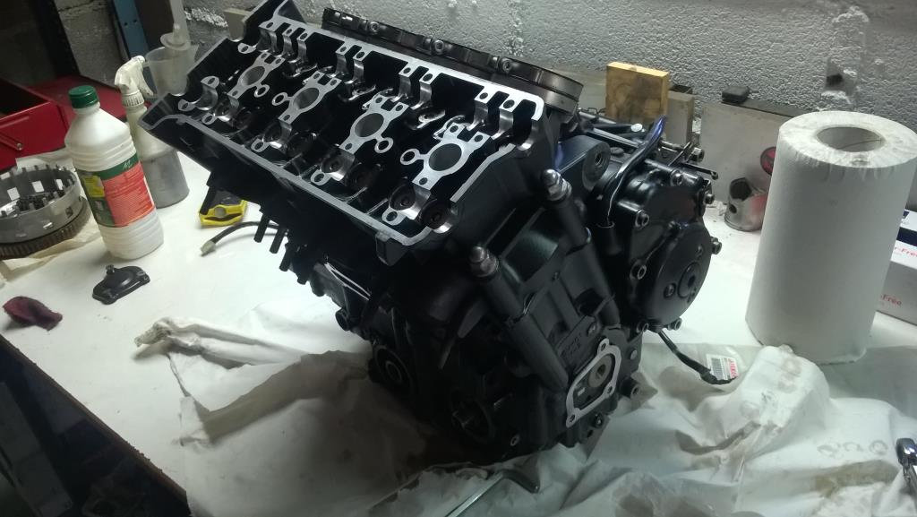

Tout est bien propre
On remonte le tout avec le joint de R1
Passons aux jeux aux soupapes: à l'admission il doit être compris entre 0,11mm et 0,20mm et à l'échappement entre 0,21mm et 0,25mm et doit être fait AVANT le calage des AAC.
Il est conseillé de mettre 0,12-0,13mm à l'admission et 0,22-0,23mm à l'échappement. Ça permet au moteur d'être moins bruyant et les performances seront meilleurs puisqu'on respecte mieux le diagramme des cames. Il faut donc méticuleusement mesurer les jeux : la jauge passe "gras" c'est ok, s'il faut forcer la jauge est trop épaisse. Ensuite on mesurera les cales installées au micromètre parce que le chiffre indiqué dessus est quasiment toujours erroné ! Ensuite je me suis fabriqué les cales "parfaites" en ponçant par exemple une 185 mesurée à 183,5 pour descendre à 182. Il faut entre 3 et 5 min de ponçage par cale sur le papier de verre en faisant des 8 au bout du doigt. Et voilà un jeu fait aux petits oignons.

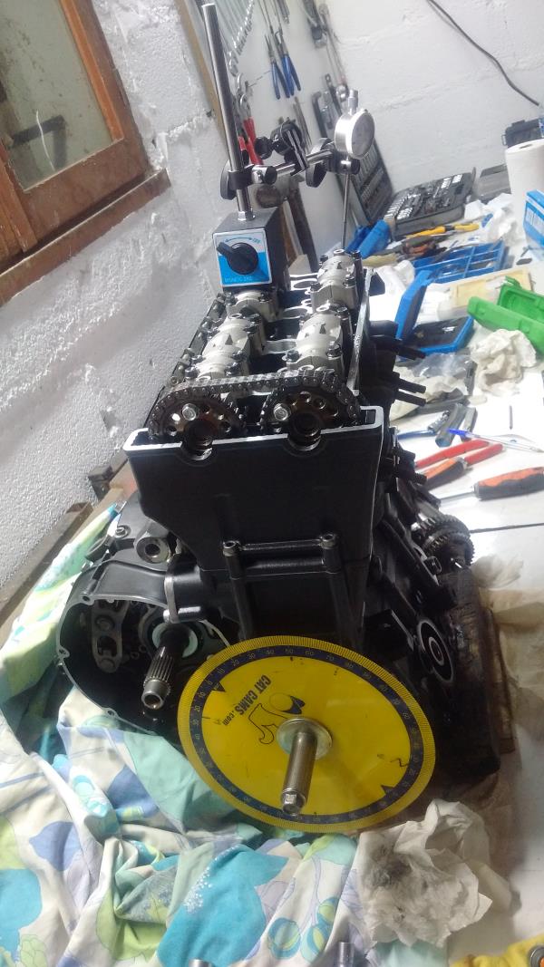

Maintenant le calage des AAC. On commence par trouver le point mort haut PMH: technique du stop piston ou du comparateur avec l'adaptateur pour le puit de bougie, le disque gradué sur l'axe du vilebrequin et on met une marque fine et bien visible. C'est par rapport à ce PMH que l'on va mesurer les ouvertures maximum des soupapes grâce au comparateur. Moi j'ai souhaité privilégier le bas au profit du haut qui est déjà bien suffisant. On a mis 105adm/100éch.
On a plus qu'à refermer
