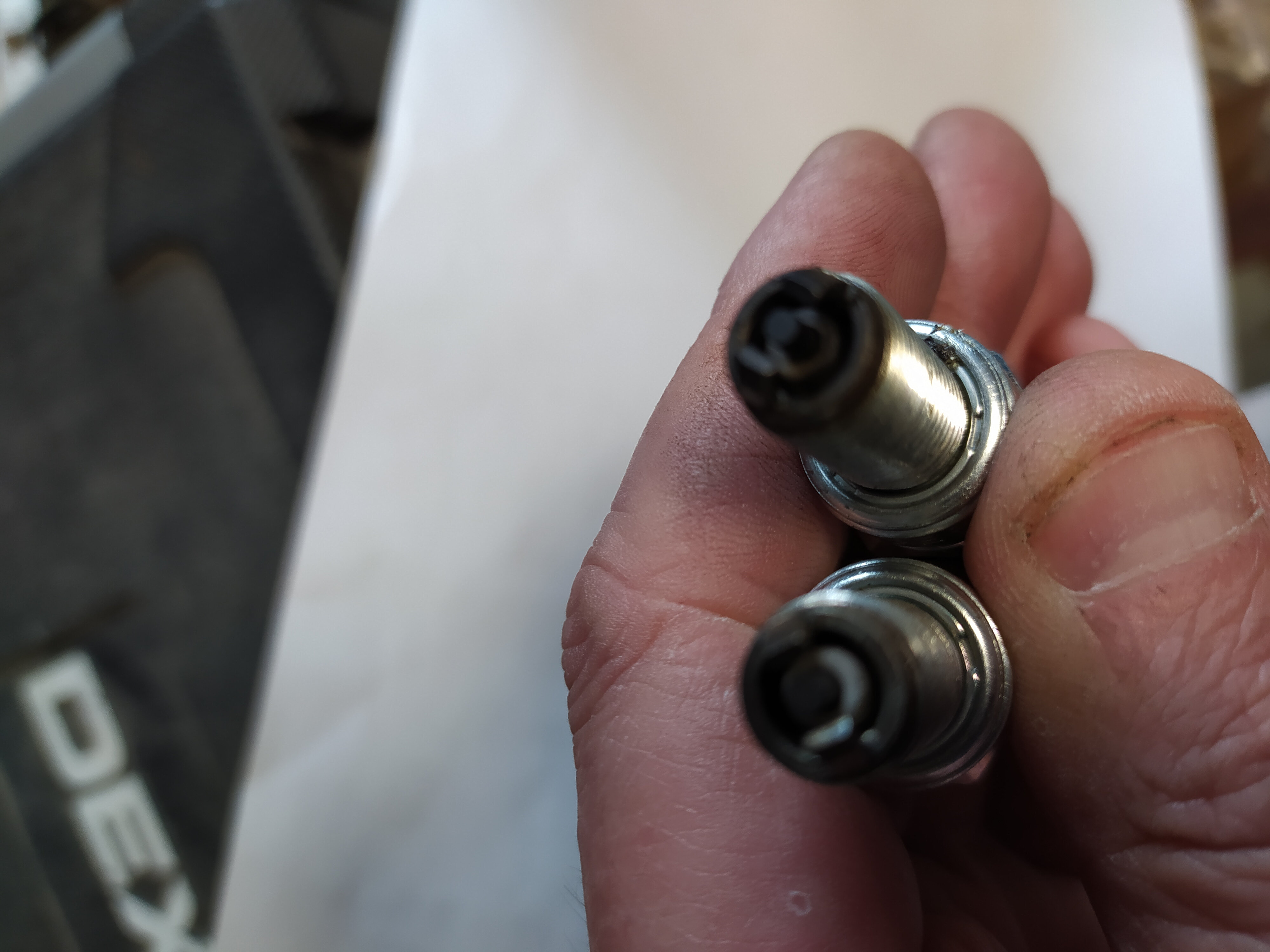

Au démontage des bougies, j'ai remarqué que celle du cylindre 2 semblait comme neuve, comme si elle n'avait pas eu d'explosion.
Voici des photos:
Bougies Cyl 1 & Cyl 2
Bougies Cyl 3 & Cyl 4
Et une petite vidéo pour se rendre compte du pb

J'avais un problème un peu équivalent, moto qui tourne sur 3 cylindres mais une fois dans les tours (4k+) ca marchait correctement.
la faute était finalement sur une des bobines qui bien que dans les clous différaient du reste du groupe.
Pour isoler ça ; débrancher l'allumage un cylindre après l'autre et voir si ca empire la situation (donc non concerné) ou si c'est pareil.
Une fois le cylindre identifié il a fallu déterminer quel élément foutait la grouille donc permutation des bougies et des bobines (après les avoir identifiées évidemment) pour déterminer qu'en promenant une bobine, je promenais également le problème.
bon courage !

Concernant, les bobines, une connaissance m'a aussi dit que des bonnes valeurs n'assuraient pas que l'une d'entre elles en avait un coup dans la carafe.
Comme l'un de vous me souffle la même idée, je vais aussi prendre la peine de les contrôler à nouveau.
Pensez-vous que les chauffer un peu au sèche cheveux pour les monter en température puisse être d'un quelconque intérêt ?
