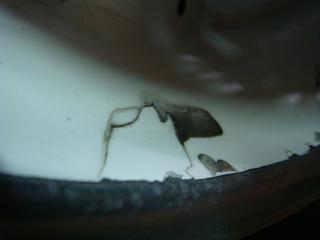

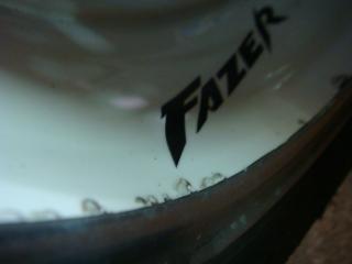

voilà... je souhaitais avoir vos avis sur mon problème de jantes qui vieillissent. J'ai fait l'acquisition de ma belle l'an dernier, elle avait déjà les bords de jantes polies. Or polies à la main et donc avec des éclats...et aujourd'hui le vernis se décolle et fait...ceci..
Image Image
Que pourrai-je faire d'autre que de les faire repeindre d'après vous?

Refaire une peinture des jantes (au black) ne doit pas couter bien cher, il faut juste trouver le peintre...

Si tu cherches quelque chose qui tienne, je te conseille l'epoxy : peinture en poudre cuite au four, très résistante. Peu de teintes disponibles (oublie le flaming rose fluo) mais pas trop onéreux si tu passes par une boîte de sablage qui peut te passer ça avec des grosses pièces ;)

Gaffe au sablage sur les jantes. Par chez moi, une boite a refuser de sabler des jantes en raison de l'ecrouissage de la surface du materiau engendré par ce genre de procedé... a tort ou a raison , je ne sais pas.

Il est evident que le micro martelement de la surface agit sur les proprietes du materiaux. De là estimé que la jante sera plus fragile, je ne suis pas sur car cela reste un traitement superficiel , mais ils preferent appliquer le principe de precaution. Fissurer ou casser une jante sur un nid de poule.... ca doit craindre :shock:
