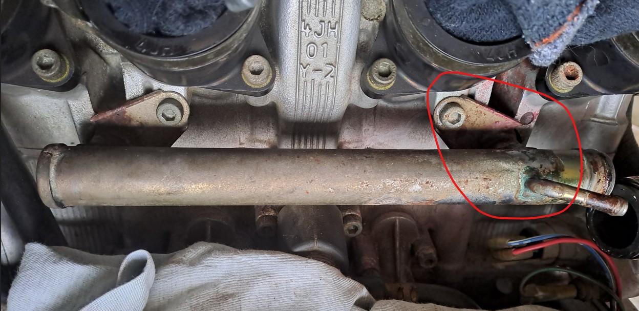

Bonjour à tous, heureux propriétaires depuis plusieurs années d'un Thundercat, de profil :
et de "dedans"

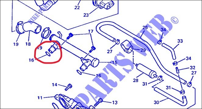

J'ai une fuite de LDR à l'arrière du bloc moteur côté pompe à eau sur une conduite. D'après le catalogue de yamaha, il n'y a que les joints (rep N°16) et les "pattes" (vis n°17) pour tenir le conduit :
mais depuis le temps c'est un peu bloqué. Quelqu'un aurait il déjà sorti ce module ?
je ne voudrais pas l'abîmer car c'est une pièce introuvable ...
un grand merci pour votre aide !! ... :)

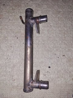

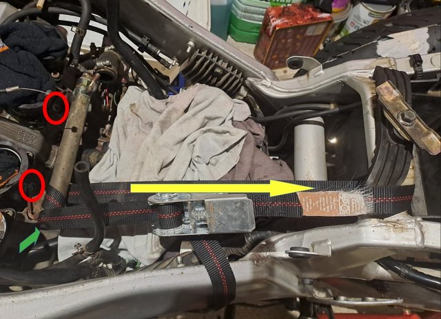

en suivant l'adage "quand on est pas costaud, il faut être intelligent", j'ai fini par retirer le module du circuit de refroidissement de la manière suivante.
Après avoir retiré les vis de fixation (cercle rouge), j'ai mis une sangle à cliquet tendue pour mettre la conduite sous "tension" (flèche jaune).
Ensuite en tapotant gentiment avec une manche en bois et un marteau sur le côté (flèche vert), le côté gauche a commencé à bouger.

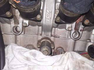

Puis j'ai fait la même chose du côté droit et ensuite tout est venu gentiment.
nettoyage et reste à retrouver des joints adéquats ...
