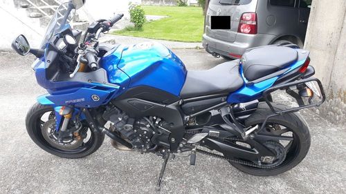

C'est une machine de septembre 2011 qui a désormais 55000 km, donc en sortie de rodage ;-) .
Aucune modif, street légal. Juste les valises latérales et arrière, prise USB pour le portable et une selle confort "top sellerie".
Style de conduite, assez pépère sauf quand le fiston sur sa street triple mène la danse, papa suit encore ;) et là ça grimpe dans les tours et ça feule.
