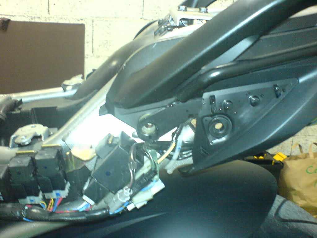

la centrale, c'est le 1er boitier en partant de la gauche, sur une Fz6...
http://www.fazermen.com/user/info/fa ... gno/01.jpg
- Seth
- Messages : 201
- Enregistré le : 20 nov. 2006, 14:46
Korai a écrit :la centrale, c'est le 1er boitier en partant de la gauche, sur une Fz6...
justement sur ta photo, c'est le seul boitier qu'on ne voit pas lol !!
