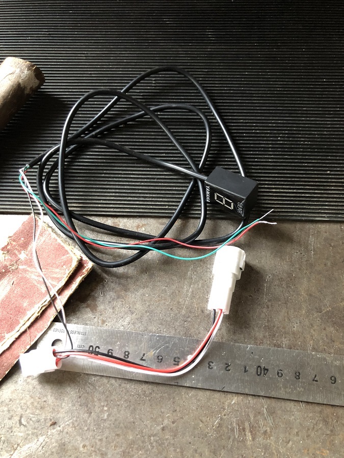

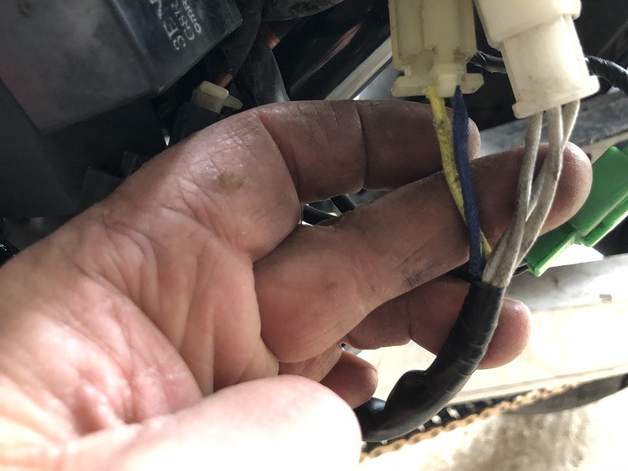

bonjour j'ai lu avec attention ce post car je cherche désespérement le fil gris a connecté sur le fil vert volant de mon IRE aliexpress !!!! j'ai bien trouver le connecteur blanc avec les trois fils blancs avec l'isolant tissé mais le connecteur de couleur naturel avec un fil gris introuvable dans la zone ( couleur naturel c'est quoi ? transparent ?)
une photo m'aiderait grandement !!!!
Le fil bleu est la masse, le jaune (signal) est à relier au fil vert d'un GI Pro. Les IRE aliexpress ne sont pas compatibles avec les motos à carbu comme le FZS600 et seulement compatibles avec les moto à injections.
