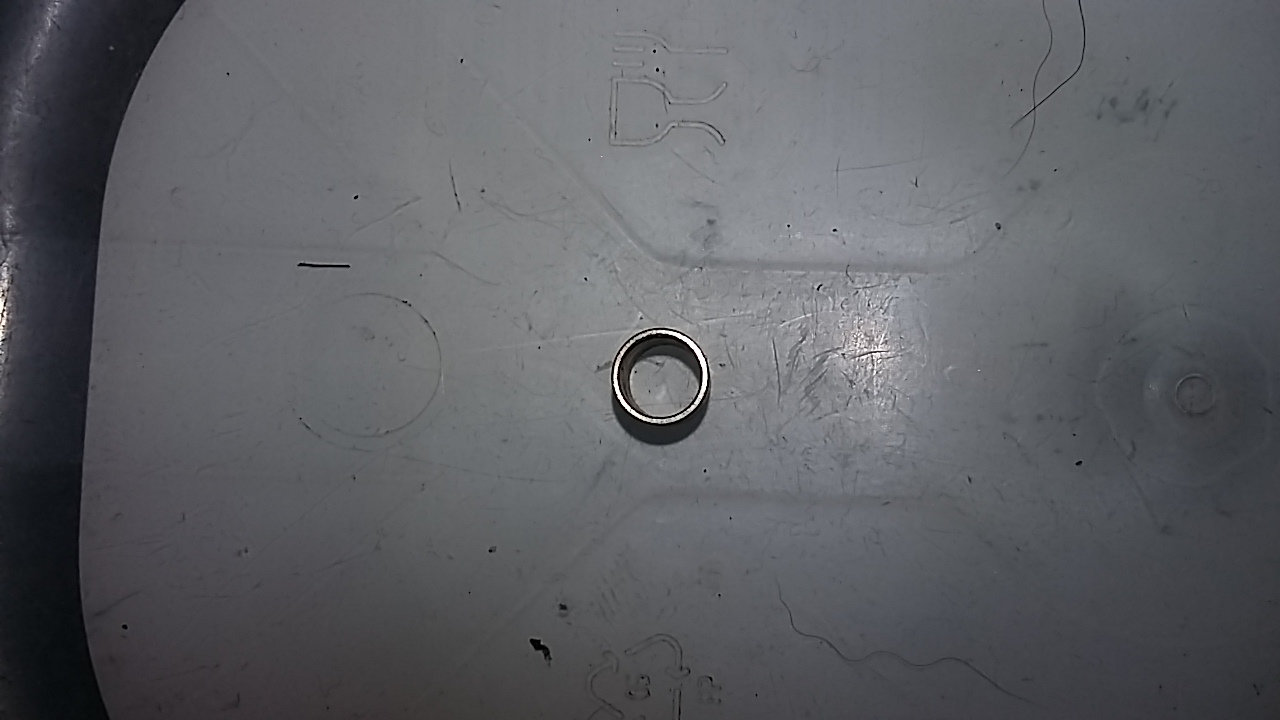

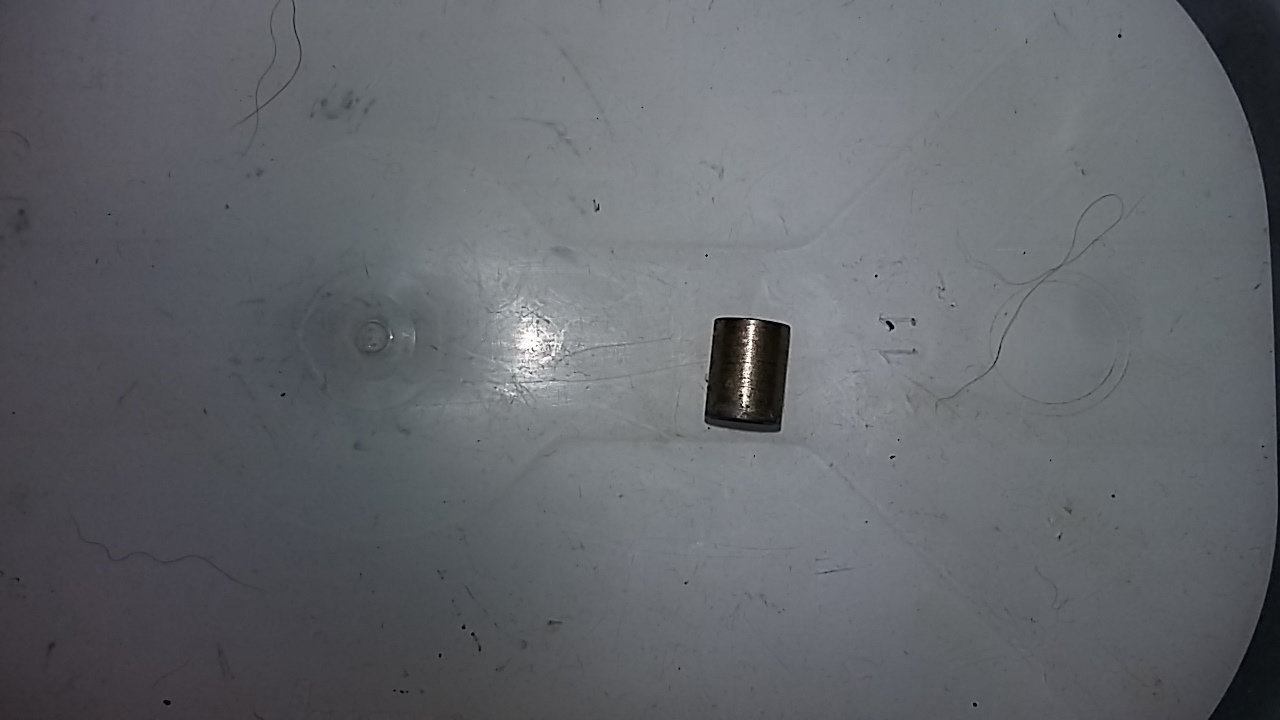

ça y est , la rampe est posée sur mon établi !
J'ai quand même déposé le support des bobines, ça donne plus d'amplitude pour travailler .
Grosse galère pour sortir le câble d'accélérateur, je ne sais pas comment je vais pouvoir faire pour le remettre, tellement je me suis fait c.... pour le retirer...
Bon, tout a l'air ok, sauf les joints des vis de richesse qui sont totalement pourris . ( L'origine de mes problèmes de starter à froid ???).
Côté puits de pointeaux et pointeaux, c'est ok .Mais je changerai quand même les joints .
En ce qui concerne mon kit de réparation made in China, seuls les joints de cuve et de vis de richesse seront utilisables .
Les puits de pointeaux ne me plaisent pas, leur trou est presque au double de diamètre comparé aux Bihr montés précédemment .Leur joint est bon en diamètre ,mais trop petit en section, ce qui fait que chaque puits rentre et sort trop facilement dans chaque logement ,j'ai peur que ça ne compromette l'étanchéité.
Je passerai voir un pote qui possède des jeux de joints toriques au nitrile,ça vaudra mieux .
Sinon,à part ça , le logement des diaphragmes est sacrément sale .
Donc, en conclusion, je vais bien nettoyer tout ça, et bien contrôler les niveaux de cuves , en espérant que cela résoudra en premier mes soucis de fonctionnement avec le starter, et en deuxième , les odeurs d'essence à bas régime .
