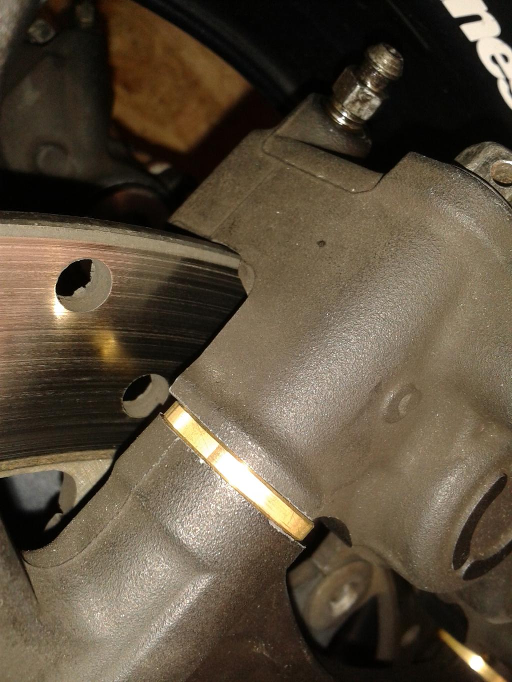

Salut j'ai commandé mes cales chez le gars qui fait les cales seulement celle-ci peuvent pas se monter car il faut retirer les pions de centrage qui est impossible, ils font la hauteur totale de l'étriers.
Es ce quelqu'un a déjà commandé des cales chez lui? si oui quels sont les cotes précisent à fournir?
sinon quels sont les cotes des personnes qui ont montés les étriers de R1 2007 sur un Fz1?
merci d'avance.

Bonjour à tous,
J'ai trouvé beaucoup plus simple et moins chere pour les cales!
Chez casto il y a tout ce qu'il nous faut! J'ai vu dans un autre forum qu'un mec avait pris des rondelles pour portail ou volet en laiton! ca marche nickel, seul bémol, dans le casto de chez moi, pas trouvé de rondelle de 5 mm d'épaisseur, seulement 3mm ca marche ya pas de rab!
preuve à l'appui:
sur la béquille pas de bruit suspect, donc petit essai sur la route...
ca freine fort!!!
J'aimerais avoir vos avis sur ce freinage ou la fourche qui est trop souple, je m'explique : les 3, 4 gros freinage que j'ai fait j'avais l'impression que la fourche avant s’écrasait et que l'arriere décolait, je pensait que la fourche était plus raide que ca... ou est ce le freinage qui est beaucoup plus puissant que celui d'origine?
FZ1 N 2007 * Bleu nuit cadre bleu * durite avia * Feu arrière clignos intégrés * Clignos avant dans phare * Full Rizoma (Carter de chaine, Guidon, pontet, poignée, embout de guidon, diabolos, Retro 851 circuit) * Akrapovic Titane + collecteur décatalysé * PSB 16 + speedohealer (-9%)*Té de fourche noir mat * support cales pieds noir mat * Maitre cylindre R1 2009 * leviers Rizoma RRC * Bocal de frein Rizoma * Fourche de R1 2007 noire avec étriers 6 pistons * ...un fz1 en cours de prépa

tu as quoi comme réglages
Fullmetalknet
Messages : 241
Enregistré le : 11 sept. 2010, 08:08
Re: Fourche de R1, vos avis
Message par Fullmetalknet »
J'ai pas regardé pour la tension et compression, mais en précontrainte (je crois que c'est ca) j'ai 5 trait visible.
anto22
Messages : 751
Enregistré le : 12 janv. 2012, 21:08
Message par anto22 »
Réglage précontrainte standard R1: 4.5
Il faut compter les segments sans tenir compte du demi segment du haut.
Dans ton cas tu n'a pas assez serré la précontrainte qui pour moi doit être un peu plus ferme lorsque la fourche est monté sur fz1.
sinon les réglage hydraulique standard sont:
rebond, dévisser de 10 clics les 2 vis du haut
compression , dévisser de 10 clics les 2 vis du bas
