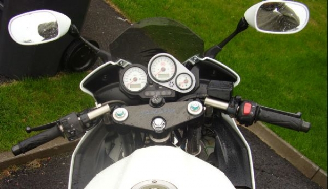

Sur ma moto, la position est encore plus "extreme"
J'adore les bracelets mais une fourche inversée, je suis pas convaincu...
La fourche du millou disposant de tout les reglages qu'on peut souhaiter et étant de bonne facture, je pense qu'il vaut mieux investire dans de bons ressorts et éventuellement une préparation pour avoir un train avant au top plutot que de mettre une inversée de Z750 par exemple qui sera moins bien...
fred'z1
Messages : 147
Re: fourche inversée sur 1000 fzs
Message par fred'z1 »
Dit donc nicogri , moi je suis déjà à la quelque millimètres du tableau de bord et du réservoir à essence avec les convertibars ,as-tu réduit la course du guidon avec l'amortisseur de direction?
nicogri
King of the Loose
King of the Loose
Messages : 4281
Message par nicogri »
En fait la course du guidon est réduite toute seule par le coude du cable d'embrayage qui vient en butée sur le support de phares....
Pour le compteur, ca ne passait pas donc il est monté sur le T (clamp) supérieur par les vis du support de guidon d'origine comme ca il tourne avec le guidon...
Le comodo de l'eccelerateur avec le demarreur et le coupe circuit est monté a l'envers pour permettre le passage des cables
Donc ca touche ni a gauche ni a droite par contre ca vient a 1 cm du réservoir...
