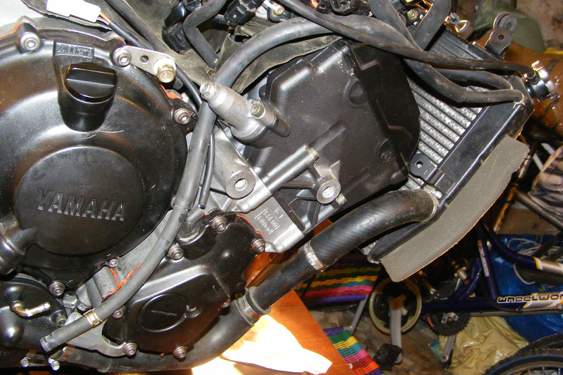

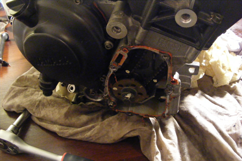

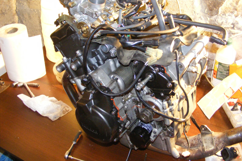

Bon bas je vous lache quelque photos.

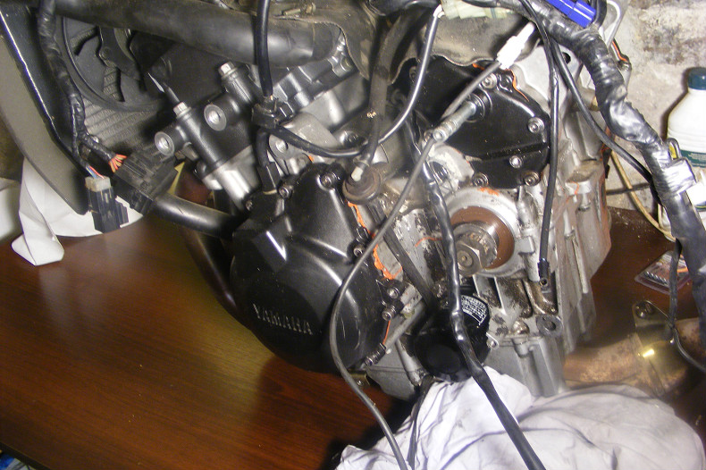

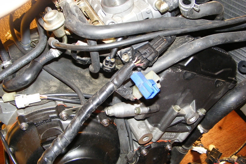

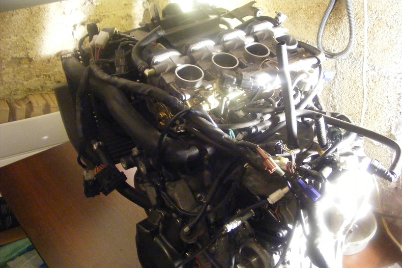

la bete de 117 cv sans air forcé

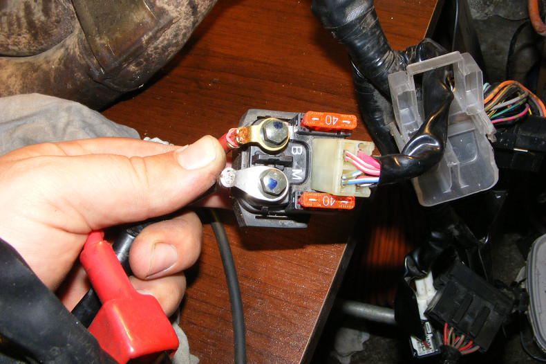

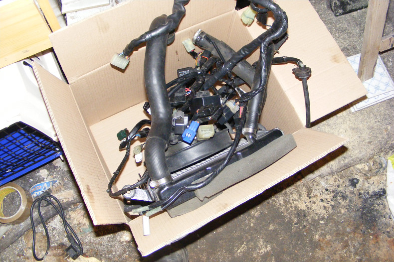

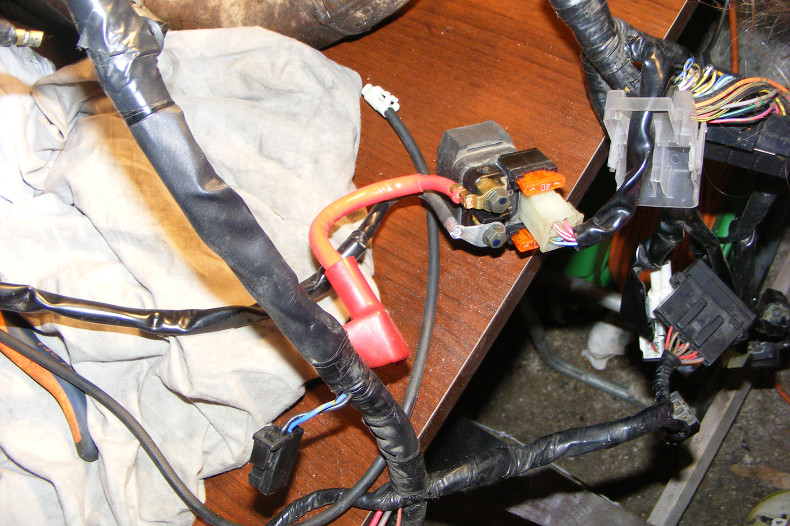

je vous passe tout mes photos du faisceau...
La suite

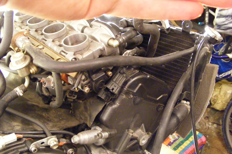

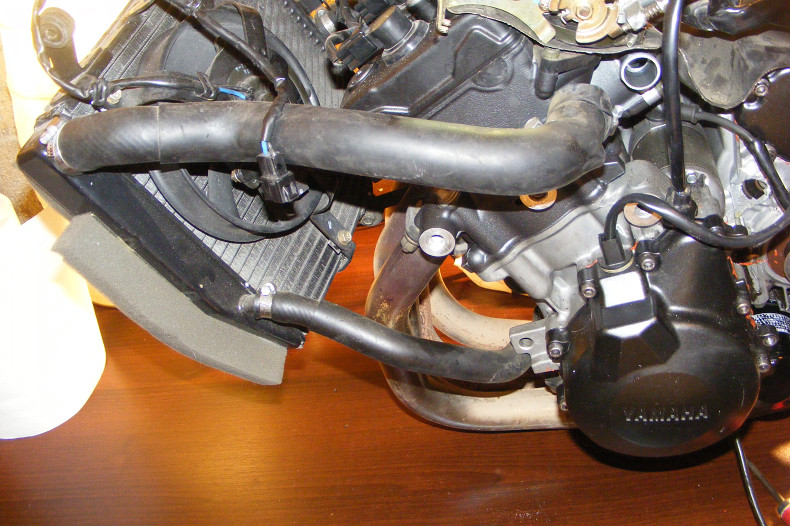

vue sur le radia
hop on le range pour le remontage sur la FR6

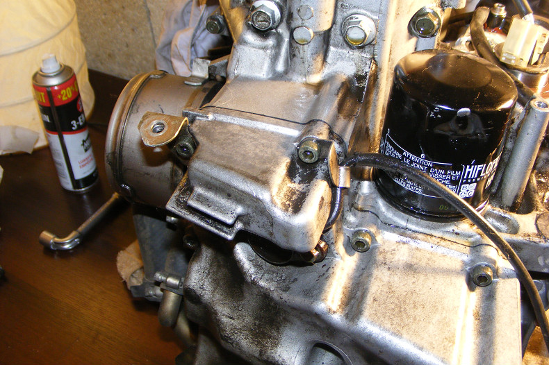

et on s'attaque a la bete

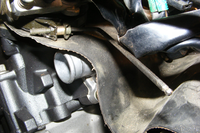

la aussi les ajustement laisse a désirer

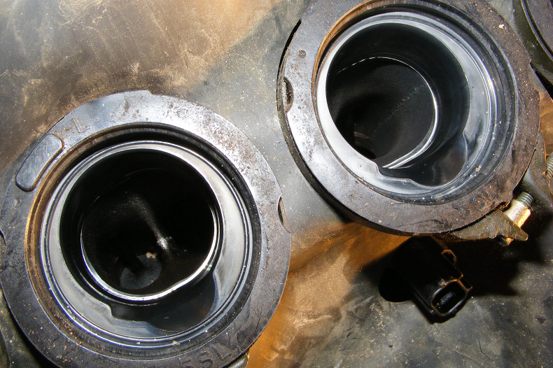

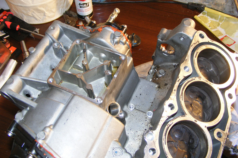

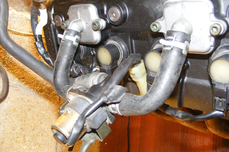

vue sur les bobine indépendante de R6

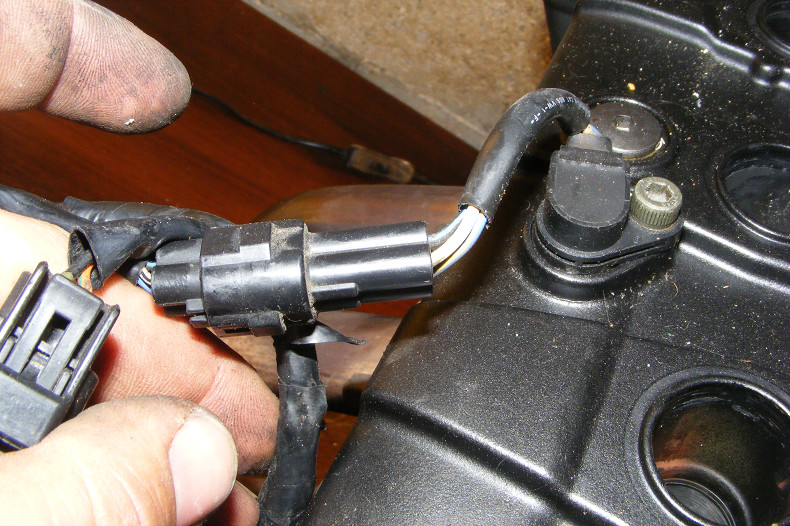

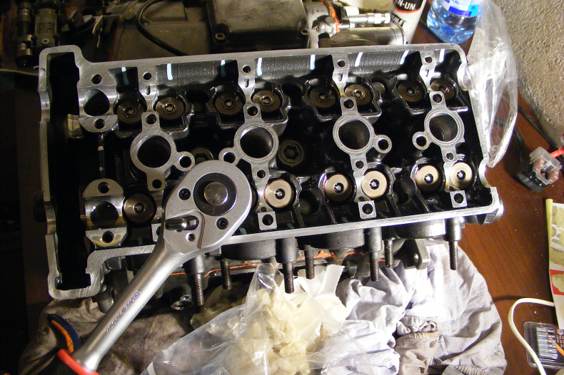

La culasse de R6 est équiper d'un capteur manquant sur le FZ, peut etre un capteur de cliqueti ???

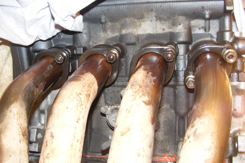

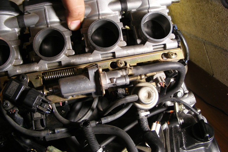

Virage de collecteur

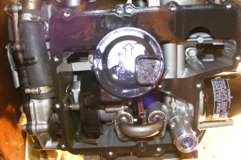

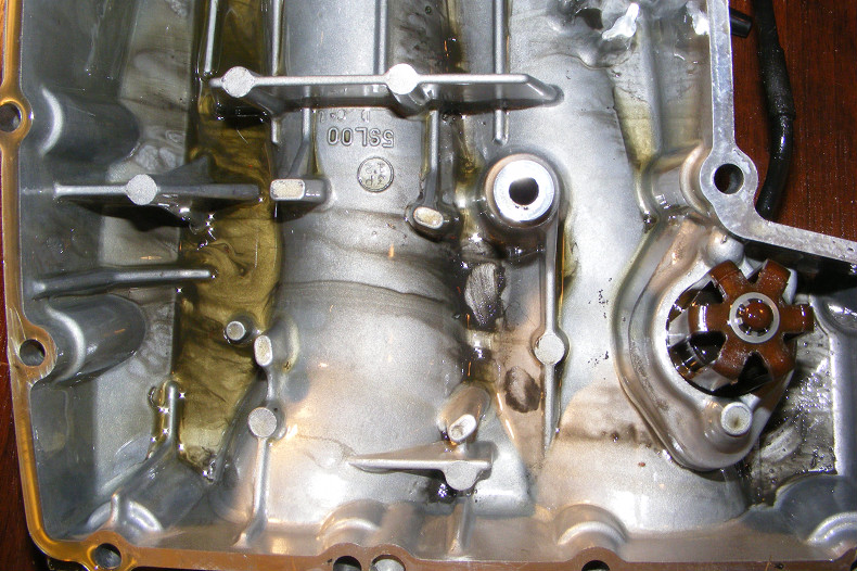

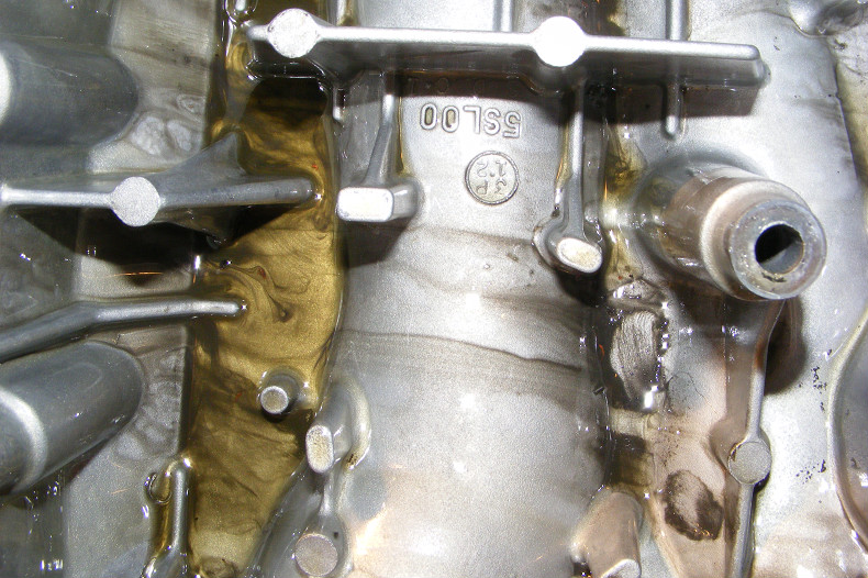

Puis on s'attaque au carter d'huile

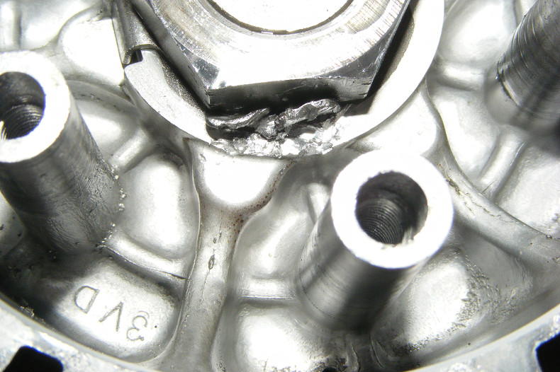

l'etat interne pas tres reluisant.

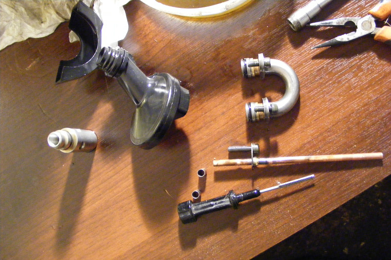

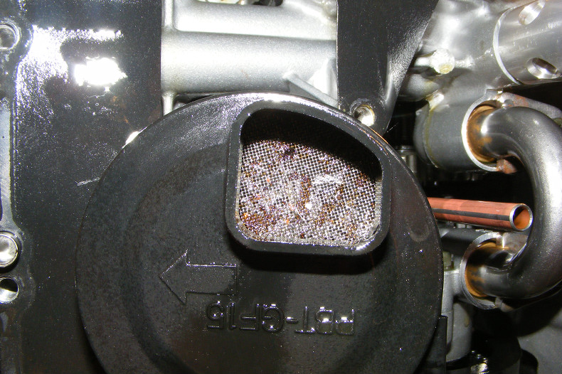

Démontage de la crépine, de la soupape de décharge , ect

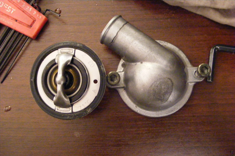

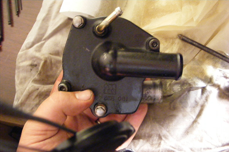

Pompe a eau
Modine

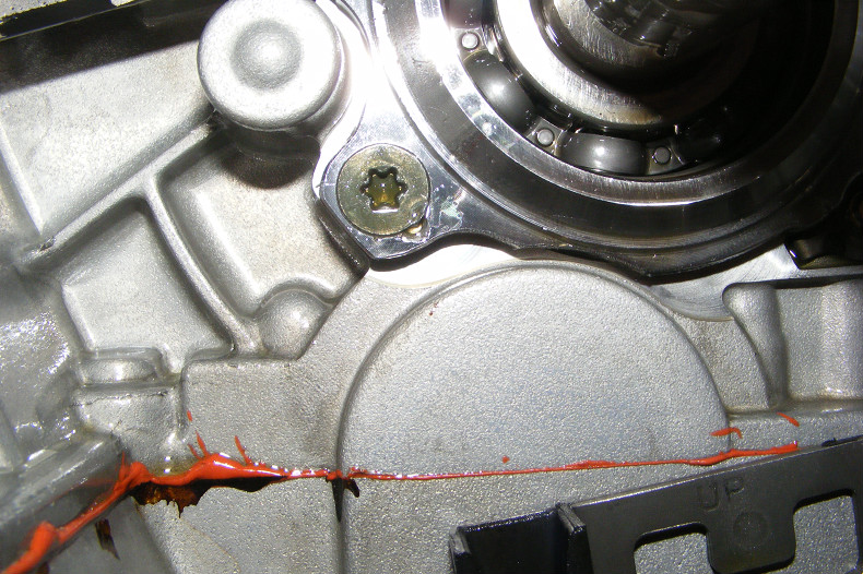

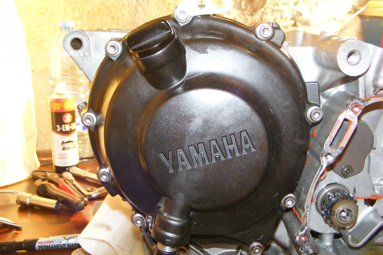

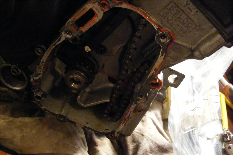

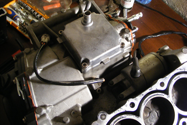

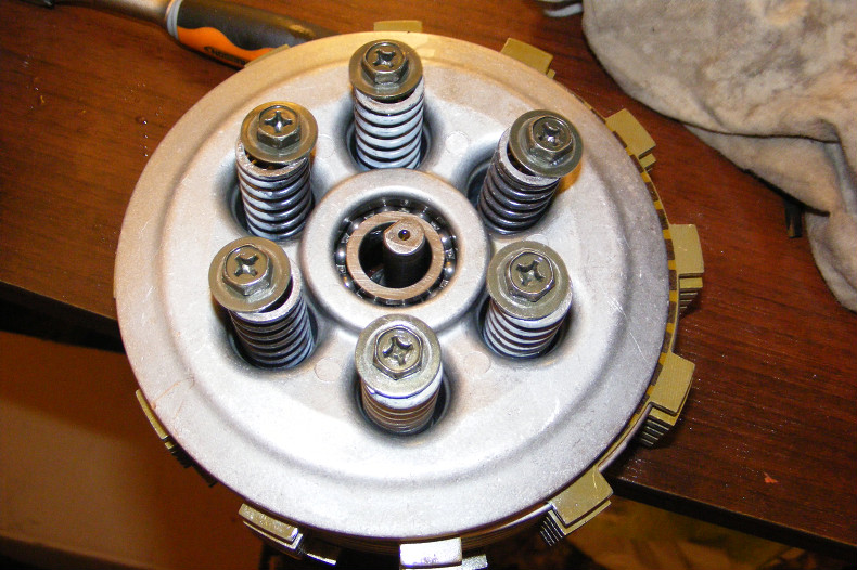

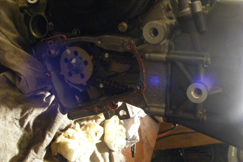

Carter de distribution, embrayage, ect...

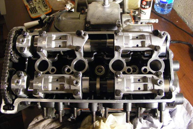

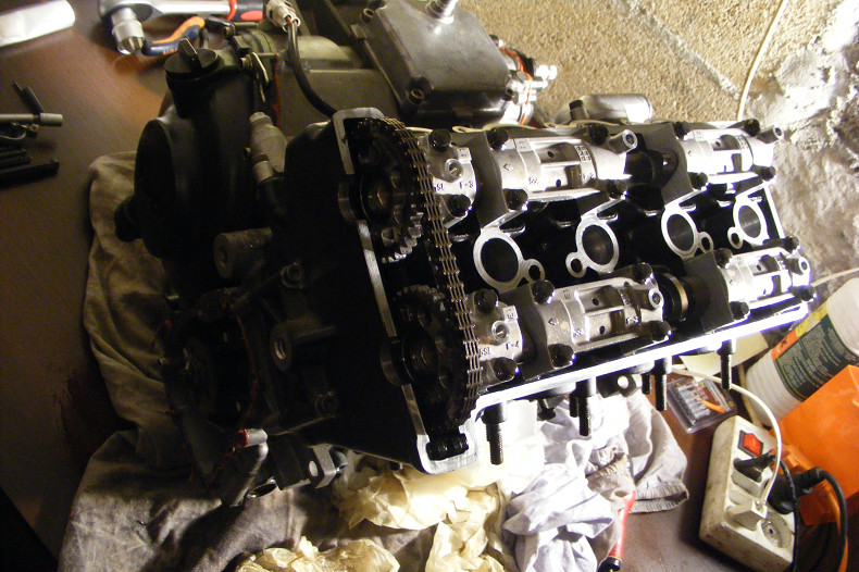

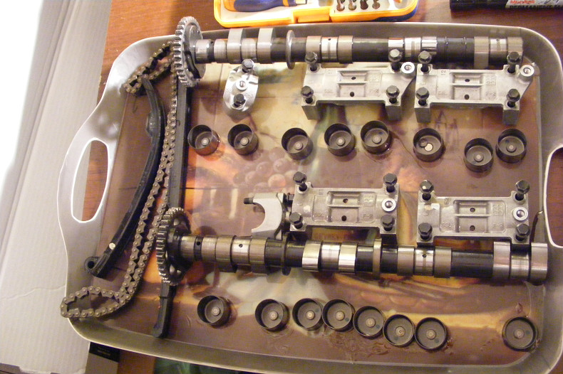

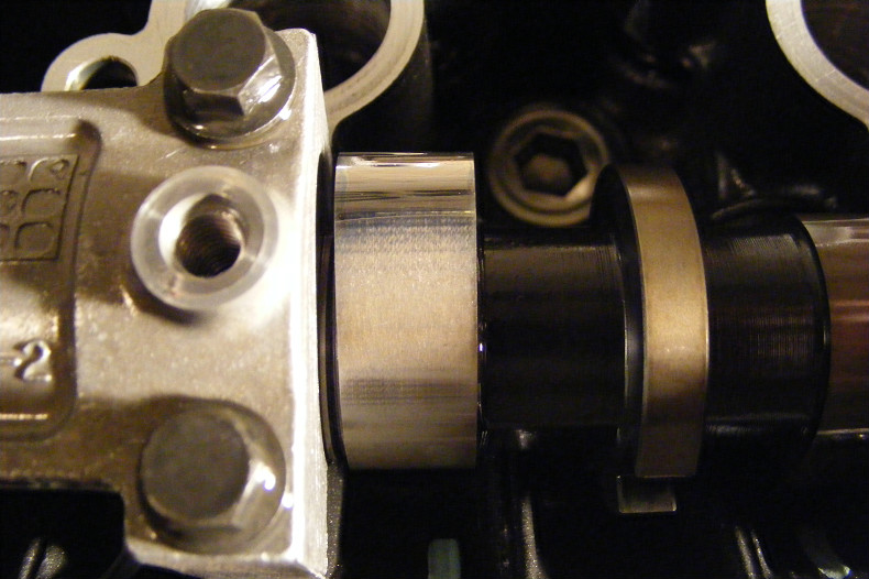

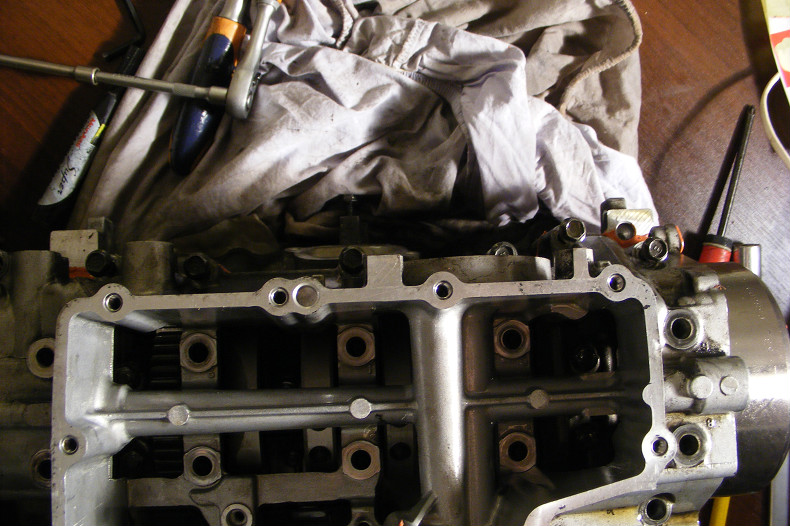

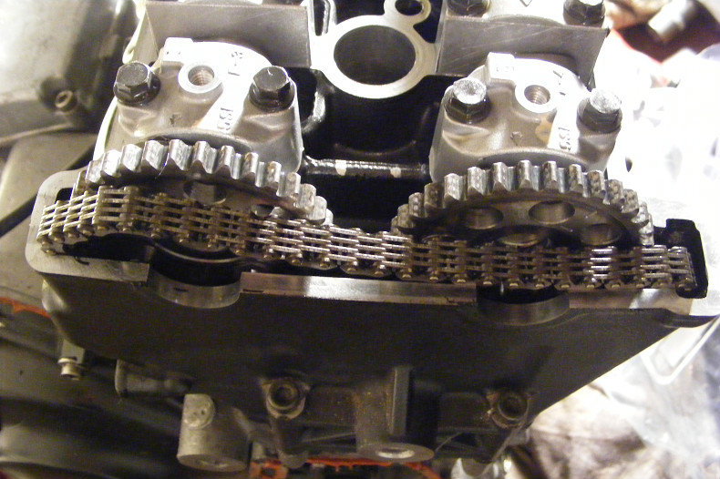

Puis on s'attaque a la distribution, ou les AAC on l'ere tous neuf
les tripes
quel bande de porc !!!

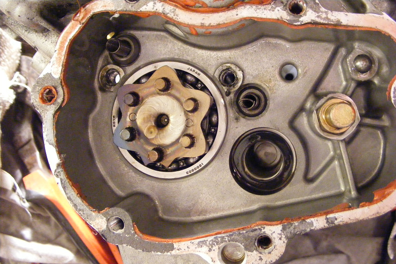

pompe a huile out
la suite

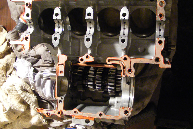

la j'ai eu une fausse joie en me disant tien, pourquoi les pignon sonr d'une couleur diferente ???? boite courte ????? et bas non

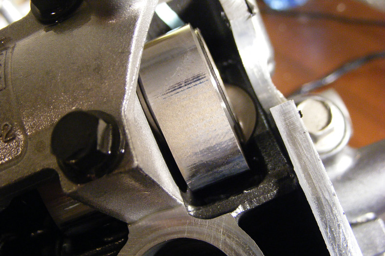

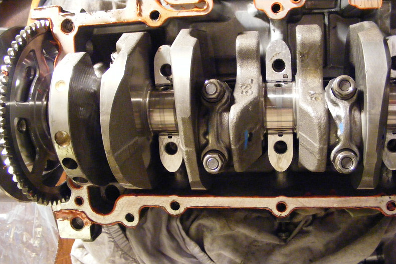

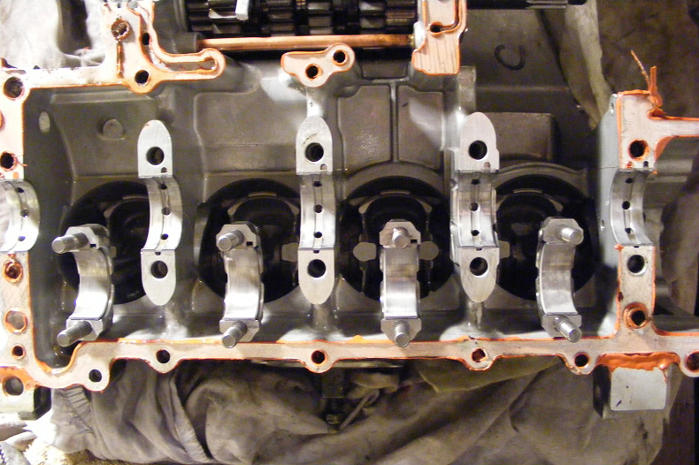

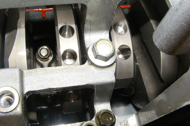

le vilbro et les bielles en etat ireprochable

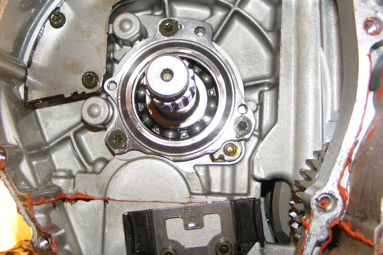

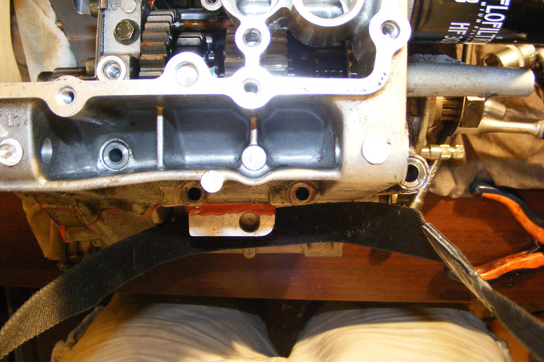

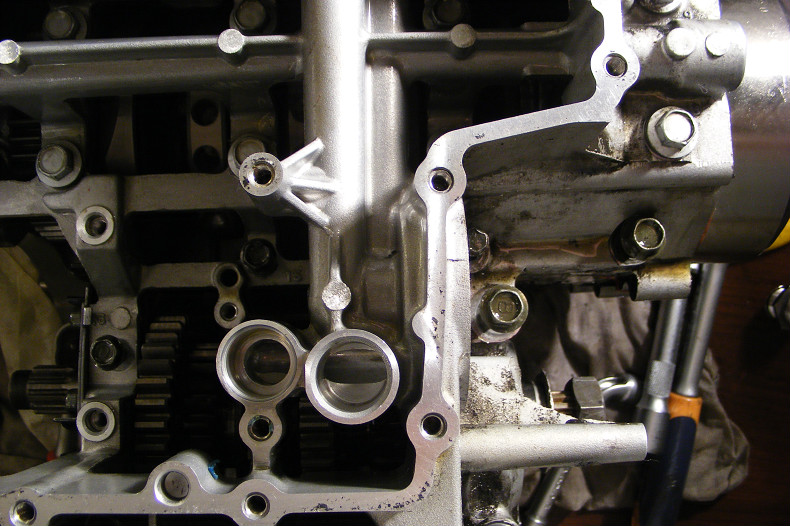

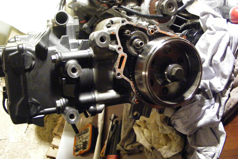

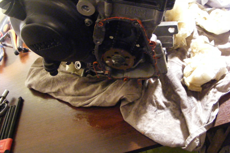

Voila, alors mon opinions est que ce moteur de R6 a certainement été utilisé sur piste jusqu’à rupture de chaine, il comporte les marques d'une tel utilisation ainsi que l’éventuel trace d'un changement de pignon de boite mais ne fait pas apparaitre de défaut chronique, et me servira donc de base pour remonter un moteur FR6 comme convenu...
j'ai quelque photo de mes début de travaux sur le bloque FZ que je posterais plus tard...
c'est a vous!!!!

vue sur le radia

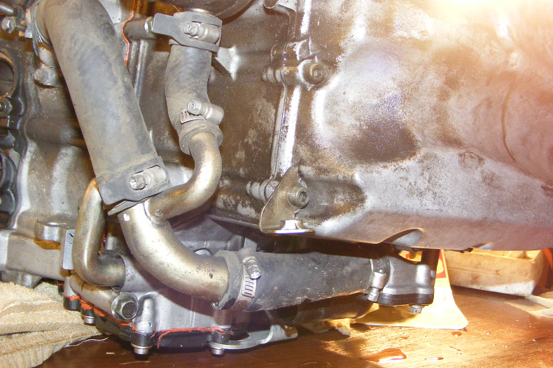

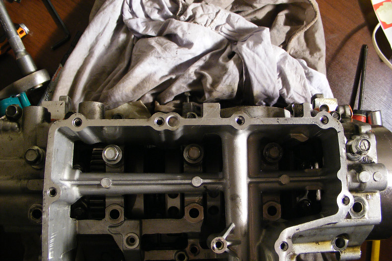

Pompe a eau
Modine

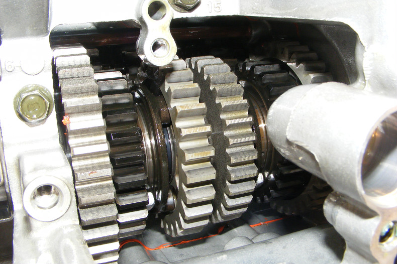

Il est évident que ce moteur a tourné souvent à haut régime et je suis étonné de voir que malgré la saleté environnenante les coussinets de bielle soient si propre !
Franchement ça sent la mauvais entretien à plein nez et pourtant la partie vitale du moteur est idemene ! cela montre à quel point ce moteur est résistant ! (et que tu as du bol
