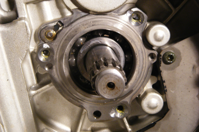

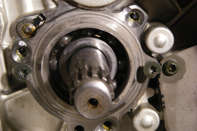

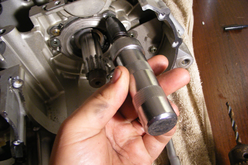

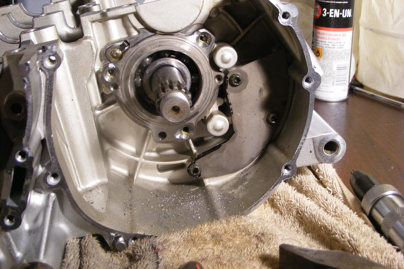

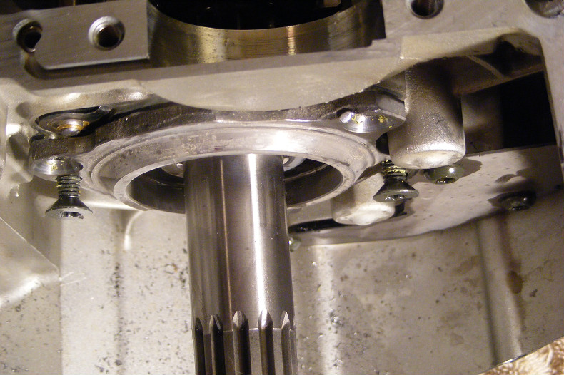

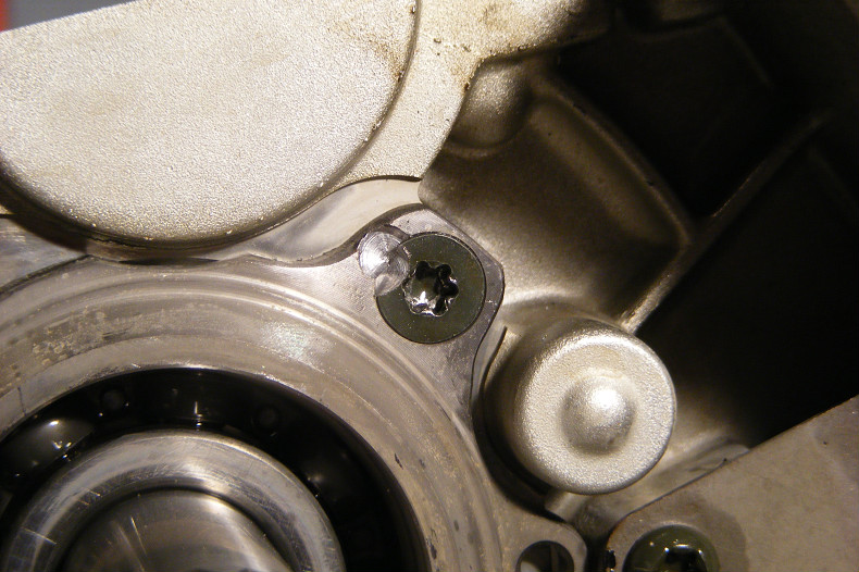

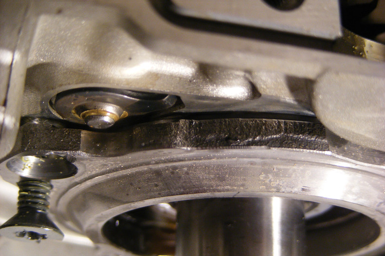

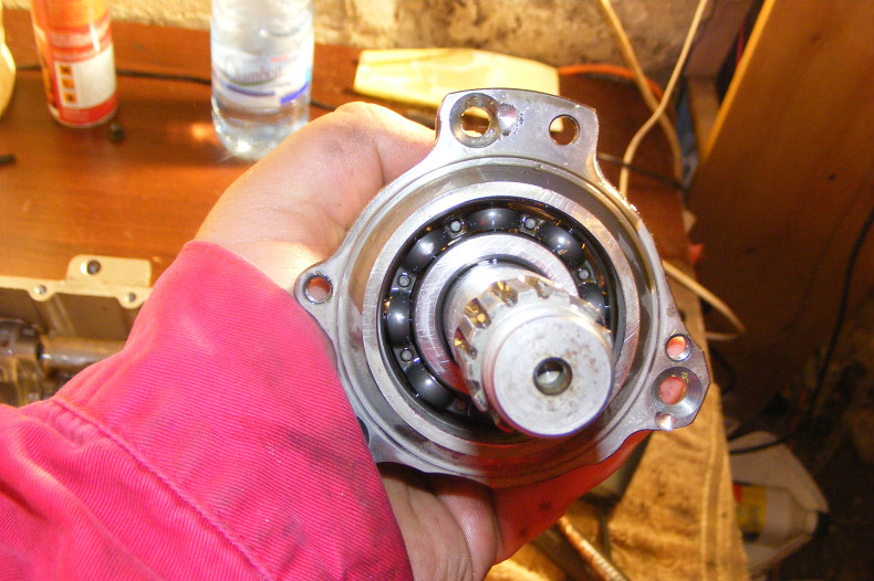

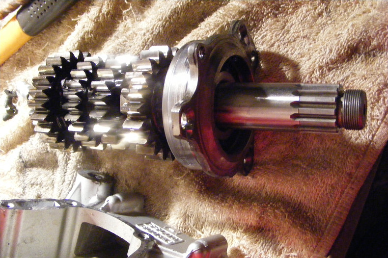

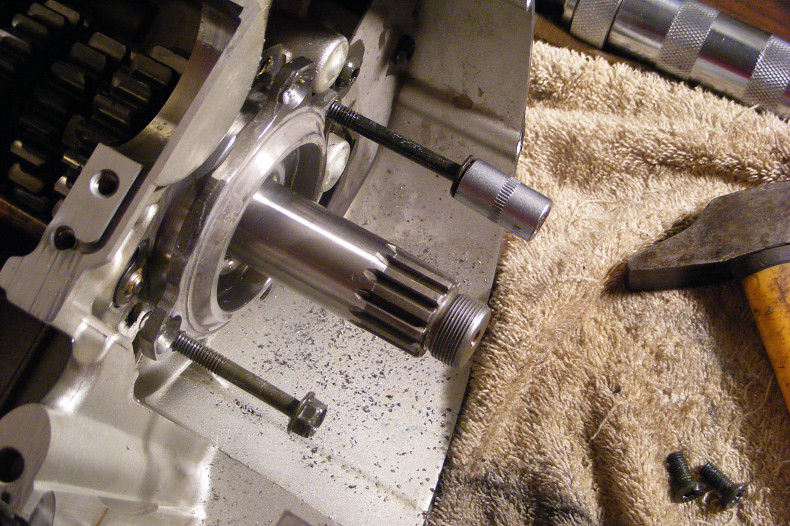

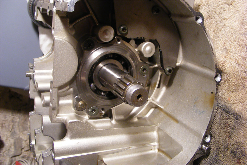

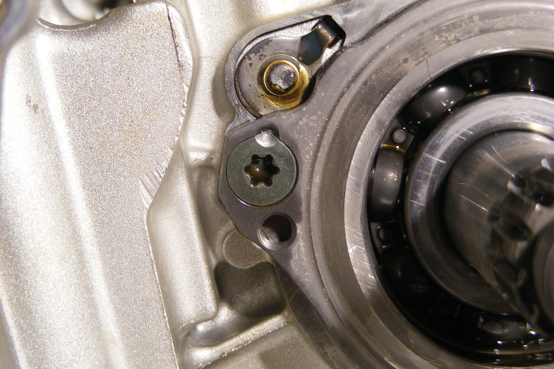

Bon alors je vous met un peu du debut de la prepa... sachant qu'apres en dehors des achat que je vais potentielement faire, il y aura rien pendant 10 semaine...
car je vais en vacance en Afrique du SUD puis je retourne bosser pendant 5 semaine d'afiler...
Alors on reprend le bloque d'origine pour sortir l'arbre primaire de BV. vous remarquerez a quel point il fait plus propre que celui de r6.
Le travail va concister a percer les pointage de fixation de la cage du roulement afin de pouvoir devisser les vis et extraire le roulement, sa cage et l'arbre primaire d'un seule bloque.
place au photos.
Facile

@noos pourquoi fais tu cette manip, un truc m'échappe ou je suis encore dans la lune ?
noos
Messages : 235
Enregistré le : 19 mai 2010, 11:42
Re: FZ6-n ???HP S1 de Noos(Debut prepa FR6)
Message par noos »
TeamFFF a écrit :oui désolé styfz6s en ce moment je planche sur la préparation d'un moteur mais pas celui d'une moto et puis en fin d'année j'ai tellement de choses à faire que j'attends juillet pour bricoler sereinement
Par ce que la boite avais 40000 et que au vu du kilometrage je souhaite changer les roulement,
deuxiemement je fais une reconstruction quasi complete et qu'au point ou j'en suis sa serais con de pas les changer, surtout que des fois la 2nd sautait, sortir tous les pignon va me permetre de les verifier .
