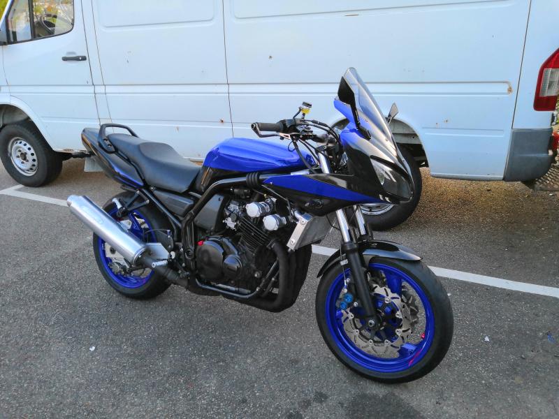

Salut à tous, j'ai pas mal avancé,
démontage complet
j'ai du poncer avec une brosse métallique un tube de fourche et combler à la glue car il était un peu piqué,
ensuite s'en ai suivis d'un très long poncage de toutes les pièces... et d'un bon coup de décap four pour enlever la graisse sur les jantes, dans les recoins sinon c'était une misère ...
ensuite peinture des jantes, carénages, fourche, support de cale-pieds
remontage de la fourche et T de fourche (joint spi, bague de friction, ressort progressif) bande thermique sur le collecteur et le radiateur alu des familles :D
remontage des pneus 1 sem plus tard et pose des autocollant et disques de freins pétales
durite avia présenté dans leur logement futur, voilà ou j'en suis pour l'instant

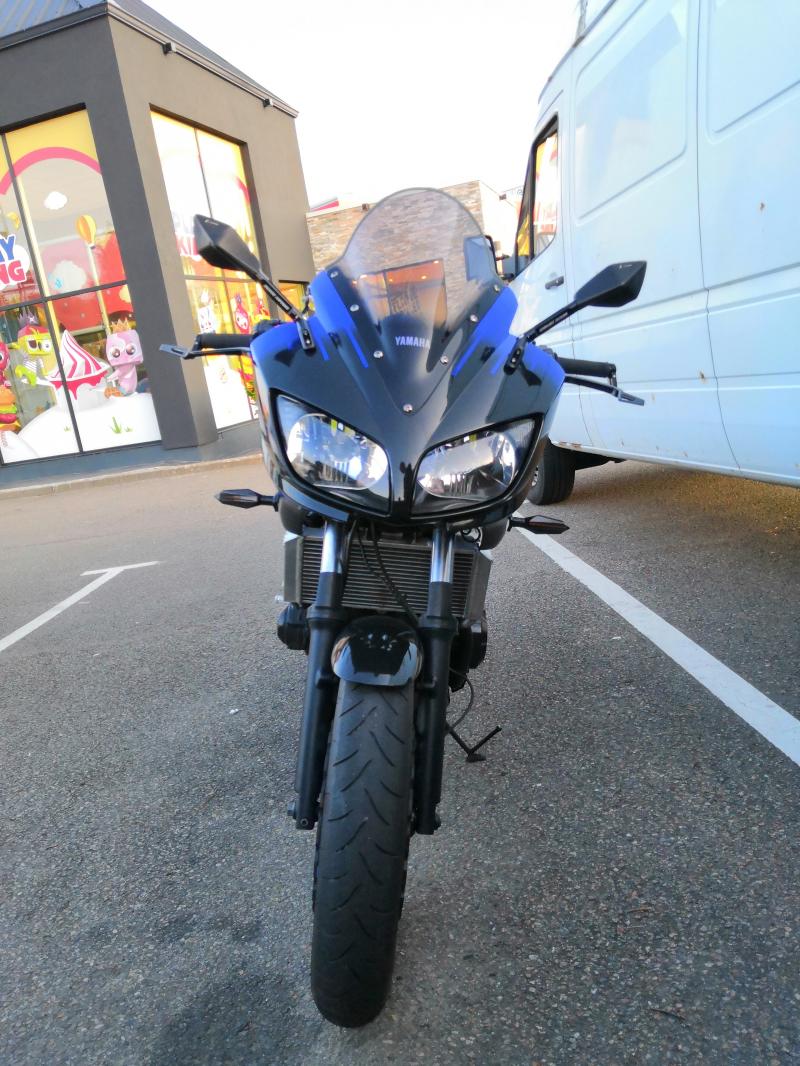

Salut a tous :lol: désolé mais il c'est passé beaucoup de choses depuis, j'ai vendu la moto... Ont m'a proposé un échange contre une voiture, du coup je vous poste les photos du résultat fini, beaucoup de travaux, de travail, d'argent, et de galère, mais que de satisfaction en voyant le travail fini :powa
Pour info, en plus des pièces listées précédemment, une refection de la fourche (joint spy et bagues de friction) a été faite en plus.
J'ai parcouru 15k km avant de la vendre, La moto était excellente, les pneus vraiment bien a la mise sur l'angle, le freinage au top mais des plaquettes sport n'aurait pas été de trop, feeling extra du maître cylindre aliexpress mais contacteur de feux stop merdique ,les disques pareils aucun soucis pas d'usures bizarre ou autres voile, le guidon en 28 apporte une vrai rigidité, mais un amortisseur de direction aurait pas été de trop.
Je précise que j'utilisais la moto dans ses retranchements, et que même si l'arrière avait tendance a ce délester sur les gros freinage, c'était une bonne moto, pour commencer vraiment le top.
Je part maintenant vers de nouveaux horizons, bien loin des panneaux de limitation :bday: je vais allez roulez principalement a fontenay le comte, j'ai pour projets de prendre un 600 pistarde, cbr rr ou zx6rr ont verra bien.. Au plaisirs d'un jour revenir au source et racheter un fazer (qui sait), ou bien de ce croiser sur les vibreurs
