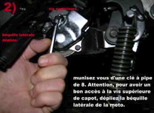

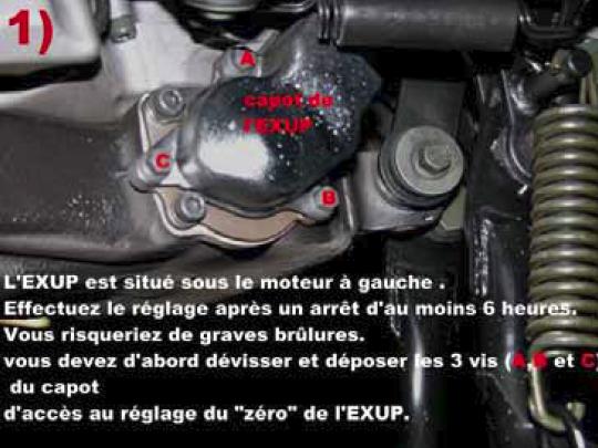

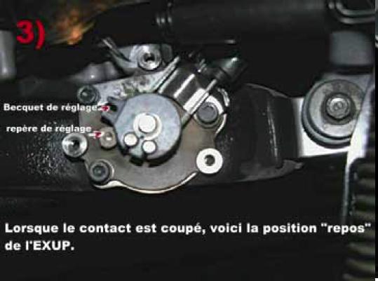

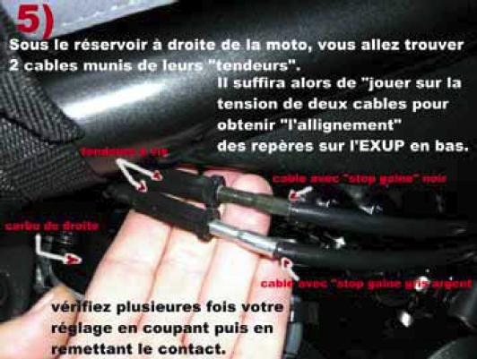

puisque personne ne s'y "est mis", voici en photos comment régler le zéro de l'EXUP sur le Faz 1000.
voila, et comme le dit jcs (dont je salut le retour parmis nous), c'est "à la portée d'un gamin de 4 ans".......
"A vos clés".... 8)
ah!!!!!....j'ajouterai que ce "réglage" est le même que vous possédiez une 125DTLC, une 500 RDLC, une R1, bref toutes les Yam équipées de "valve à l'échapement"..... 8)
