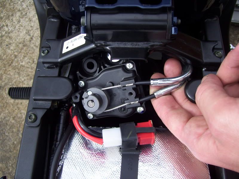

Et oui, je ne vais pas faire comme tous le monde, je voudrais remonter le servo moteur qui pilote la valve du pot avec les cablages.
en general quand vous monter un pot vous virez tous ça, donc sur celle que j'ai acheter il n'y a plus rien.
Est ce que quelqu'un qui l'a encore, pourrait mettre des photo, du pot jusqu'au servo moteur, en suivant les cables pour voir ou il passe exactement.
d'avance merci.
remonter le servo moteur et cable jusqu'a la valve

yop mois jais enlever les cable du servo moteur pour mettre mon leovinci maintenant jais un code panne 17 est le voyan orange allumer sur le contour jais essayer de les remettre mais sais plus coment il sont mis je galere

bon cest bon mon conscesionaire a fait une prise de garantie pour le servo moteur il a pas aimer etre debrancher pui rebrancher
cest deja arriver donc un conseille si vous changer votre echapement ne deconecter pas la valve sous la selle pour demonter les cable sinon code pane est peut etre servo moteur a changer mais si elle est plus garantie
faudra payerrrrrrrrr

oui c'est ça mais surtout par ou passe les cable dans le faux cadre, si ils sont fixé ou passe par des trou particulier, et enfin le branchement en bas sur le pot pour pas inversé les deux cables, pour pas que ça ferme au lieu d'ouvrir.
