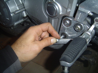

n'ayant pas trouvé de post approprié pour le montage des flancs de carenage sur un fzs 1000,et pas mal de questions a ce sujet sans reponses concrete ( ou j'ai pas bien cherché ) ;) ,
lorsque l'on se procure des flancs d'occase avec toute la visserie et les fixations sans plan ,pas evident de trouver quoi va ou ;)
les ayant demonter,j en profite pour vous faire un petit montage en image ;)

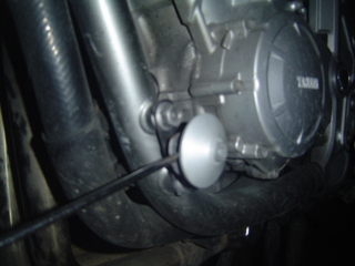

pour ces deux fixations et les vis qui vont avec (surcoloré)
deposé les retours de carenage,l'emplacement des fixations se trouve dessous ( clé de 10)
http://www.fazermen.com/user/info/fazer/carenage1000/dsc00138ys5.jpg[/img
pour les fixations suivantes,celles au bas du paquet (surcolorés)
elles se fixent a l'endroit indiqués(si vous aviez des roulettes de protection,domage il faut les enlever)
les fixations posées, nous allons pouvoir monter les flancs sur la moto

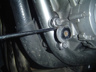

pour ca, il y a 4 point de fixation sur la moto.
le 1er point
commencons par les grandes platines en alu avec les grosses vis assez courtes 7x15 clé alen de 7
sans le carenage pour mieux distinguer
et avec
ps:inutile de mettre ces platines si vous avez les roulettes de protection prevues pour fzs avec flancs de carenage,c'est ici qu'elles se fixent.

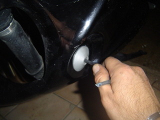

2eme point
avec les plus longues vis (a gauche des platines en alu) 7x35 clé alen
de 5
sans le carenage
avec le carenage,le selecteur ne gene pas,suffit de le maintenir vers le bas.

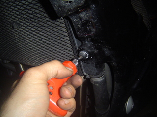

3eme point
avec les vis du haut sur la gauche 5x25 clé alen de 4
a visser sur la fixation que l'on a vu au depart(celle qui est fixée sous le retour du carenage)

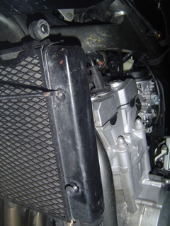

4eme point de fixation
avec les vis en dessous des platines alu 5x12 cle alen de 4
les deux points de fixations sur le flanc du radiateur,seul celui du bas nous concerne.

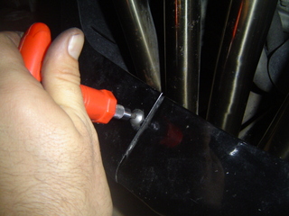

voila ensuite il reste juste a assembler les deux flancs juste devant le collecteur echappement (boulons+ecrous)meme operation juste en dessous.
en esperant que ca puisse aider d'eventuel amateur de gt ;)
