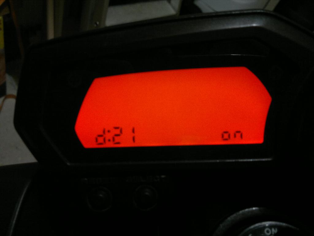

paulo16 a écrit :Dans le mode diag du compteur ,tu as peut-étre un code défaut d'affiché ?
Pour rentrer en mode diag, j'ai fais "reset et select + Clé de contact"
Ensuite j'avais "d1" d'affiché
j'ai refais "reset + select"
pas d'erreur a se niveau es ce bien la bonne méthodologie?
quand tu as un code panne ce dernier s'affiche au compteur tant que le probléme n'est pas résolu
le seul truc que tu peux voir au niveau des codes pannes dans le menu diag
c'est ceux que tu as pu avoir car ils sont enresgistré dans l'ecu
sauf s'ils ont déjà été effacés (menu diag D61)
le code panne pour un soucis au niveau de la sonde de température liquide de refroidissement
est 21

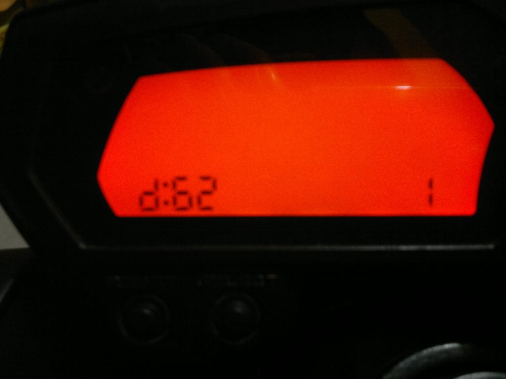

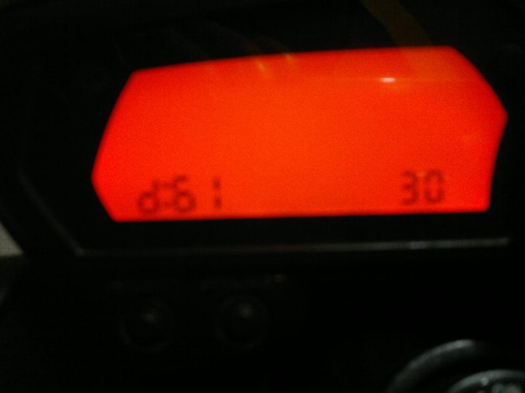

Merci pour tes infos, j'ai donc regardé et elle me mets:
J'ai aussi été voir au menu diag:61
aurais-je une erreur?
menu diag:62

oui tu n'as q'un seul code en mémoire et apparemment ta moto est déjà tombée
D61 indique le numéro des codes panne
D62 indique le nombre de code panne
pour effacer quand tu es au D62,tu te serts du coupe circuit (on/off)
par contre confonds pas les codes diag (D + un chiffre) et les codes pannes (chiffres seulement)
D21 c'est le code diag 21 qui indique le position du point mort
MP envoyé

Et oui code 30 elle a chuté cette moto, autrement pas mieux que jfj ;)

jfj a écrit :oui tu n'as q'un seul code en mémoire et apparemment ta moto est déjà tombée
:oops: J'ai survolé le manuel en lisant entre les lignes!
Donc a gauche c'est les code diag et a droite sont état/config/code pannes
Oui l'ancien proprio m'a dit que le vendeur qui utilisait trop souvent (au yeux de son patron) cette moto est tombé à un feu rouge. c'est pour cela qu'elle avait été repeinte.
