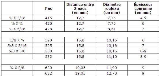

Je me pose une question: C'est quoi un pas de 525 ou 530. Sur une vis je sais, c'est l’écart entre 2 filets. Mais 525, si c'est l'ecart entre 2 dents?!!! c'est des grandes dents mon enfant..... :lol:
Et aussi comment fonctionne un psb antibruit, c'est la chaîne qui se pose sur la partie en caoutchou?

c'est du 530 sur le Fz1.C'est la distance entre 2 axes des rouleaux.Communément appelé le pas.
Pour la partie caoutchouc du pignon elle n'est pas en contact avec la chaine.ca sert je pense à absorber le bruit qui se repercute dans l'arbre de transmission

J'ai recherché sur le net parce que ce que tu dis ne me semble pas tout à fait correct a propos du pas parce que c'est 530 quoi? mm? µm? inch?
Donc j'ai trouvé un tableau.
Pour les chaines de la classe 5, la distance entre 2 rouleaux est la même et est égale à 15.8mm. ce qui varie est l'épaisseur.
