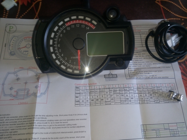

Le compteur est arrivé aujourd'hui...
d ou l importance de choisir son fournisseur, celui ci est envoyé avec son tableau de cablage, ce qui me facilite la tache des correspondances...
vu que sur mon premier relevé des couleurs j avais bossé avec le manuel d atelier, je peux deja m atteler a la tache theorique

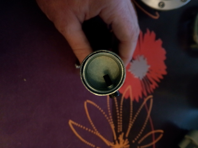

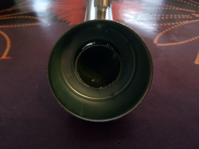

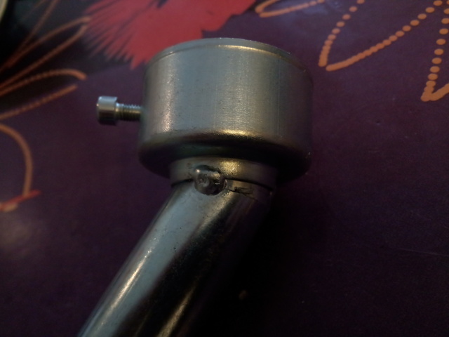

DBkiller Aliexpress... 7euros
points fort
pas cher
point faible
finition perfectible (mon ami minimig fera bien l affaire)
une ou deux modif a prevoir

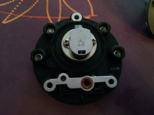

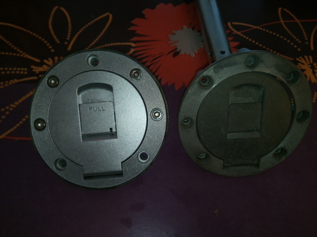

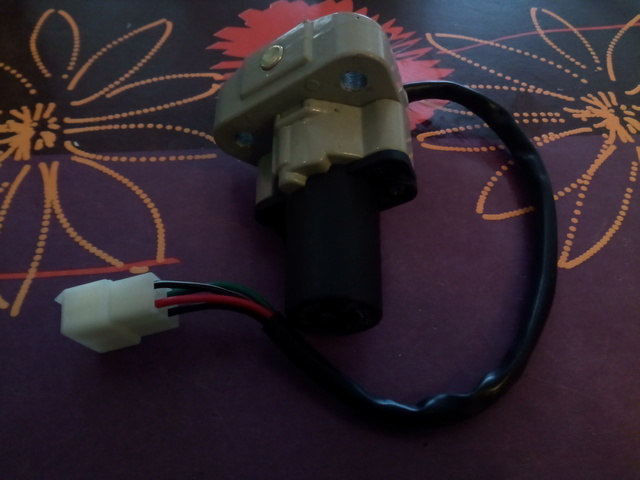

on passe au kit serrures 30 euros le kit complet
points forts
pas cher
neiman identique a l origine
bouchon de reservoir parfait
les materiaux semblent corrects
Point faibles
je vais devoir adapter la serrure de selle les fixations ne sont pas les bonnes
le neiman a 4 fils au lieu de six (pas de position parking)
si certains veulent les liens des articles, je les fournirais sans problemes je garde toujours mes vendeurs

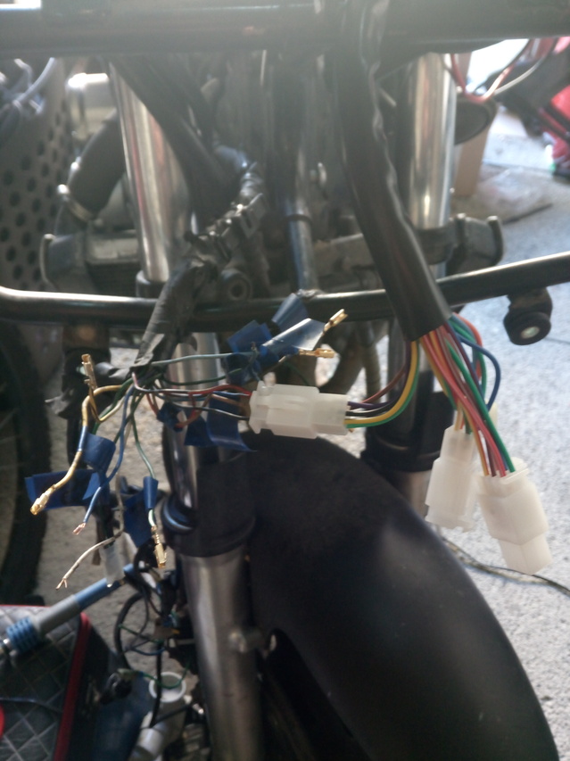

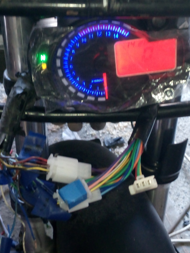

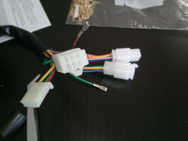

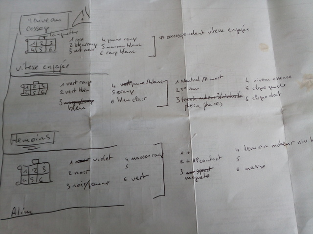

apres pas mal de recus divers et variés comme les leviers type flip-up et deux trois autres pieces, je me suis mis a refaire le cablage du compteur chinois recu et presenté precedemment...
pour commencer, je suis passé de deux connecteurs 9 broches a trois connecteurs de 6 broches parce que c est tout ce que je pouvais avoir sous la main...
puis ca a un avantage, c'est de pouvoir séparer les groupes...
j explique
ces compteurs sont vendus avec un indicateur de rapport engagé 6 vitesses sur le coté droit de l ecran digital. Une fois passé une vitesse, le neutre s eteint et vous avez votre indicateur actif, mais nos Faz n ont pas le signal necessaire
j ai donc fait
6 broches pour les vitesses engagées
6 broches pour les temoins divers et variés
5 broches pour l alimentation et le temoin de niveau d huile

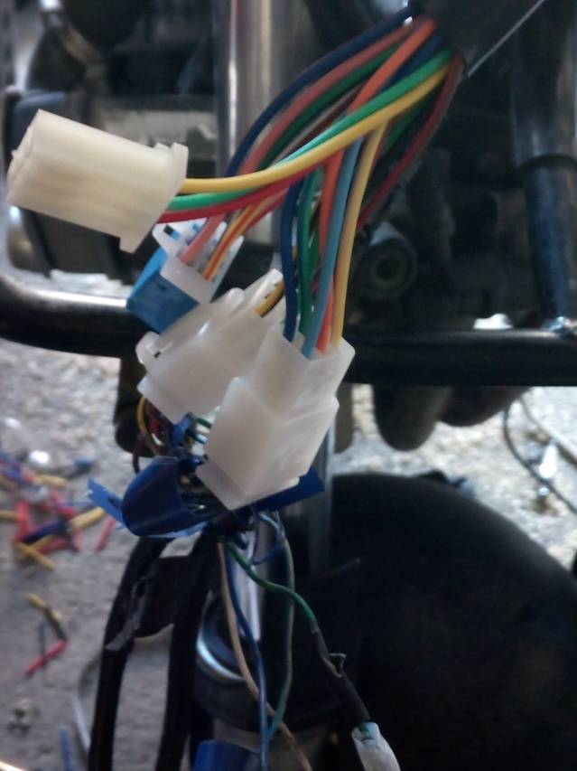

je suis donc passé de ca
a ca

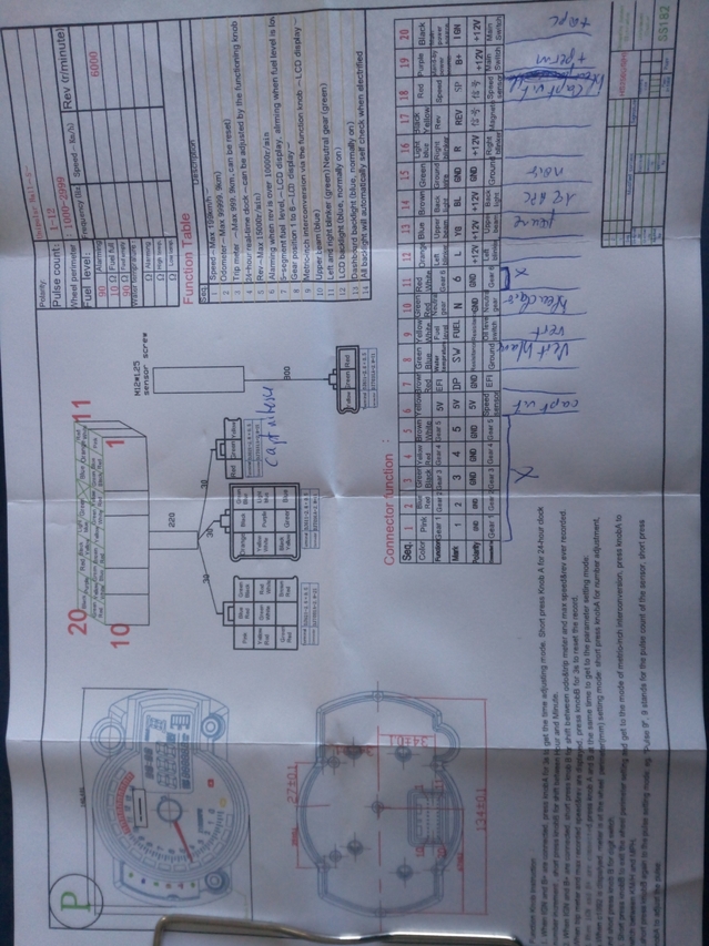

avec un peu de perseverance, j ai refait un nouveau tableau de cablage des connecteurs logique
cet aprem je me suis attelé a la tache avec une main bloquée dans mon atelle de poignet afin de concretiser l affaire...
il ne me reste plus qu a refaire le robinet de reservoir pour verifier que la sonde d essence fonctionne bien et en avant pour la suite...

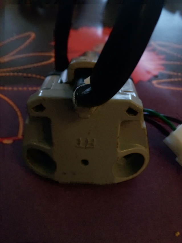

En ce qui concerne le neiman, j ai l impression que les 4 fils secondaires partent a la masse donc faudra que je teste ca...
j explique
j ai donc fait
a ca

ca avancerait plus vite si j avais pas mal au poignet et si je savais ou cabler ces 4 putain de fils du neiman.
