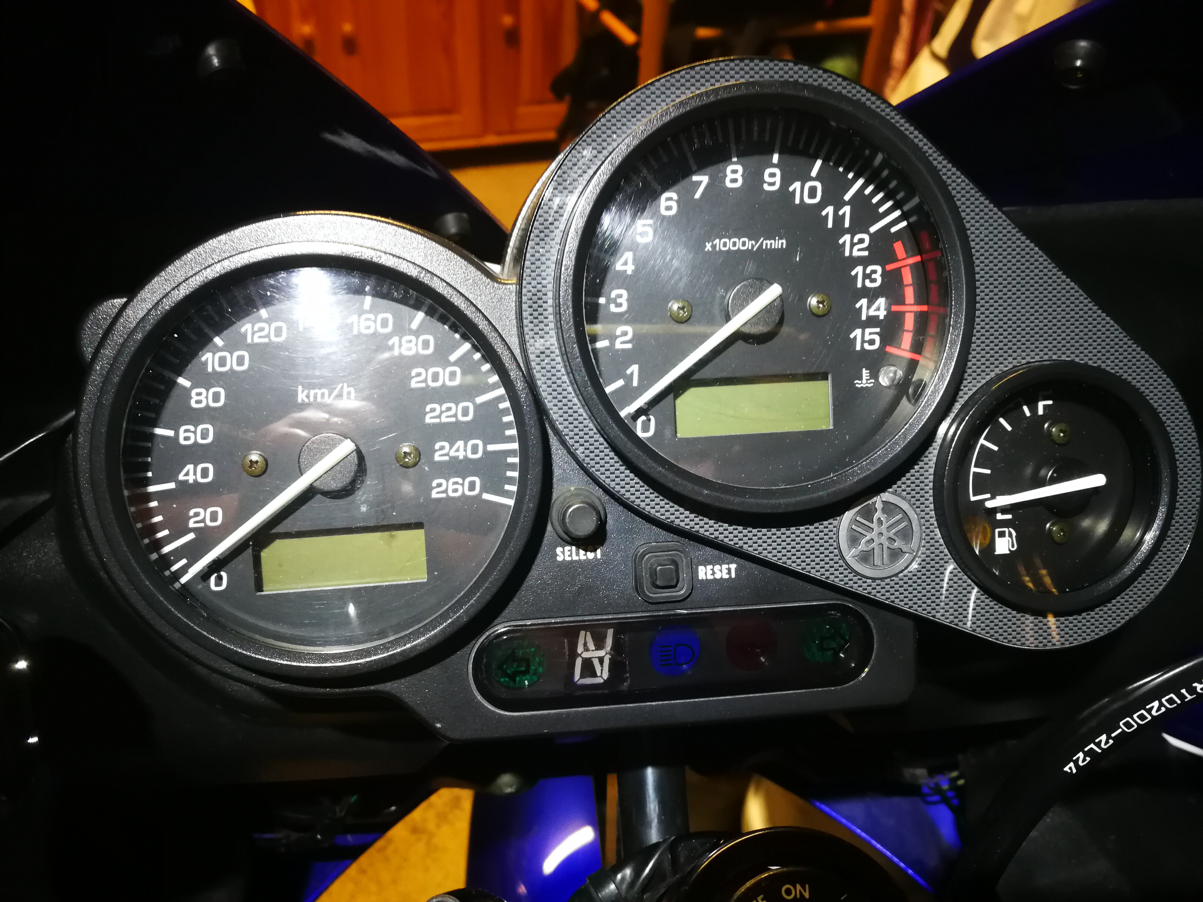

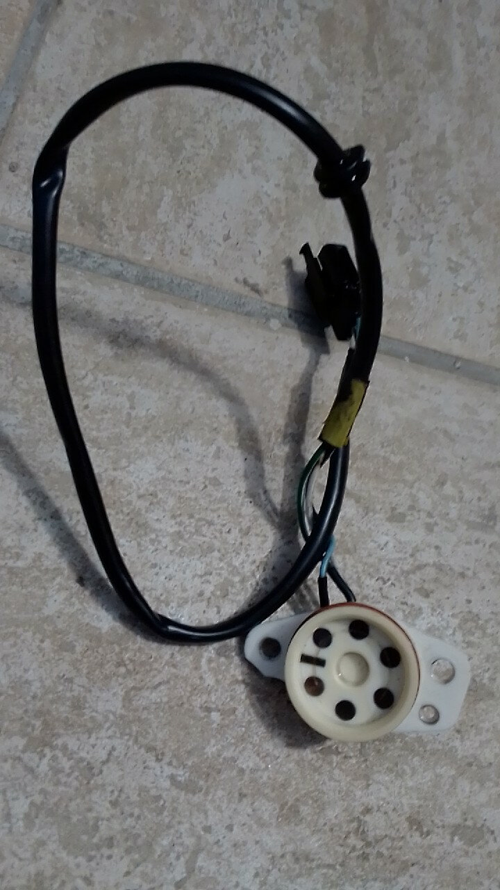

Salut a tous !
Bon, n'arrivant pas à programmer mon IRE, j'ai réussi à me faire rembourser et j'ai changer de méthode.
J'ai acheté un capteur de 850 TDM à 10€ sur LBC
et un afficheur numérique 6 vitesses sur ali à 5€

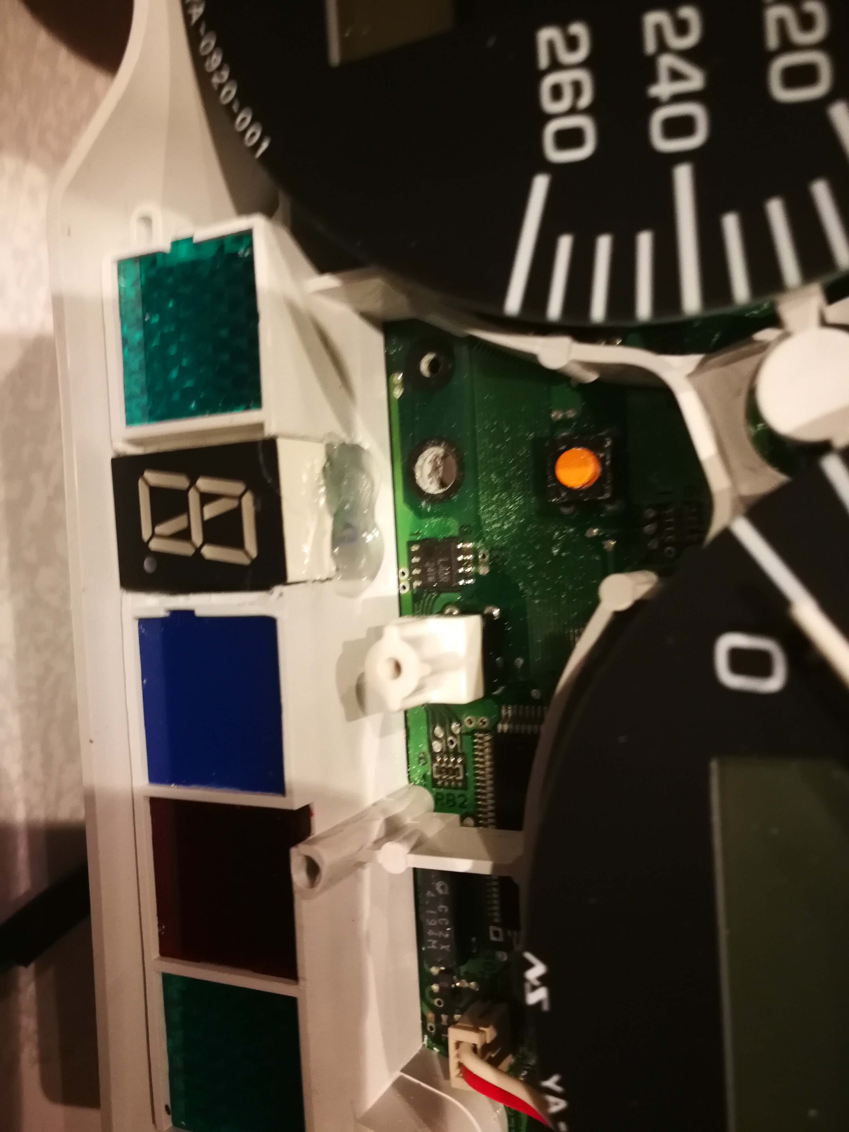

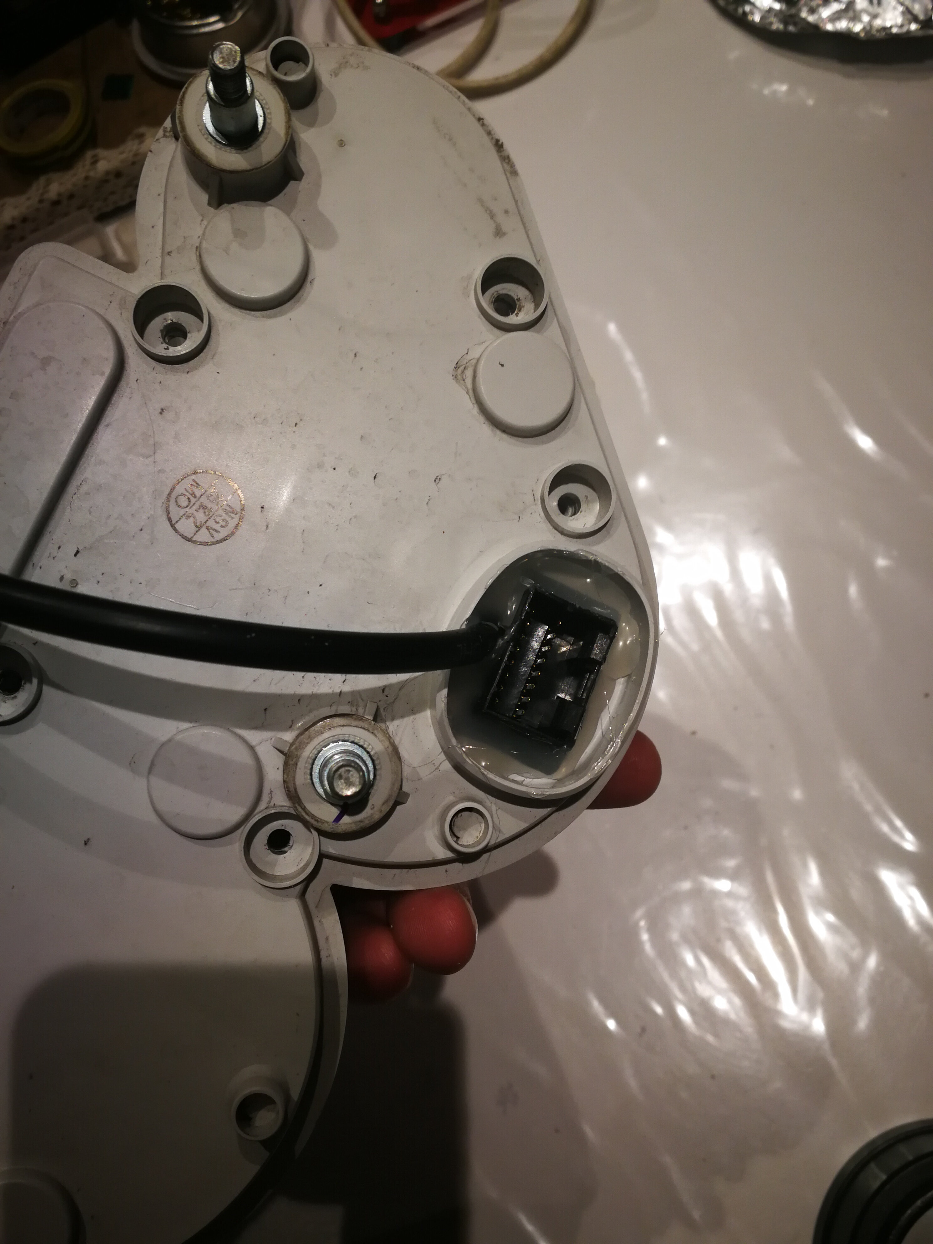

J'ai modifié l'afficheur et je l'ai intégré dans mon compteur à l'emplacement du Neutre
et j'ai passé le câble par derrière.
A savoir que j'ai soudé l'alimentation de l'afficheur sur l'alimentation du voyant l'ancien neutre. (j'ai pas pris de photo, désolé)
Voila ce que ça donne une fois remonté !
Puis en fonction
Et je vous met une petite vidéo, c'est plus sympa !
IRE FZS 600
Voila, bonne route à tous !

bien sympa Freezor le montage de l'IRE, en plus tu l'as intégré à la place du point mort sur le TDB,
c'est vraiment un beau taf, le plus dur c'est de pouvoir trouver la pièce du tdm 850, merci pour
les photos et pour la petite vidéo ...
