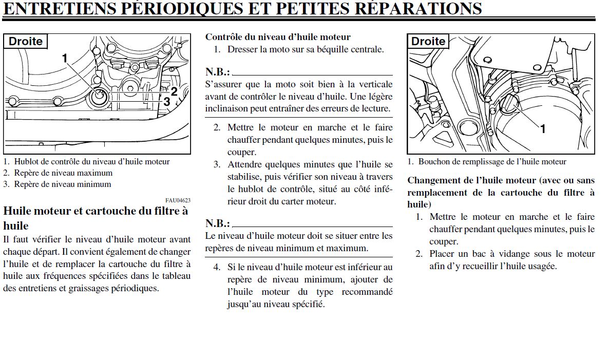

Extrait du manuel du propriétaire :
Je ne pense pas que cela change considérablement la donne ;)
