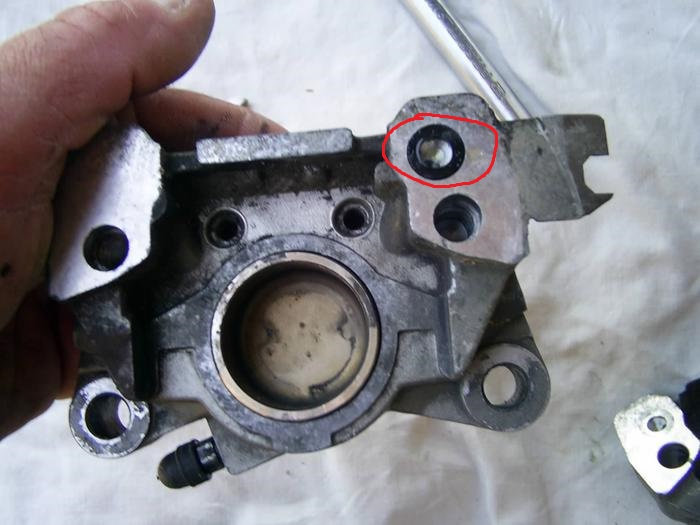

salut a tout le monde, j en suis la sur Fanny et je me pose la question du joint de jonction des deux parties de l etrier...
ou l avez vous trouvé si vous l avez changé?
perso j ai du dezinguer mes pistons pour les sortir, surtout celui qui n avait que 4mm de prise...
obligé de souder une clé dans le piston pour ensuite l arracher a la pince multiprise en le tournant...
mais bon je m en fous j ai les nouveaux qui attendaient deja depuis longtemps
pour le moment tous les elements sont en train de tremper dans du petrole pour ramollir la merde de quasi 25 ans...

Ce joint n'est fourni ni par Yamaha,ni d'autre fournisseur d'ailleurs .

Il faut vérifier l'état du joint mais il y a de fortes chances que celui-ci soit au minimum carré... Il s'agit d'un joint torique souple donc prends en un du bon diametre en EPDM (ou Caoutchouc Ethylène - Propylène Fluoré) adapté au DOT.

au visuel effectivement il semble carré
merci pour l info du joint torique EPDM, maintenant de toutes facons j ai du temps pour trouver ca...

où voyez vous que ce joint est carré ???? :-o
(Entouré de rouge sur la photo) .

Probable que le fabricant d'étrier utilise un joint choisi dans un catalogue "standard".
Donc si on connait les dimensions / caractéristiques du joint, on peut le trouver en neuf chez un fournisseur de joint. Mais ça semble pas évident ...
Bien sûr, il serait sympa de mettre ici les info / réf du joint après recherches, merci !
