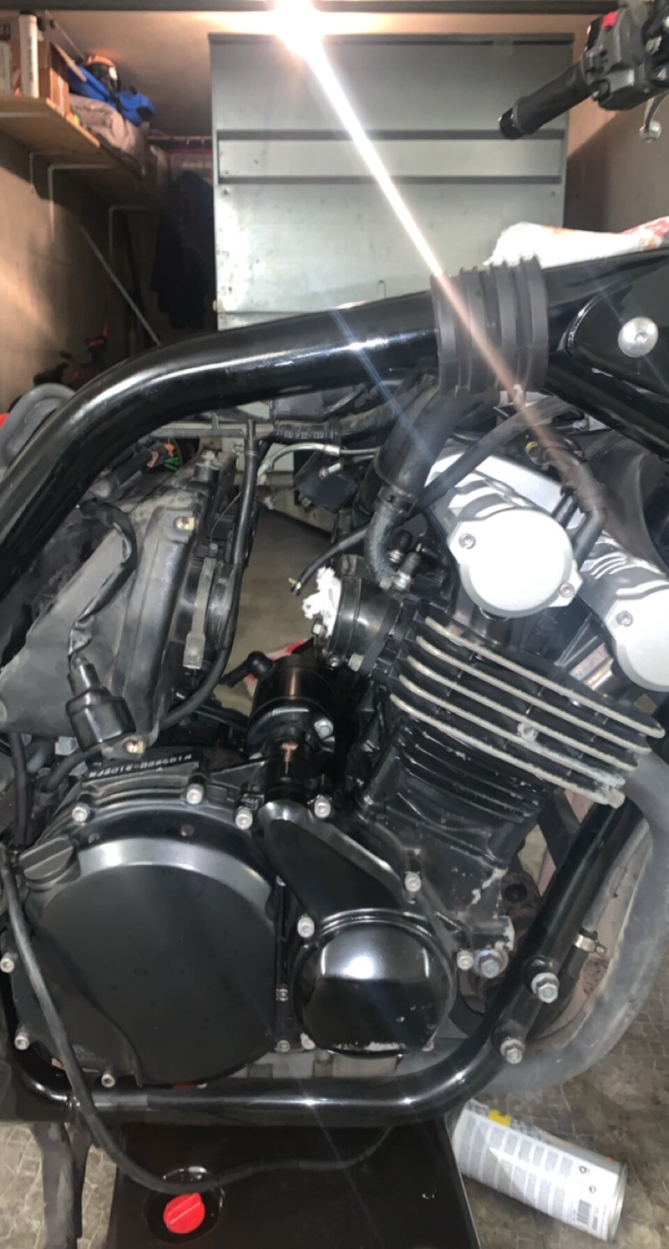

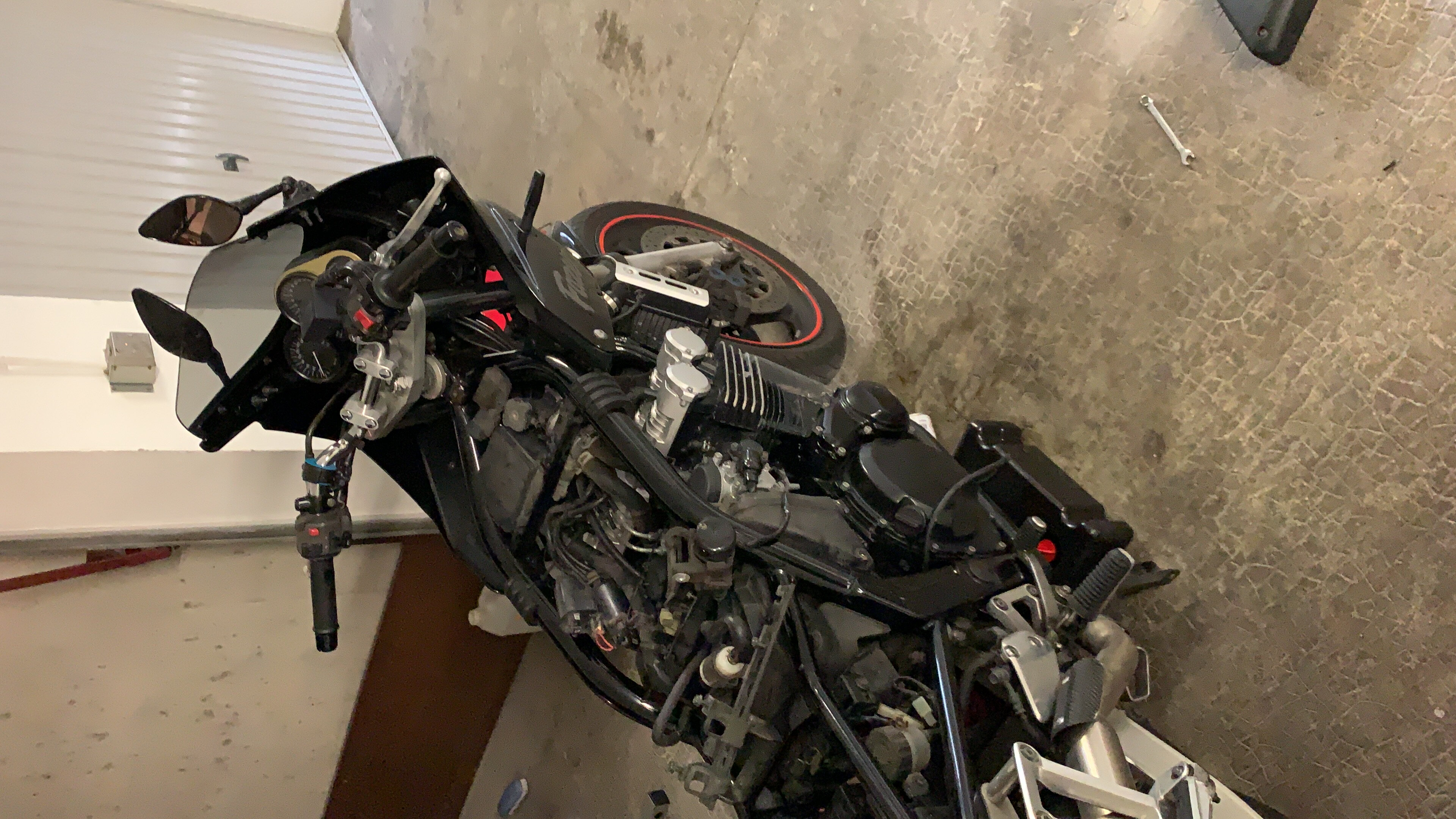

Bonjour !
Ça y est j’ai attaqué la dépose du moteur, aujourd’hui je suis allé jusqu’à l’enlèvement de la rampe de carbu et du collecteur, le moteur sera sûrement pour la prochaine après midi.
