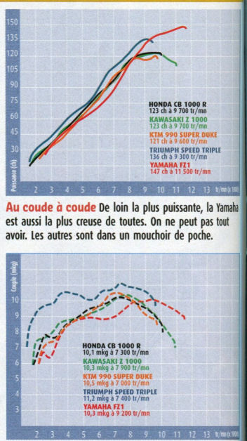

Pour ceux que ca interesse les courbes de puissance et de couple sur banc de 4 motos en full (il s'agit de la z1000 k7, la k10 donne de meilleurs resultats que ce soit en couple ou en puissance). Il n'a pas celles de la FZS mais elle sont surement très proches de celles de la FZ1 sans le creux de couple entre 2000 et 3000 tours. La courbe de couple de la Speed écrase évidemment les 3 autres avec ses 10 mkg a 3000 tours. Il faudra m'expliquer comment une FZS peut rivaliser à bas et moyen regime avec elle ou le meme couple de 10 mkg sera obtenu aux alentours 9000 tours d'origine...
