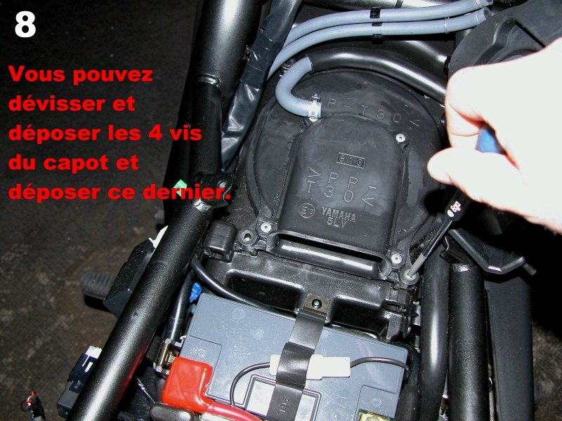

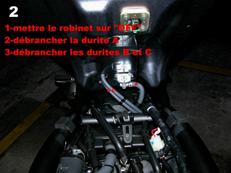

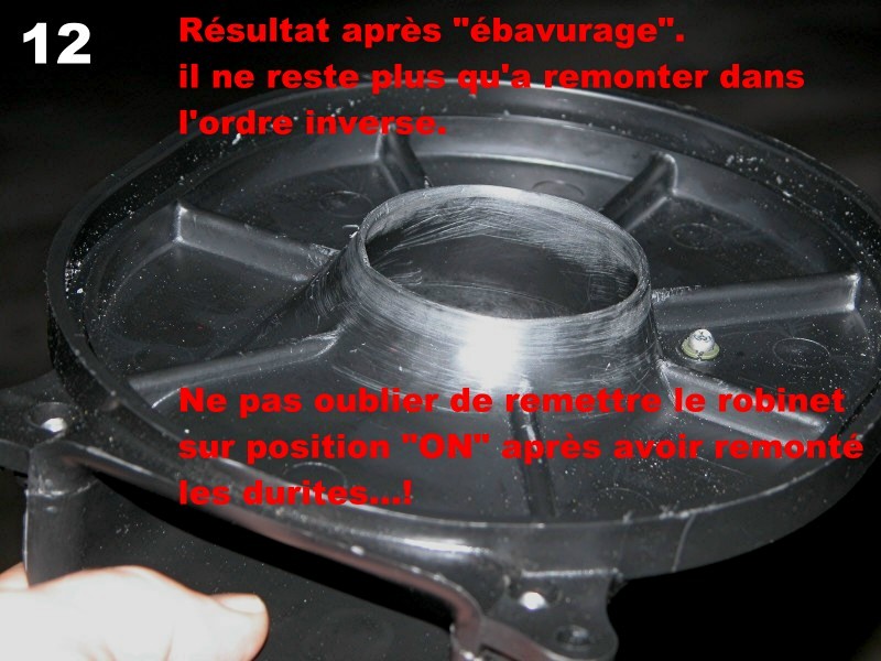

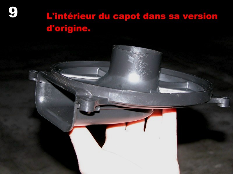

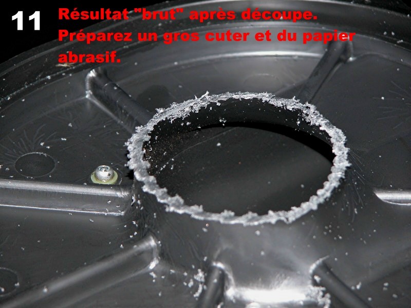

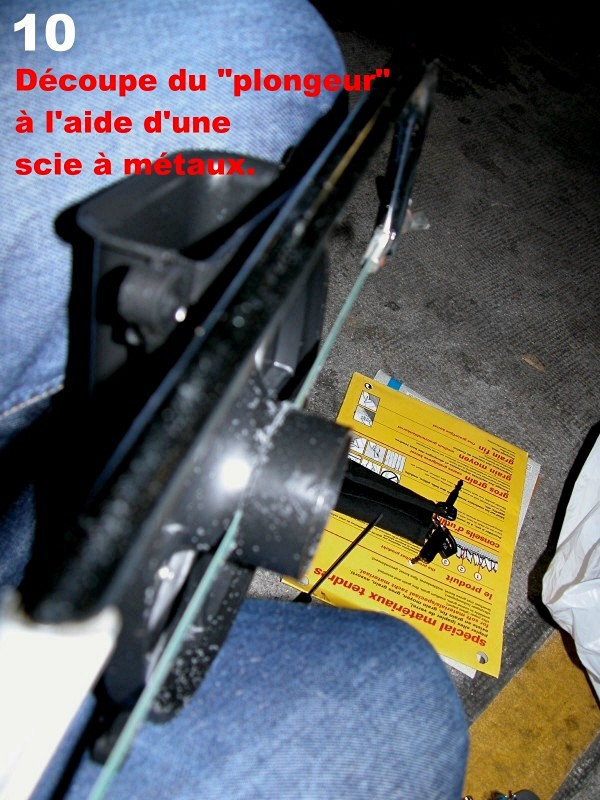

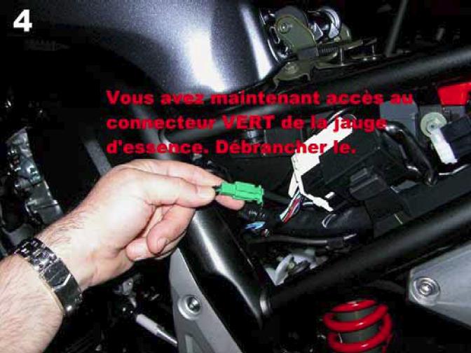

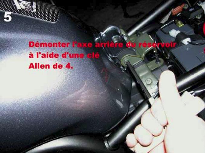

voici un cr de ma modif de capot de filtre a air.
si vous ne désirez pas modifier ce capot, vous pourez tout de même voir la procédure de démontage pour changement du filtre lui même.
pas de blabla....TOUT EN IMAGES!!!!
et voilou....que du facile en photos!!!!!! 8)
...A vos outils...... :lol:
jean
