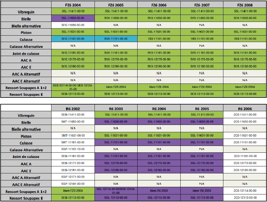

Reference/ R6 versus FZ6
:evilbat:
Bon c'est pas le plus lisible que j'ai fais mais c'est pas trop mal.... et le fichier original est a disposition par mél...
Sur un même type de pièces les couleur correspondent au référence utilisé sur d'autre année
par exemple sur FZ6 de 2005 la ref du piston est en verte.... si on regarde la referance des piston de R6 tous les ref en verte coreponde a la meme reference....
Etc,etc......
Avec sa permet de voir plein de truc comme les FZ S1 ont les bielle de R6 jusqu'en 2005 date a laquelle il remplace la référence et arrête la base commune de moteur entre R6 et FZ6...
Les piston et vilbro sont identique après 2002 et jusqu'à 2006 pour les R6
Les culasse de R6 et FZ sont toute différente ... selon les années mais même si cela ne concerne que la couleur entre les S1 et S2...
Ont peux notamment voir que sur R6 l'un des 3 ressort de soupape par cylindre est différent des FZ certainement pour accommoder de la lever causé par les AAC différent eu aussi ...
Sa permet de ce concevoir les pièces nécessaire, pour faire la modif et c'est le but ....
Je mettrais a jour avec des nouvelle pièces de temps en temps ....
voila :powa

beau boulot :respect:

lps_bravo super Taf !!!
En tout cas je vois que mon moteur de 2004 a les même bielles que les R6 de 2003 à 2005 ! :-D
