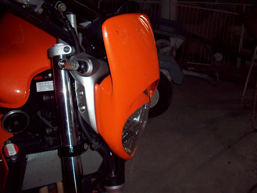

non non ,je ne suis pas carrossier! je travail tout simplement dans la fibre! et oui, je bosse chez fountaine pajot, je suis dans le service de creation de moules! pour la tete de fourche
une strat au tour du phare,et pour le haut j'ai tiré une empreinte sur le haut de la tete de fourche adaptable avec les deux alogenes!ensuite,assemblage des deux pieces, poncage,finition et mise en peinture!
Pour les ecopes,elle reste simple,un montage en contre plaqué,une strat dessus,finition,je tire un moule dessus et apres j'ai tiré mes pieces!
pour le sabot, un sabot de fazer cup eclaté que j ai refait, j'en ai tiré un moule puis une piece que j'ai adapter a ma moto! pour le capot vous le saurez plus tard! :) voila vous savez presque tout!
