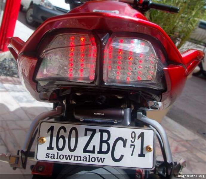

tu ne préfères pas plus petit comme çà :mrgreen: :mrgreen:
F ZI ONE comme on dit ici à Saint Martin
biloute06
Messages : 1167
Message par biloute06 »
ben c est clair que c est sympa ...mais je doute que les Mib ici ne trouve la plaque de leur gout
Voila ma mienne a moi: Mon FZ1
Envie de baston : http://sugeman06.labrute.fr/

très zolie tout ça, et cette fois ci l'angle d'inclinaison de la plaque donne beaucoup mieux que sur ta jaune ;)
par contre, j'aimerais bien savoir si le feu à led avec cliclos intégrés est homologué...

Alors le feux est vendu comme étant homologué. Avec le ptit E qui va bien et le papier d'homologation. Honetement ca m'étonnerait qu'un MIB un peut pointilleux s'occupe de ca... Bon apres ma 1ere balade en groupe, a priori ca se voit bien.
