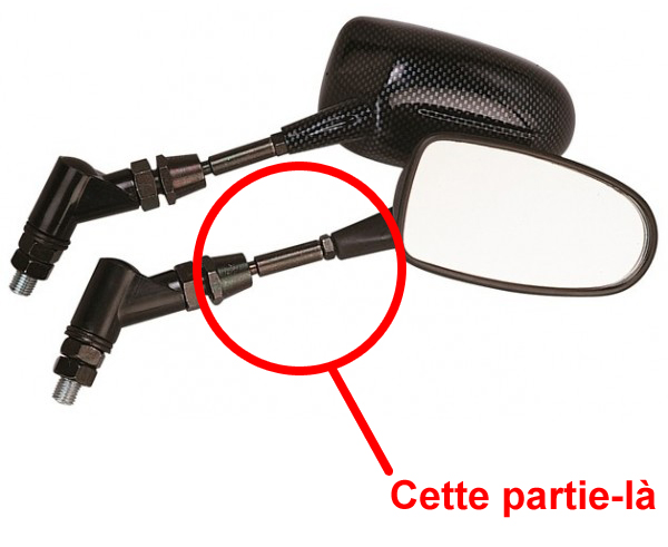

Fazerboy16 a écrit :tu l'as rallongée avec quoi la tige du sélecteur?
Avec une tige de réglage récupérée sur un rétroviseur explosé imitation carbone de marque "pas cher" du genre de la photo, filetée d'un côté et taraudée de l'autre.
Rien à faire d'autre que de la monter au bout de la tige d'origine et de rajouter un écrou de blocage.

Message par Fazerboy16 »
pas mal comme trouvaille.reste à trouver ce type de rétro!
autre question, la ferraille pour le support elle fait combien d'épaisseur?
