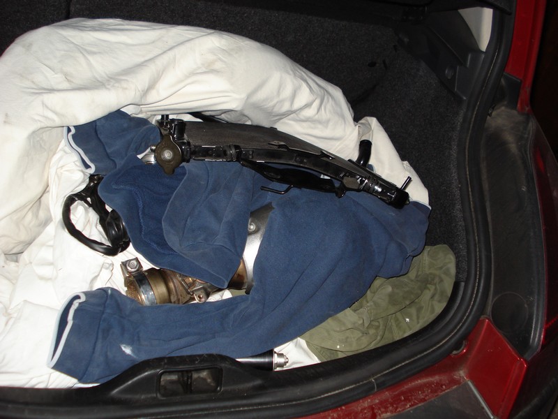

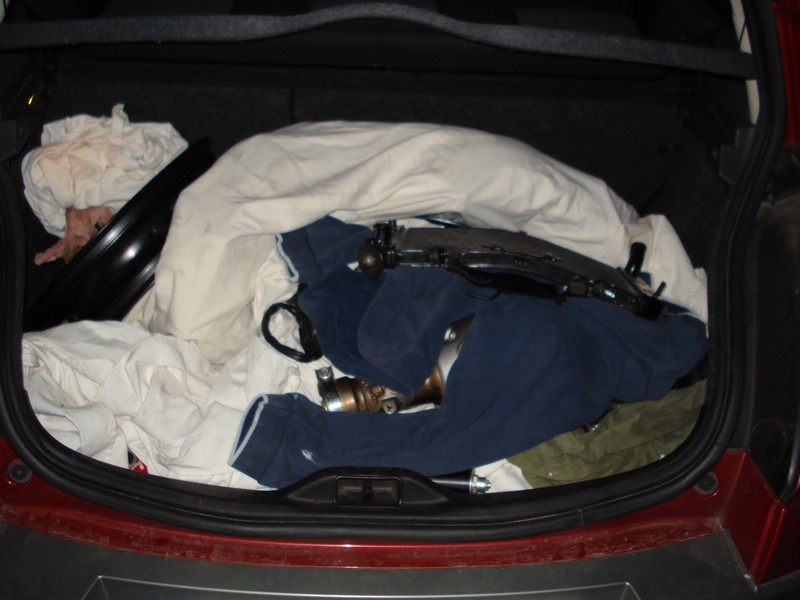

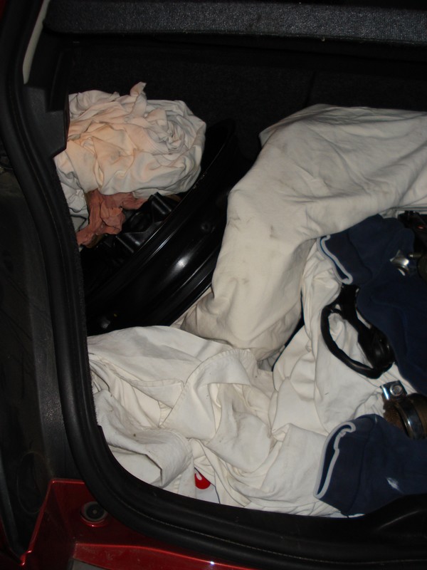

Comme vous le voyez j'avais tout amené à verifier
A savoir, cadre, fourche r1+ fourche origne, tés, disques, radiateur, pot, araignée,axes, jantes, l'est grand mon coffre :D

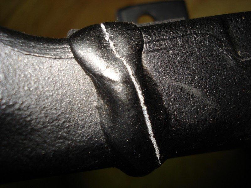

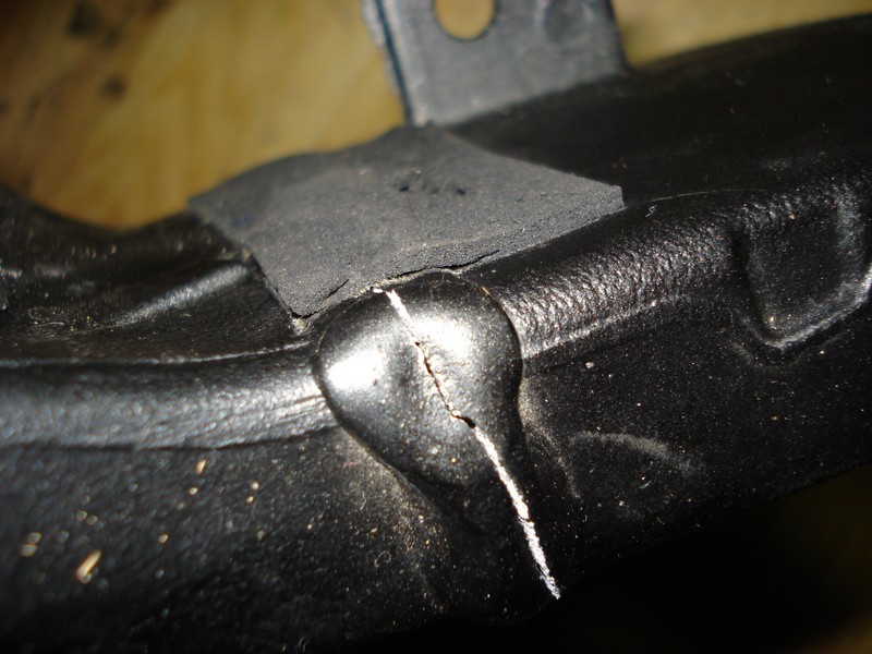

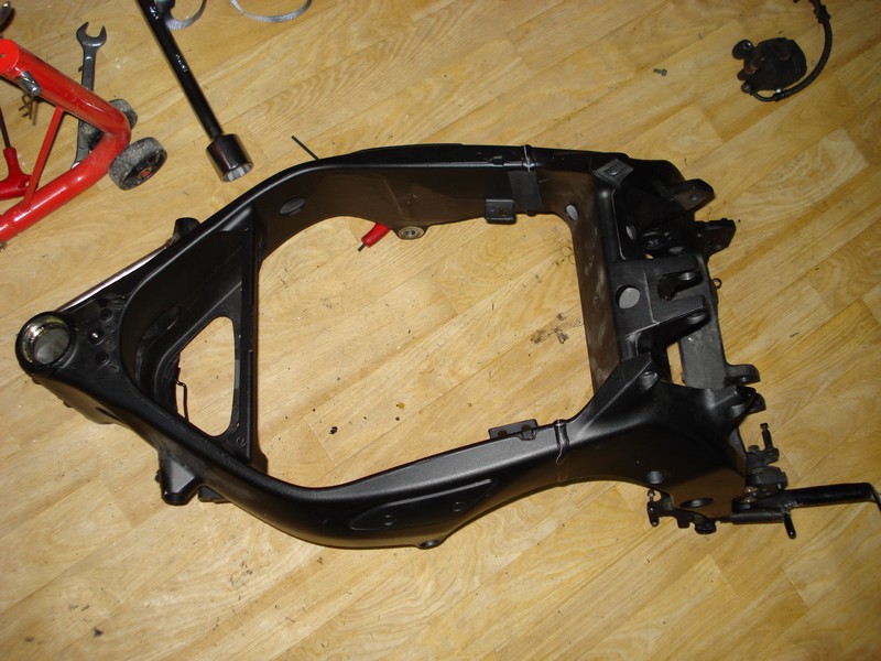

Le cadre, on voit bien les fissures la ...
Il a bougé de 4°, le roulement inf a marqué la colonne de direction et ya la trace des billes dans la cage du roulement donc ca a tapé fort...bien fort meme...
il fait tout nu quand meme sans moteur :lol:

Et donc pour le cadre il peuvent le refaire comme neuf?
Il le remet dans les cotes constructeurs oui ;)

cadre alu 600€
peinture cadre 100€

Ouais :-? Mais c'est toujours beaucoup moins cher qu'un cadre neuf. Et il sera surement plus costaud que celui d'origine au niveau des soudures.
