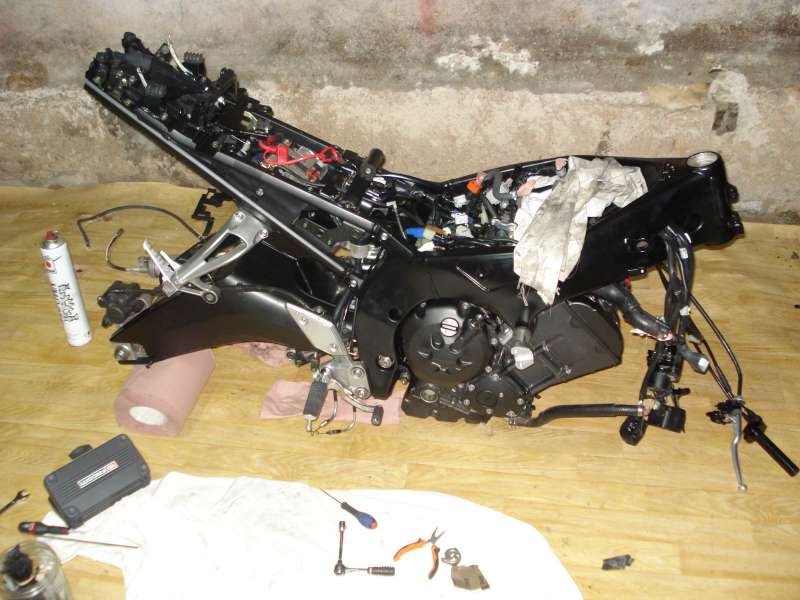

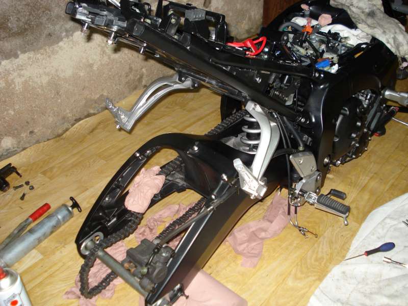

J'viens de monter mon feux stop a diode, mon PCIII et mon speedohealer sur ma 2008, ba putain, j'ai l'impression que c pire qu'avant au niveau cablage avec au moins 2 cosses qui ne se branche a ...rien !
Ouais Kro kool :D
Autre petite question...

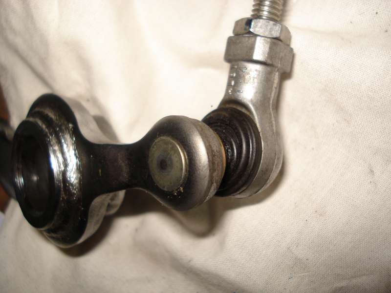

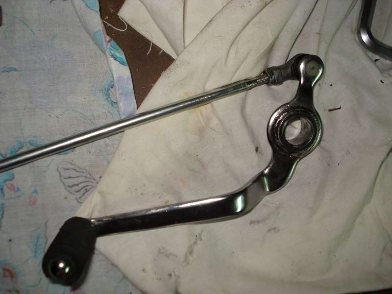

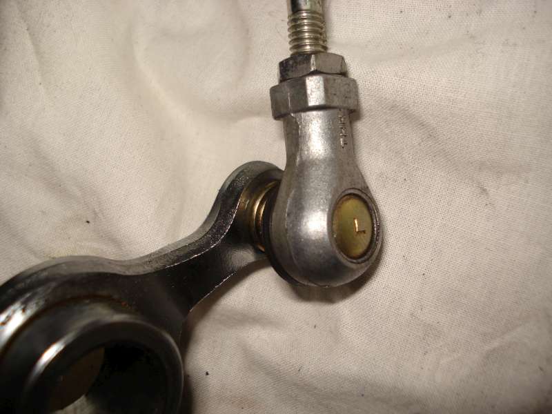

Comment on demonte les calles pieds? on dirait que c"est certi, cest de la merde :D
Meme question pour la bielette qui va au selecteur de vitesse
comment ca se demonte ce machin la ;)
Merci a tous ;)

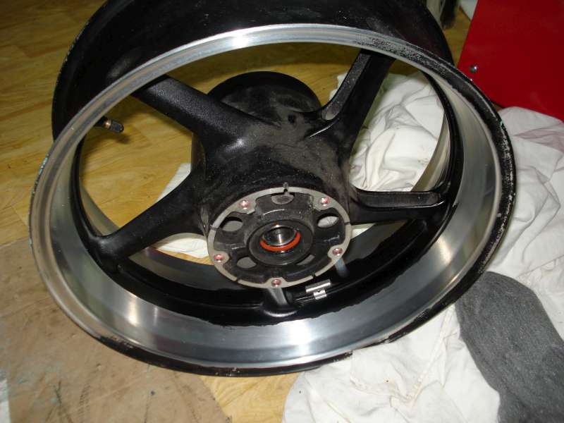

J'ai avancé dans mon polissage mais frenchement!!!quelle galere !!!!

pour le cale pied oui c'est serti,un coup de perceuse du coté ou il y a un creux et ça vient tout seul,j'ai changer celui de gauche pour mettre un bloque disque qui se met à la place...
pour le selecteur,???
pourquoi il est plié ???
ok et apres encore obligé d'aller racheter des axes chez monsieur yamaha :teuteul: :teuteul: :teuteul:
et oui mon selecteur il est tout tourdu !!! :lol:
Voila les photos ...donc maintenant j'ai la reponse...
Mais pour le selecteur, c'est le meme principe...???
J'ai pas envie de tout percer non plus, sur la deuxieme photo on a l'impression que ca pourrait se defaire de la, j'ai bien un peu essayé mais c'est pas viendu... :roll: :-?
Sinon hier j'ai remonté ma platine avec mon calle pied et le systeme de frein, lui il a que 3 rayures c'est pas bien grave...j'ai changé la pedale de frein qui etait tordue aussi...
Pis j'ai nettoyé le bras oscillant, ca me perturbait d'avoir monté une piece sale quand meme...

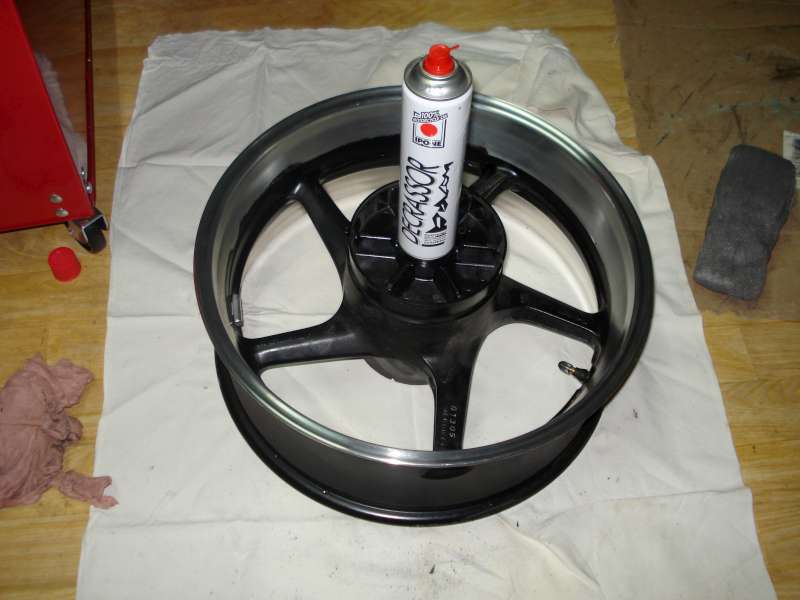

Et puis ce qui ma occupé le plus !!!
Je me fais bien chier mais le resultat devrait etre bon
le decrassor c'est impec pour enlever les restes de v33 et le scotch qui a tendance a rester sur la jante a cause du V33.
Voila ce que j'utilises, V33, paille de fer 000, essuie tout :D et decrassor
