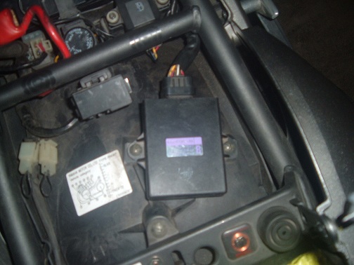

bonsoir et merci de votre réponse
donc je vais chercher un DENSO
5 JJ - 82305 - 10
131800 - 7700
12 V TNDF 55
mais je voudrais savoir aussi
si quelqu'un a déjà monter aussi l'autre modèle 5JJ-82305-00 avec la lettre b
merci d'avance

Il y a tousurlangle45° et moi même, un boîtier 5 JJ - 82305 - 00 TNDF 54 et cela fonctionne au poil. :powa Relis plus haut depuis la première page.

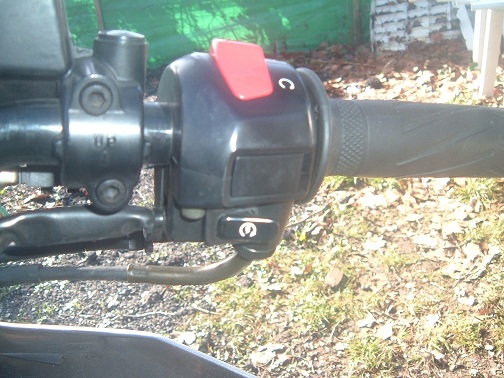

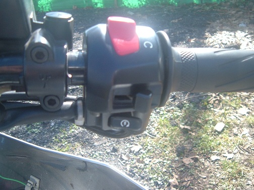

Je me suis lancé à mon tour à remplacer mon CDI par celui d'un r1 sur ma machine de 2003 et ceci grace aux indications de "Monsieur frifrikey" lps_bravo
pour commencer, j'ai trouvé le CDI en Angleterre, via les enchères de Ebay , à un prix tout à fait raisonnable :D
Puis J'ai voulu suivre la 2ieme méthode , celle avec un interrupteur , mais ou le mettre ? lps_pensif car je souhaitais que cela ne fasse pas trop tuning à la Jacky .. :sm10: j'ai réfléchi un moment lps_pensif puis la solution est venu , les 1er modèle n'etait pas équipés de l'allumage des feux automatiques donc la réponse de l'interrupteur était réglé
recherche une nouvelle fois sur Ebay et hop

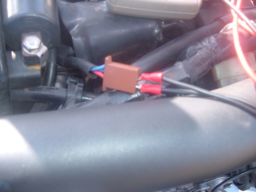

Me reste plus qu'à trouver le fameux " fil blanc /trait noir " sur le relais sous le tableau de bord , je l'ai bien trouvé mais j' ai choisi de remonter le faisceau pour tenter de le retrouver , finalement il se trouve sous le cache noir gauche de la tete de fourche
Me reste plus qu'a relier le faisceau du comodo des feux (broche marron sur la photo), 2 fils dont 1 au fil "blanc/trait noir" et l'autre à un gros fil noir qui est une masse sur la meme broche
Voilà je suis satisfait car l'aspect reste comme d'origine avec ce comodo , pas de difficultés particulières pour le montage et pour les essais j'ai trouvé un gain de souplesse très perceptible :-D , reste a voir en duo :hi:
Image________________________________________________________________ImageImage

Merci stalker, mais c'est un travail d'équipe qui est réalisé ici. :sm114:
Je n'avais pas pensé a remplacer le commodo droit par un modèle 2001 2002, judicieuse idée.
Je vais essayer d'en trouver un pas trop cher sur e-bay.
