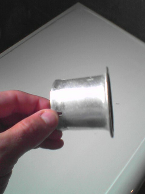

Ooooopppssss je navais pas vu le sujet désolé Jean mais Jéronimo a parfaitement décrit la situation.
Les cornet qu'il soient du type de ceux que l'on voit sur la photo ou pire encore de ceux que je viens de prendre en photo dans mon garage :
Je les nomme cornets de printemps non pas en allusion a rouleaux de printemps mais parce que leur utilisation est totalement déconseillé l'été par temps sec avec la poussière qu'il y a dans l'air en voyant mes doigts en travers de la grille vous comprenez aisément le "potentiel" de filtration "extraordinaire" de ce type de cornet.
En tous les cas, c'est joli mais néccéssite un bon travail sur toute la ligne de carburation et celle d'échappement aussi...
Bon a coté de cela le son d'aspiration je vous passe les détails ;-)
Les cornets de la photo ont été monté sur un 1000 R, ce n'est pas compliqué les réglages n'ont jamais été trouvés :-o
Bonne journée

C'est la qu'est le "problème", dans le cas de pose de cornets ou quoi que se soit carburateur par carburateur tu individualise vraiment chaque cylindre ce qui ne rend pas plus aisé leur "synchronisation".
la pose de KN individuel en principe se fait dans le cadre de plusieurs modifications de l'ensemble de la mécanique, si c'est la seule modification il n'y aura pas de quoi s'en relever la nuit question rendement.
Si une chose, comme je l'ai écrit plus haut, le son.
Bonne journée
[b]Une bonne journée, c'est quand tu te couche avec plus de connaissance que lorsque tu t'es levé[/b]

La longévité avec les cornets que j'ai montré sur la photo et qui sont aussi un peu les meme que le mille rouge de plus haut c'est sur que.... bof bof.
Avec des filtres KN individuel aucun probleme.
Quetstion aspect perso j'aime bien aussi, mais avec des individuel pas des filtre double comme une des photos plus haut.
