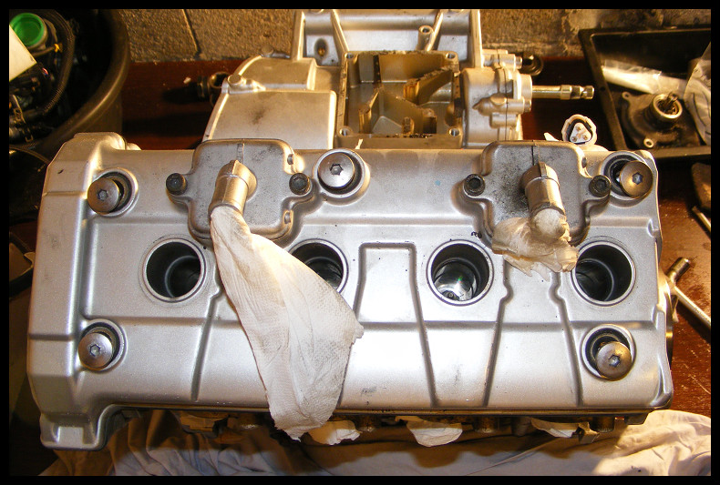

sa recommence !!!!

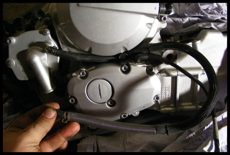

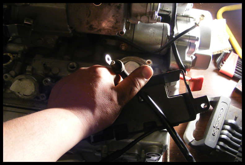

vu sur le calorstat 71 powa

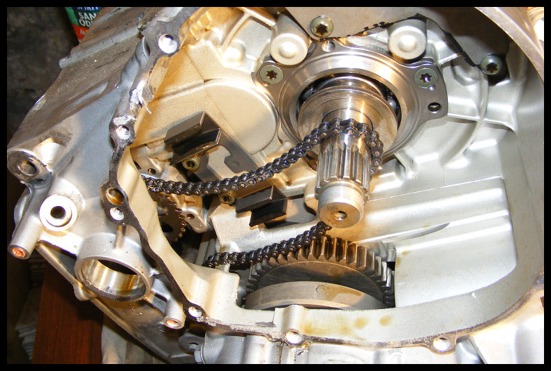

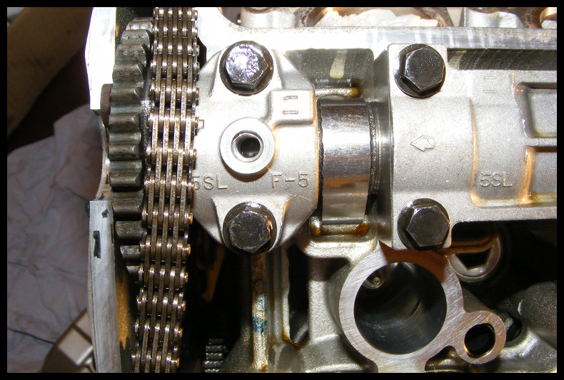

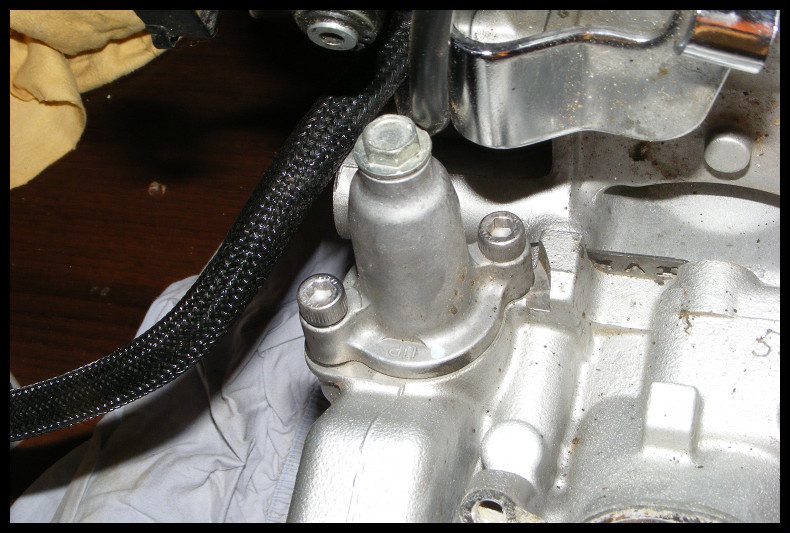

on retire le tendeur de chaine de distribution

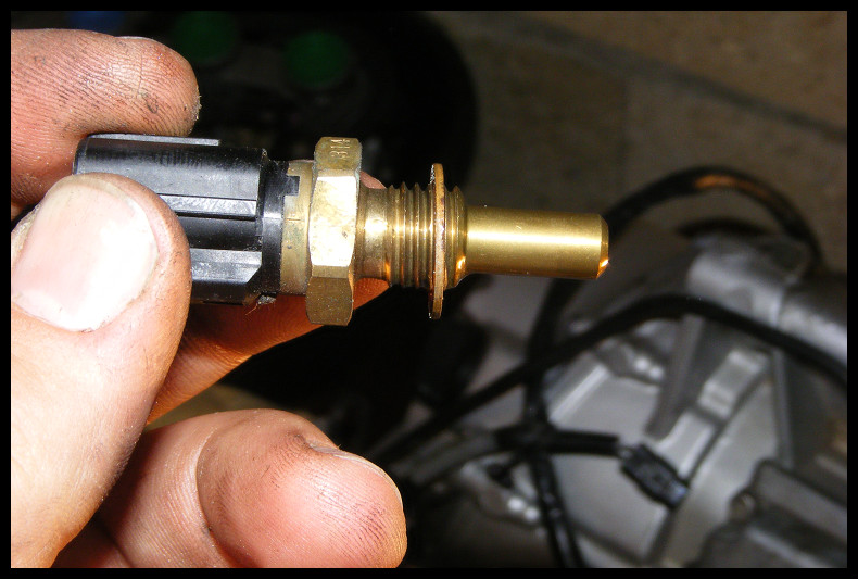

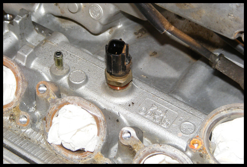

puis la sonde de temperature d'eau

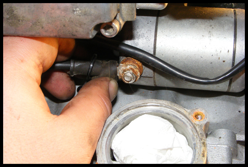

ensuite le reste du cablage

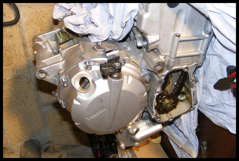

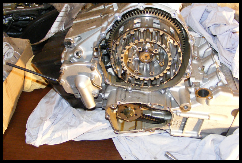

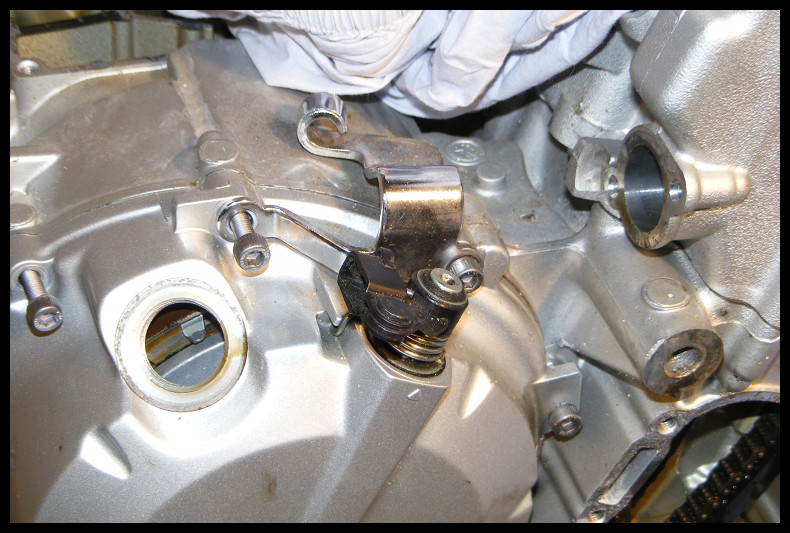

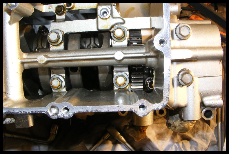

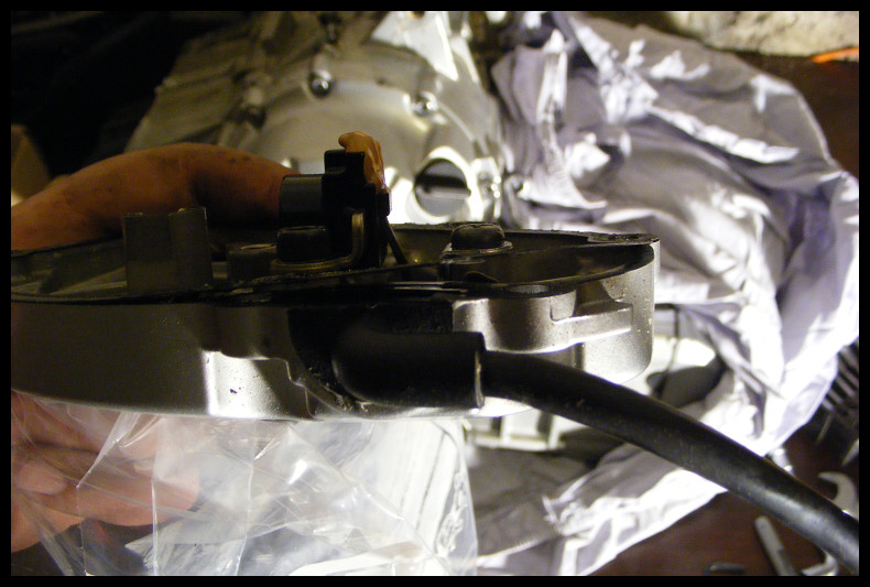

Au tour du décanteur d'huile
puis j'attaque le carter de distribution

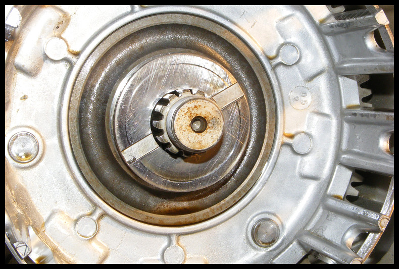

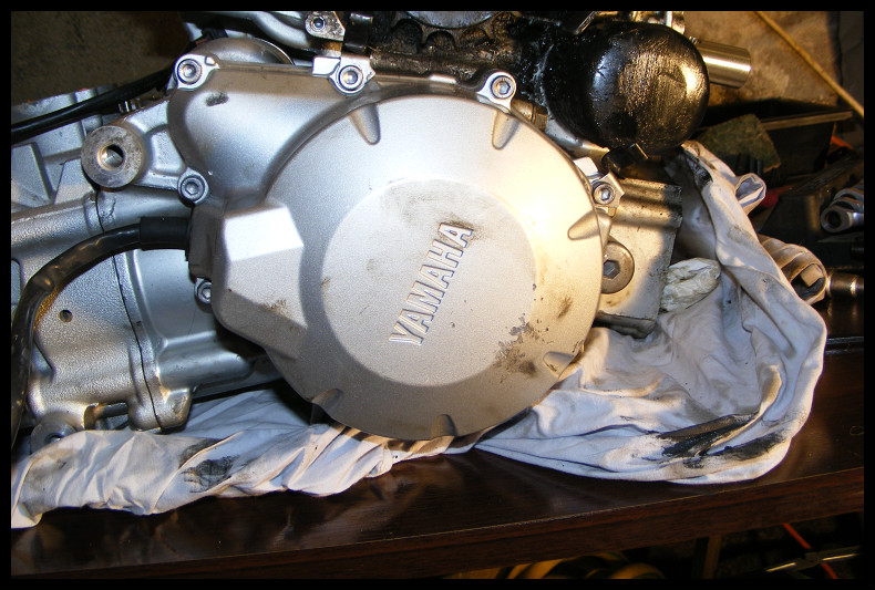

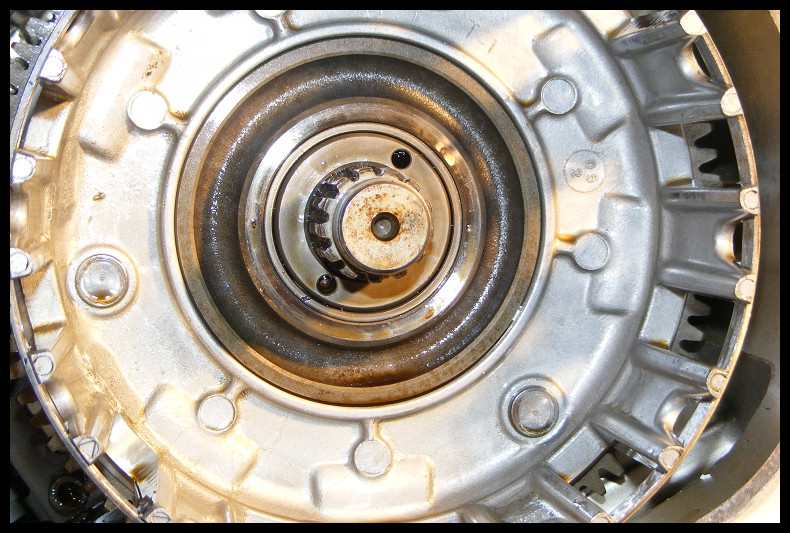

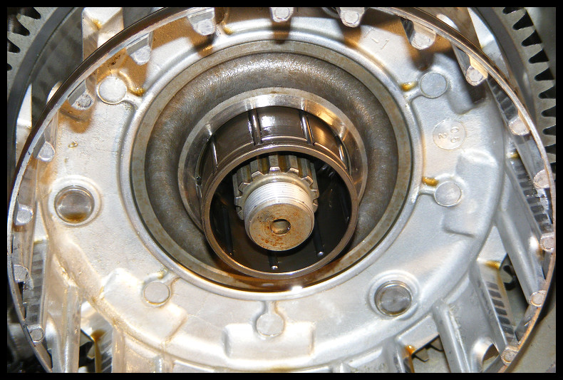

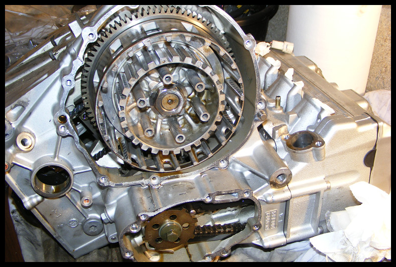

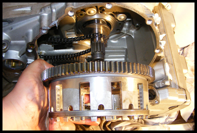

puis le carter d'embrayage et l'embrayage

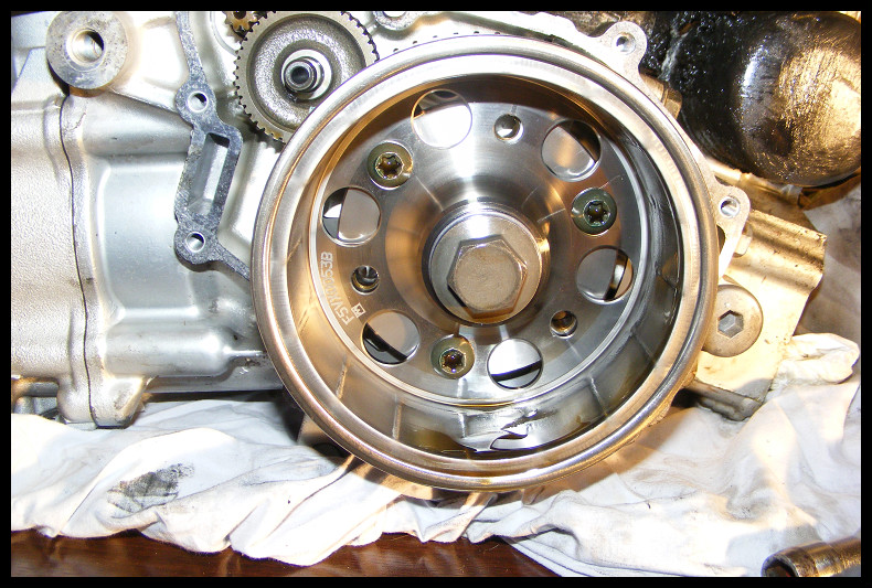

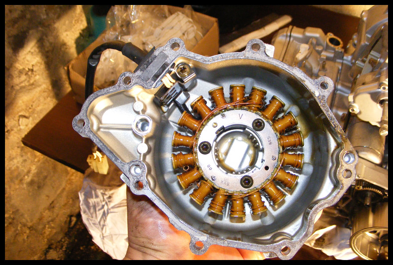

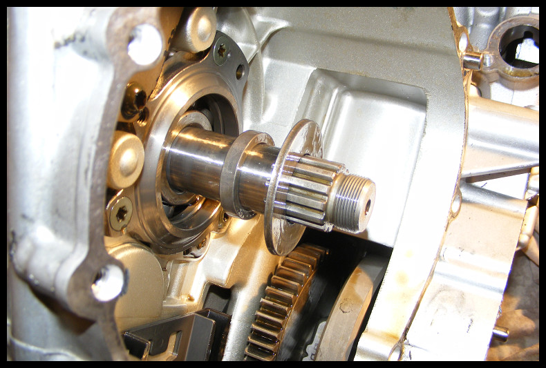

sans oublier l'allumage...
stator
Rotor en bout de vilebrequin

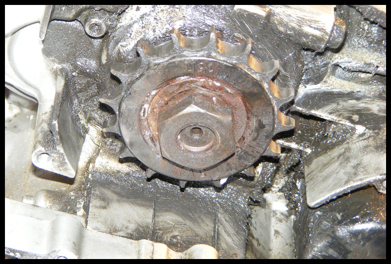

vu sur mon ex pignon de 35000

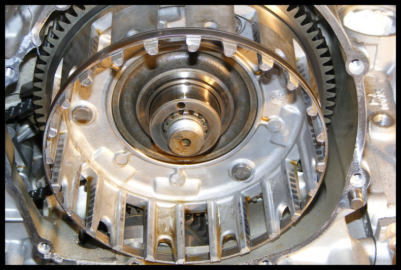

reprise sur l'embrayage

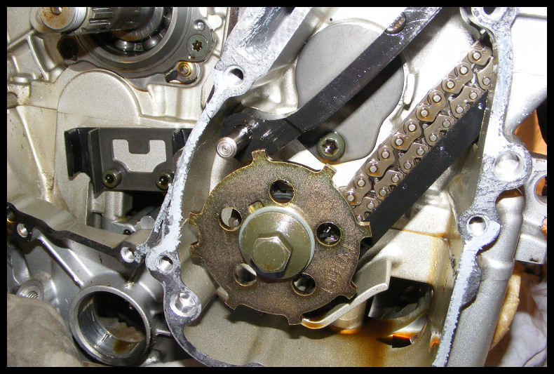

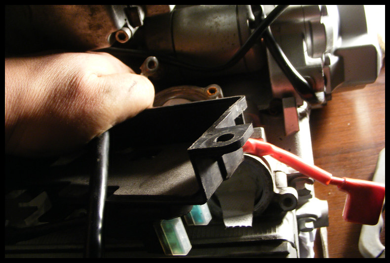

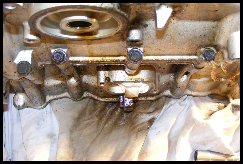

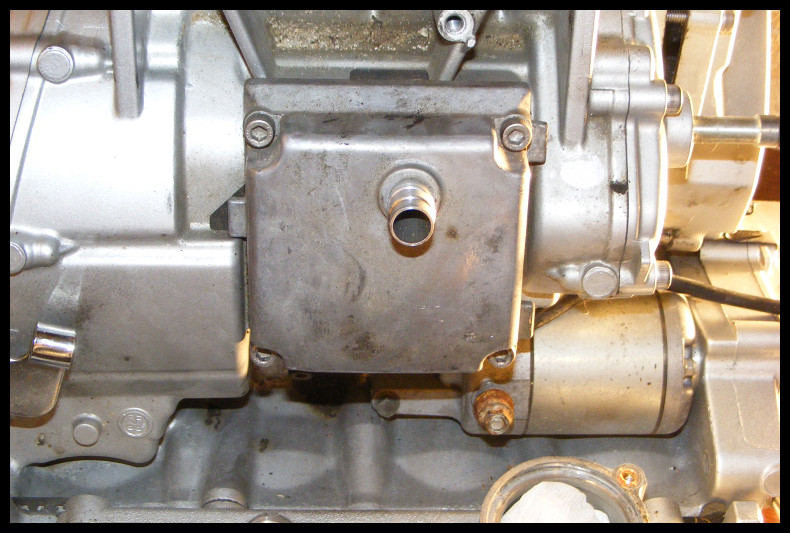

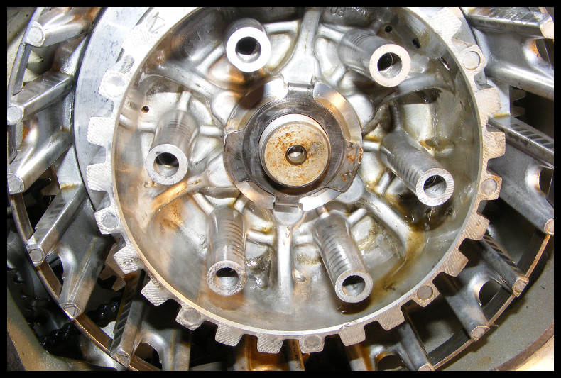

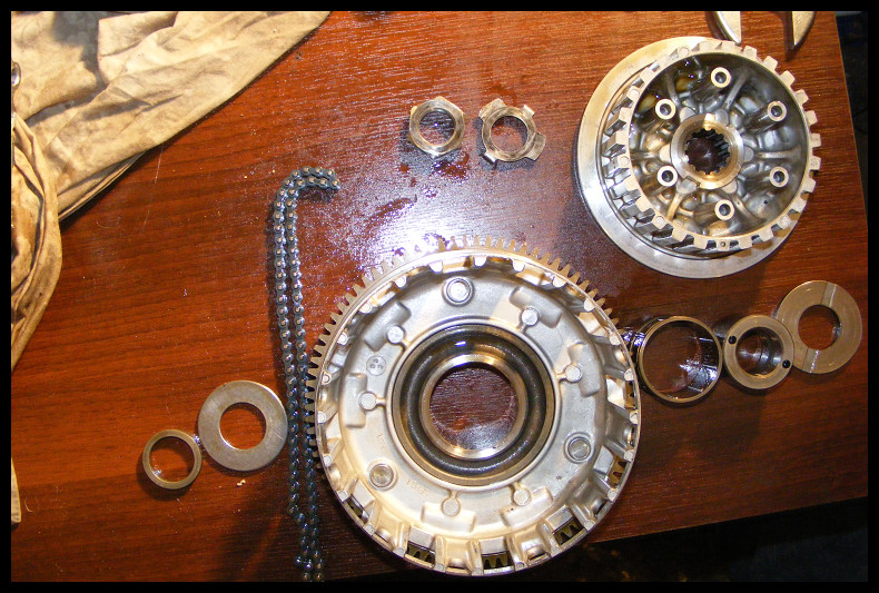

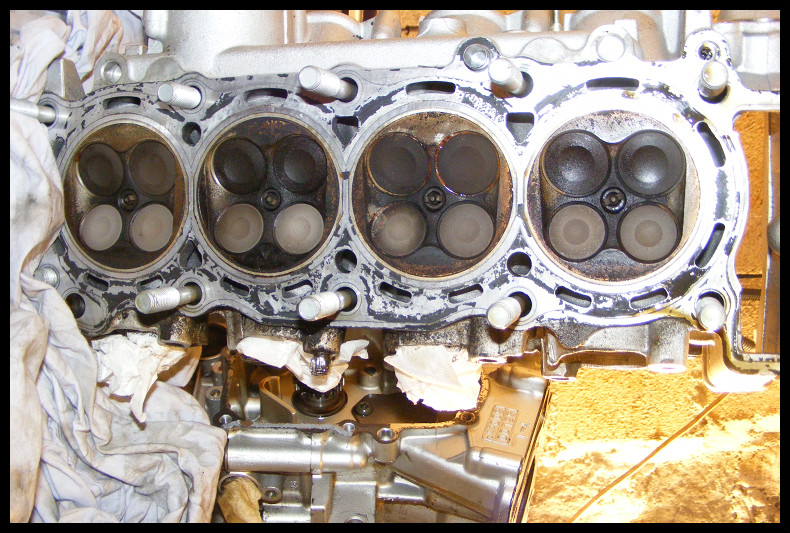

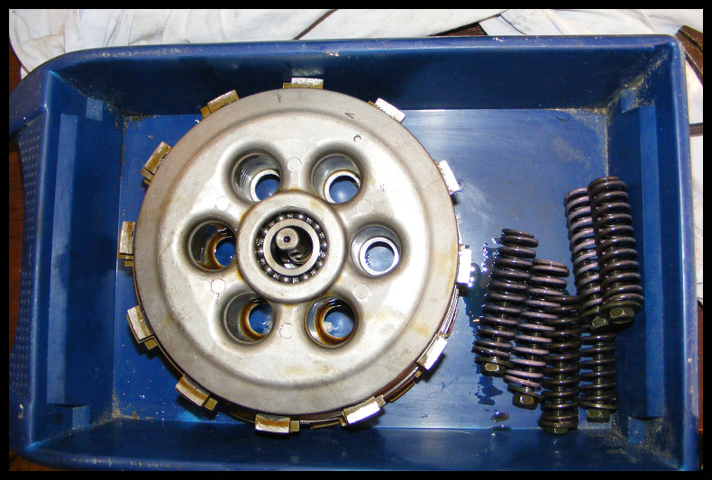

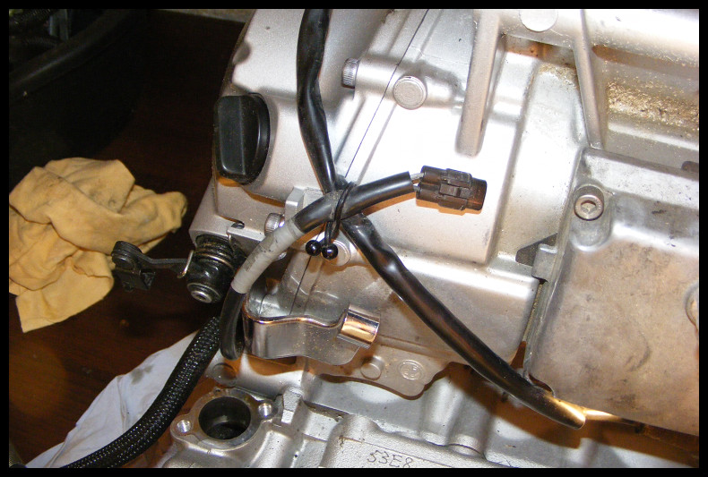

Embrayage finit

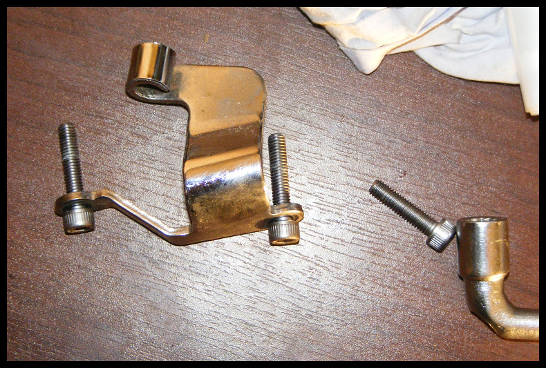

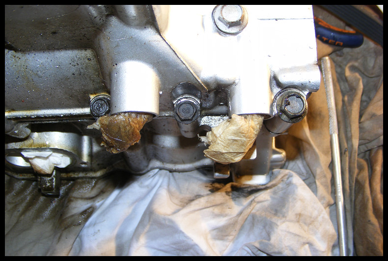

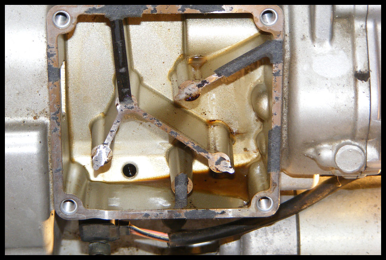

la on vire la crépine, le refoulement un un retour d'huile pour pouvoir posé le moteur bien plat.

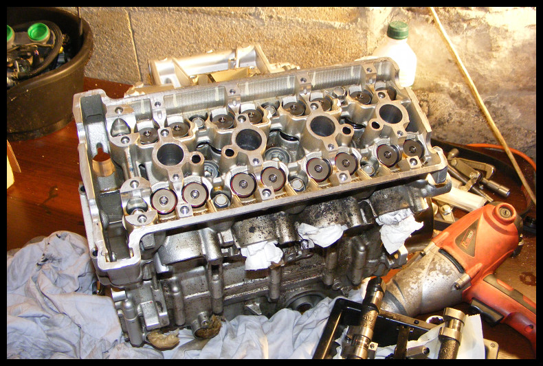

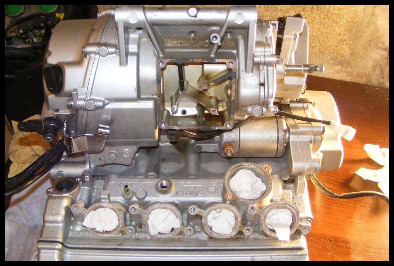

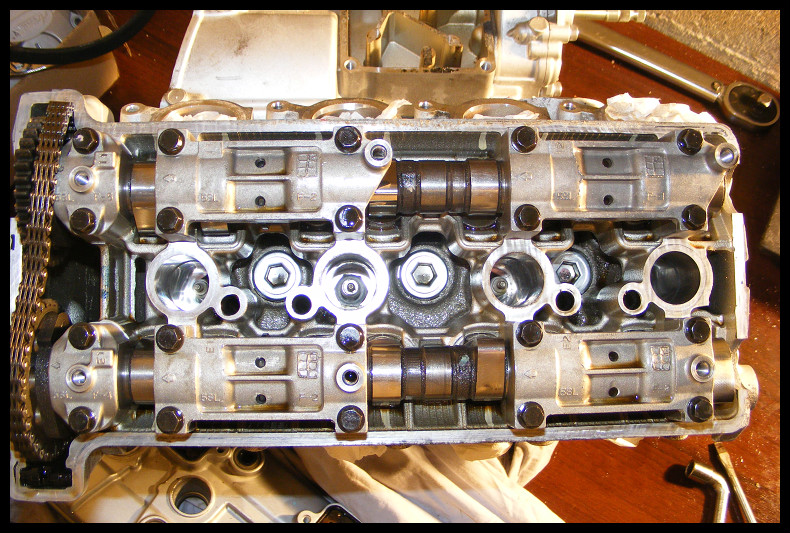

puis on passe a la culasse

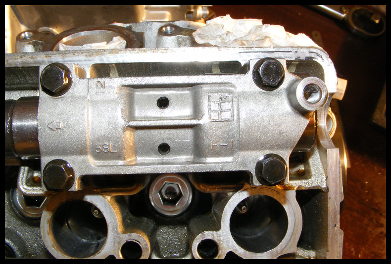

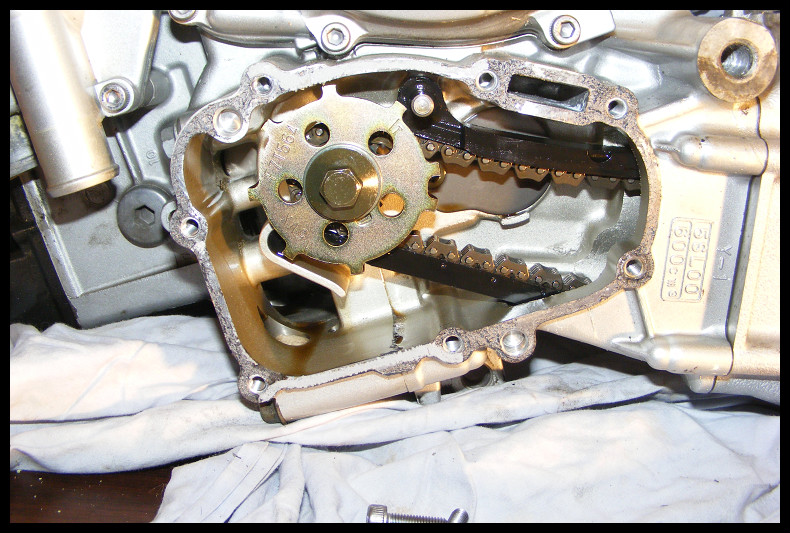

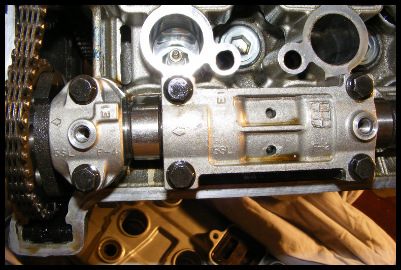

on retire la chaine de distribution

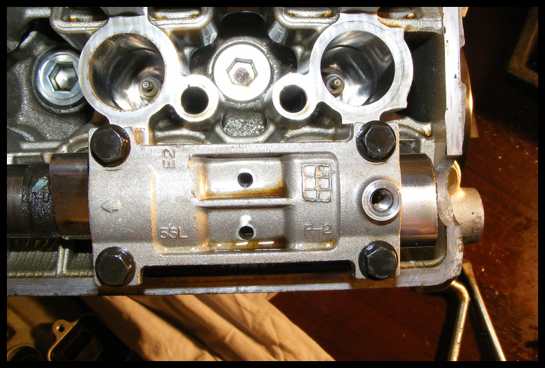

puis les pallier d'AAC

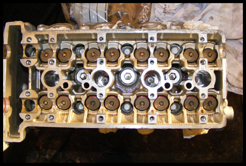

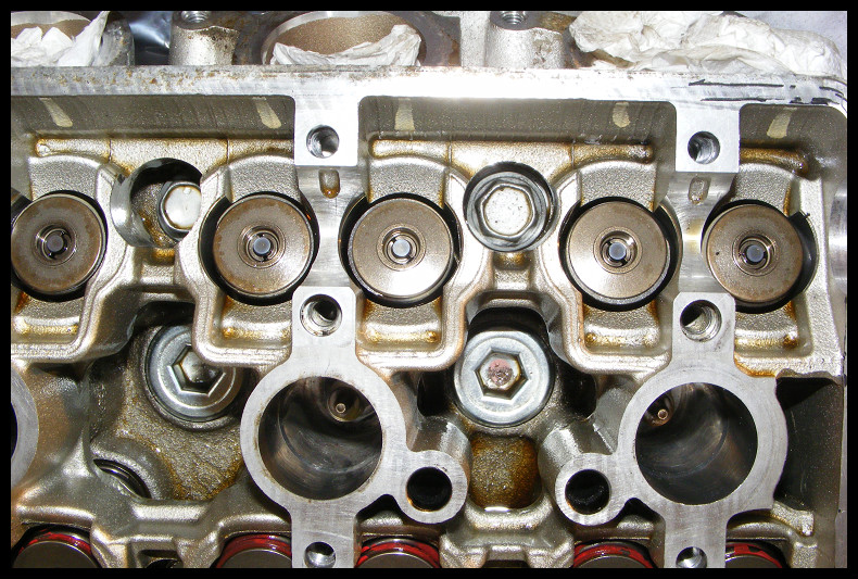

on numérote les poussoirs ou au passage 1 est marqué et sera a remplacé.

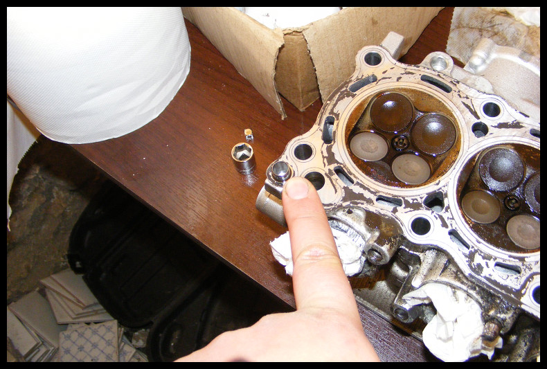

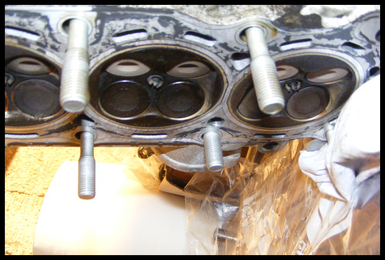

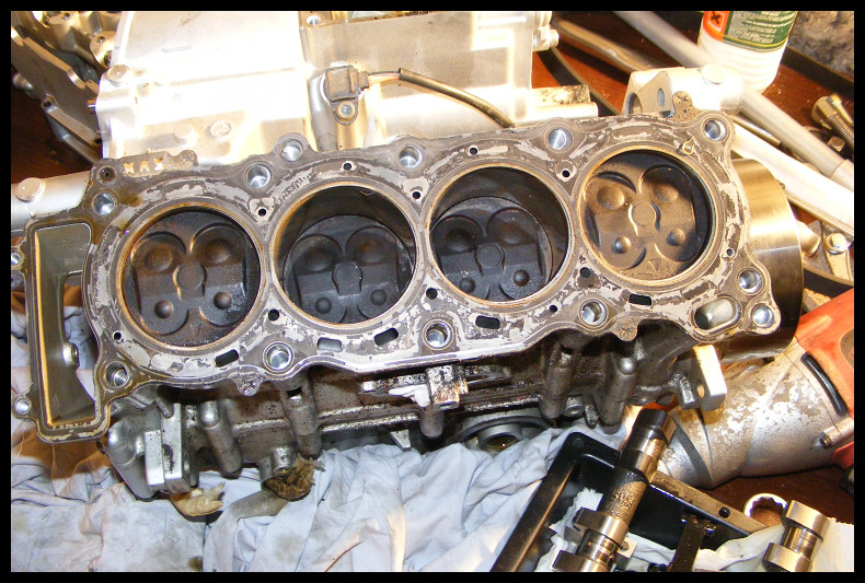

Culasse out

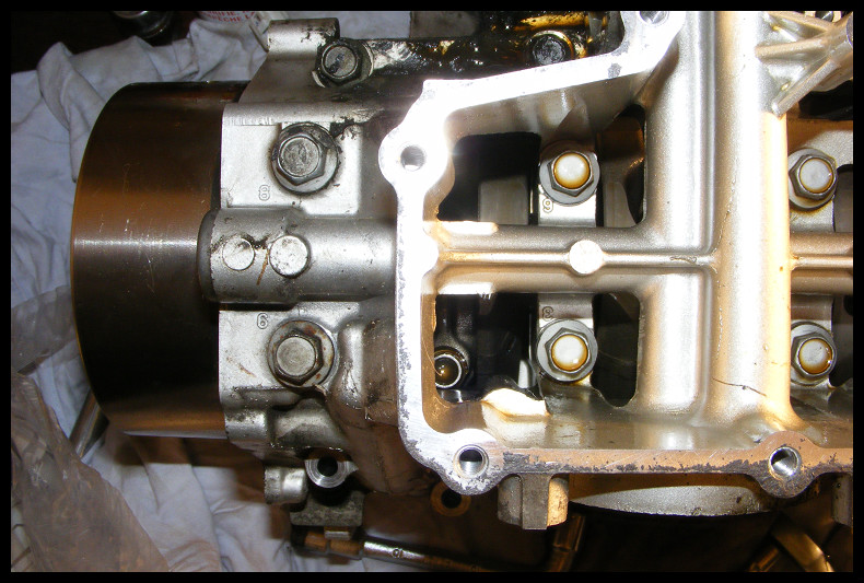

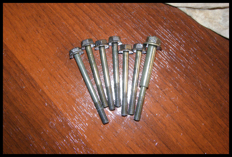

photo sur l'emplacement de la vis courte...
et des centreurs

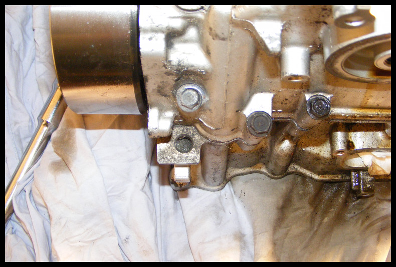

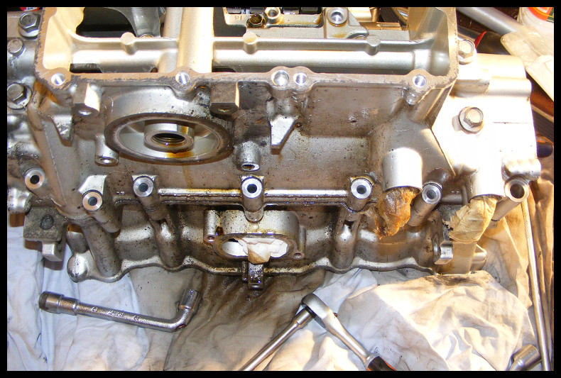

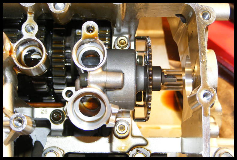

au tour du bas moteur en commençant par la pompe a huile.
puis les vis des demi carter
Qui dis page 4
Embrayage finit
et des centreurs
