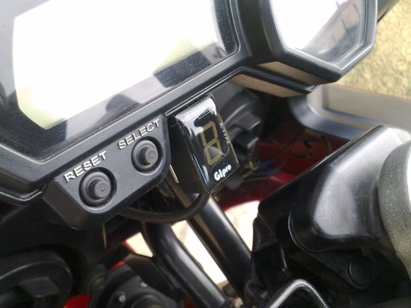

Re: Montage GIPro X-type
Voici le résultat.
http://img259.imageshack.us/i/pb070022r.jpg
Je n'ai pas encore roulé, le système de fixation (sur le silentbloc du compteur) doit être validé (vibrations/rotation).
Ce n'est pas la solution qui intègre le mieux le GIPRO mais c'est celle qui me convient.
Pour les fils noir/vert et rouge, j'ai choisi de sortir les cosse des connecteur d'origine pour les souder dessus avant de reclispser le tout dans le connecteur, le résultat est "propre".
http://img560.imageshack.us/img560/7894/pb060018r.jpg
Sinon la reconnaissance des rapports se fait facilement sur la béquille centrale.

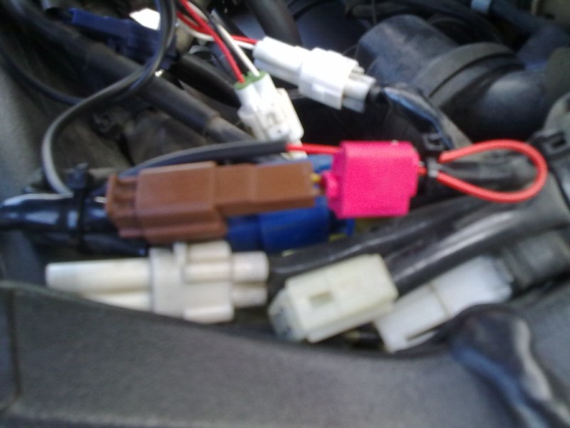

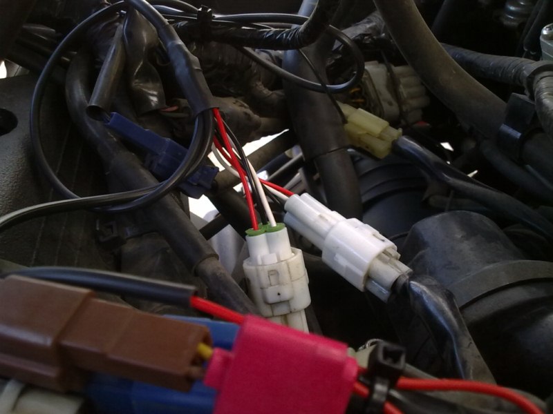

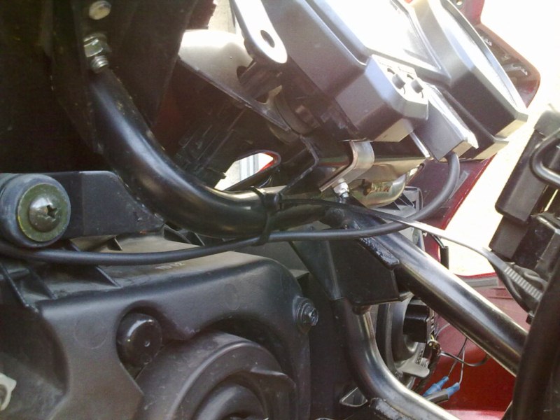

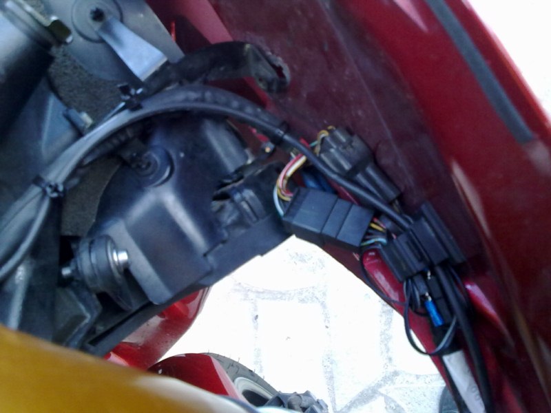

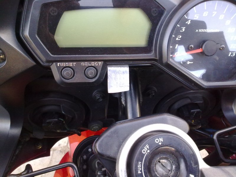

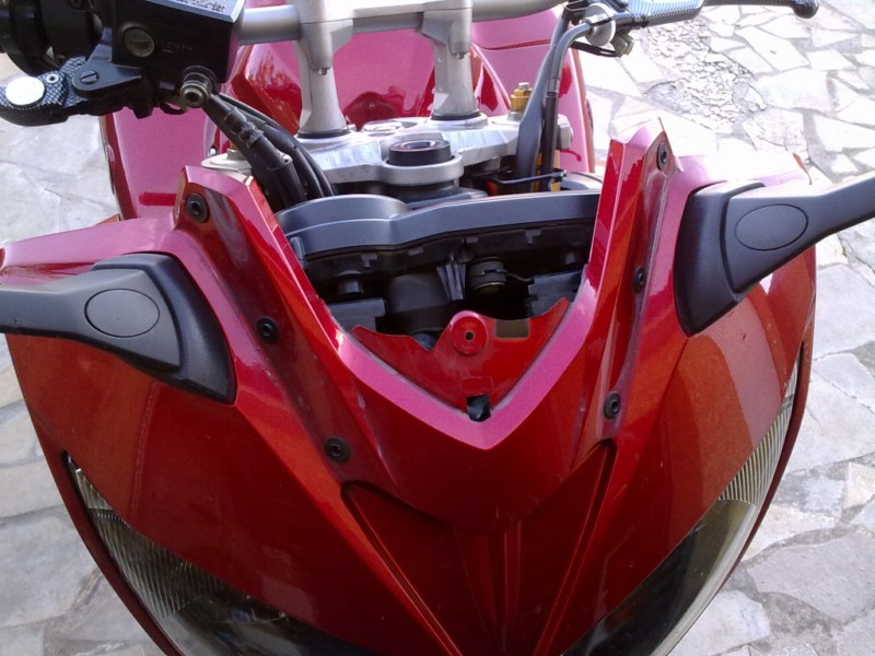

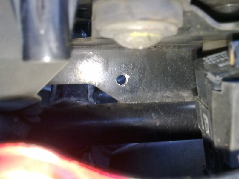

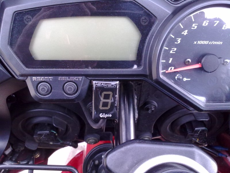

ça y est j'ai enfin monté le mien ; pour commencer j'ai démonté la bulle et le cache au dessus du compteur
j'ai ensuite fabriqué un support en alu que j'ai fixé en trouant ici
j'ai raccourci le support a la bonne longueur puis j'ai du démonté le carénage et soulever le réservoir
pour faire mes branchements.
j'ai ensuite fais passer le faisceau par le coté gauche jusqu'a mon support
et voila le résultat une fois tout remonté
je l'ai ensuite réglé comme indiqué ; par wolverine ; sur la béquille centrale et essayé sur la route
et c'est super.
encore merci à vwlverine qui grace à son tuto nous à donner envie de ce lancer
et à zeitoon pour la CG.
et c'est super.
