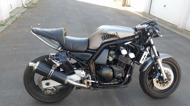

Re: modification de mon 600 fzs
Yo,
ça commence à prendre tournure, un peu d'accord sur la bande thermique, ca fait chelou, mais est ce que ça viendrait pas du pot ? quand on voit des bandes thermique genre sur les Harley, ils vont pratiquement jusqu'au bout mais ce sont des lignes directe, il n'y a pas de grosses cartouches de silencieux, perso j'ai arrêté mes bandes au niveau du collecteur, on ne voit pas trop ou elles se finissent c'est pas plus mal enfin à mon gout.
Pour la couleur gris un peu passé perso moi je kiffe, et je trouve que cela rappel un peu le gris du réservoir (c'est pareil sur ma brêle).
Mais vas-y mais un bon coup de disqueuse dans ce gros cul !!!!
et t'as roulé un peu en bracelet ? ça donne quoi ?
Aller bon courage pour la suite.

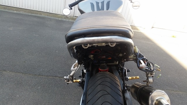

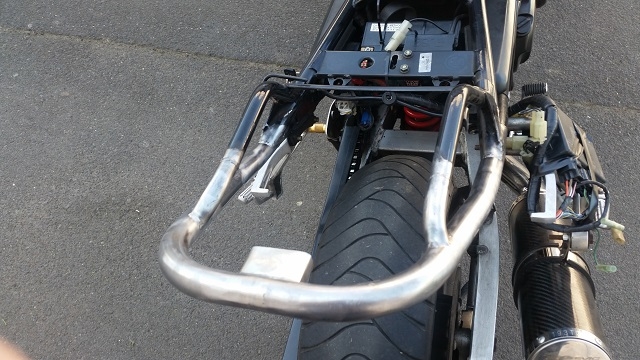

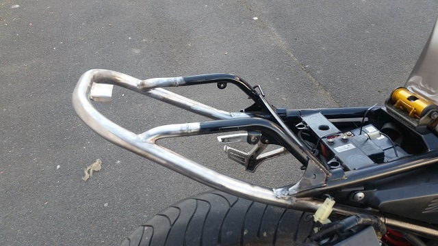

Alors voilà , J'ai enfin récupérer la moto chez le préparateur
Ça y est , le cul est coupé. Il était temps.
Voilà le résultat
Il faut avouer qu'ils ont bien travaillé chez Métal Machine
Comme le patron m'a dit, " C'est à toi de jouer maintenant !!!"

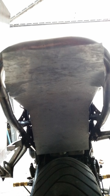

Donc je m'y suis mis dès le lendemain en faisant le support de batterie et " le fond de selle " ou passage de roue.
Une plaque de GALVA ,,, Au moins ça ne rouillera pas
Après avoir pris toute les mesures , j'ai tracé la forme
Petite découpe à la cisaille
Comme c'est très fin j'ai pu le plié à la main
Le voilà placé approximativement
Les fixations au niveau de la batterie
Bon je n'ai pas fini l'arrière au niveau de la boucle
Il va falloir que je fignole un peu tout ça pour que ça soit beau
La suite sera d'usiner la boucle pour insérer le feu et faire un support de plaque ras de roue ou l'acheté tout fait . Mais il y a moins de plaisir
N'oubliez pas de me donner votre avis , je prends tout même les critiques bien-sur.

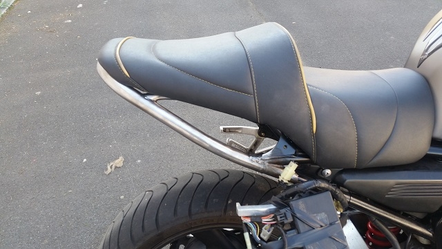

morgul
- Messages : 39
- Enregistré le : 01 févr. 2018, 08:23
Bon c'est cool , ça avance !
Perso , j'aurais directement suivi la selle avec la nouvelle boucle arrière. A moins que ce ne soit pas cette selle qui est prévue ?
Sinon le boulot à l'air propre et elle a une bonne gueule déjà comme ça
Hâte de voir la suite !
- Spartiaxe
- Messages : 121
- Enregistré le : 03 mars 2017, 00:07
Salut
Alors à la base je voulais que ça suive la selle , mais si je faisais ça je perdais toute résistance sur le passager .
Comme madame monte quasiment à chaque fois il fallait une bi place .
J'ai réfléchi avec le préparateur et on a trouvé cette solution.
