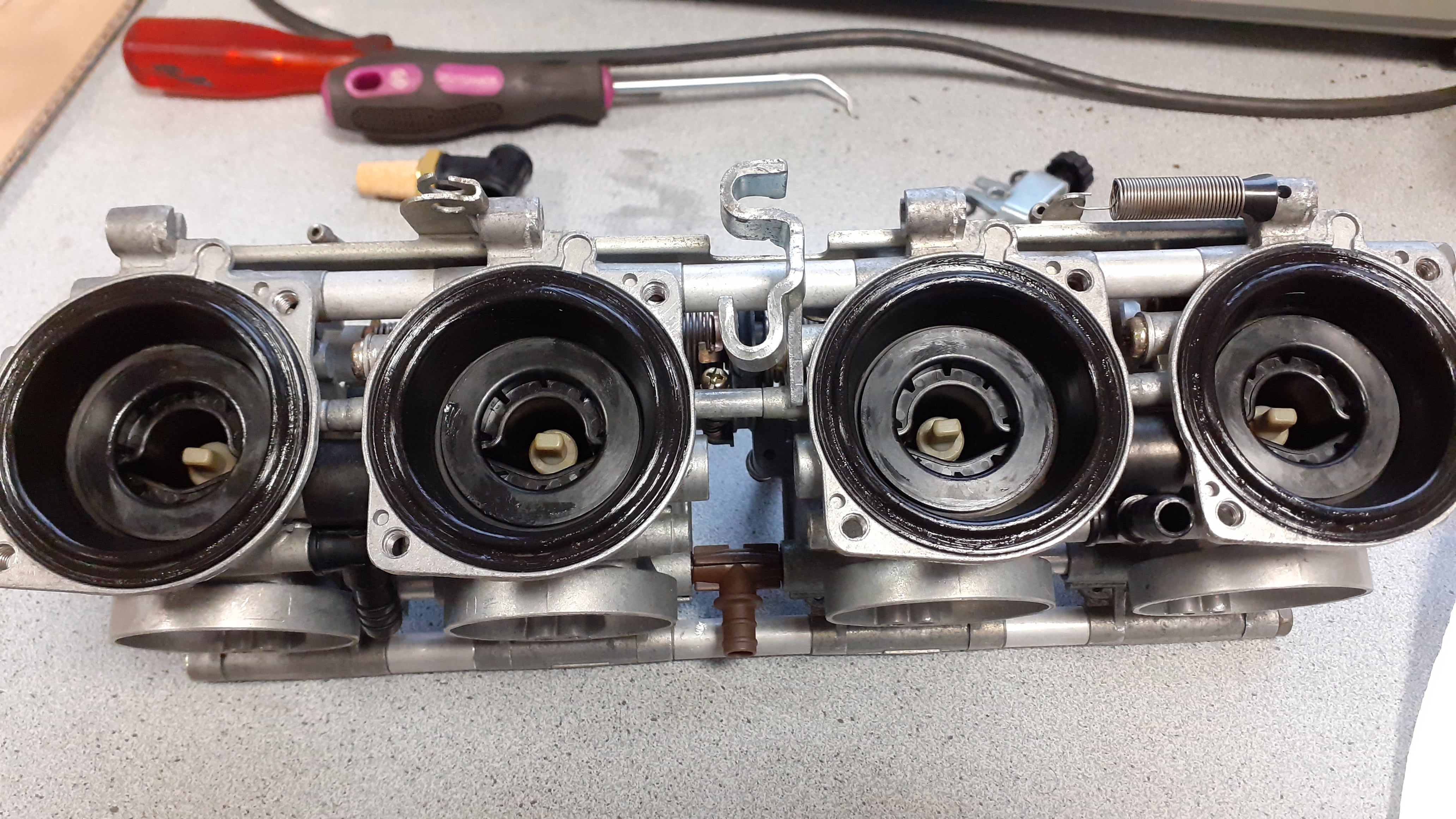

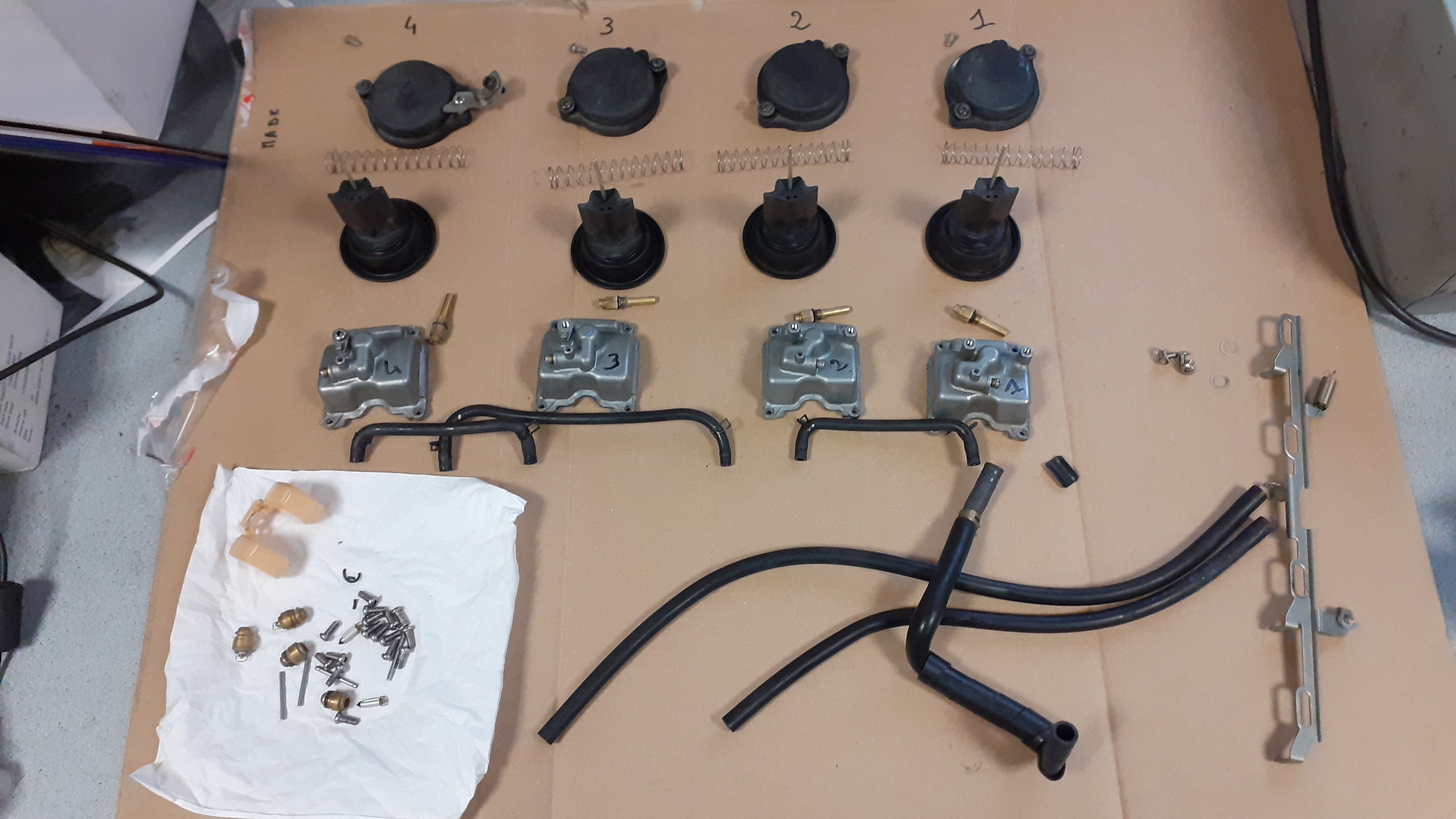

- Démontage de la rampe
- changement pipe d'admission (poreuse).
- démontage complète de la rampe.

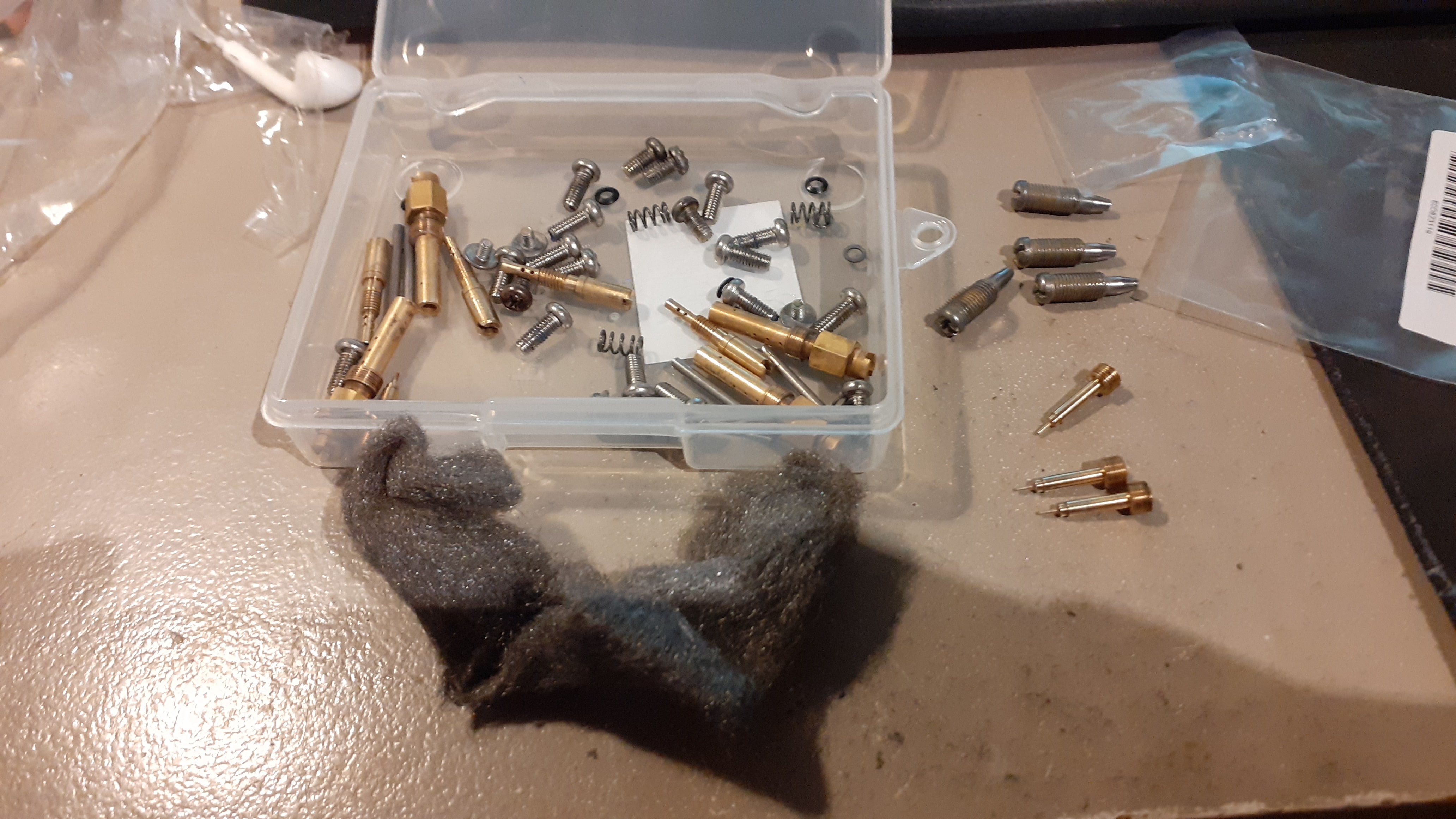

- nettoyage bac ultrason.
- nettoyage avec machine industrielle.
- changement siège de pointeaux et pointeaux ainsi que les joints.
https://ecomotospieces.com/p/106399-4-k ... DnEALw_wcB
- changement joint gicleur principal et joint vis de richesse.
- changement joint de cuve.
- passage a l'acide des gicleurs et vis en général (tout neuf).
( Remontage de tous les joint avec de la vaseline, je suis hydraulicien les joints, gicleurs ect ect ça me connais ;) )

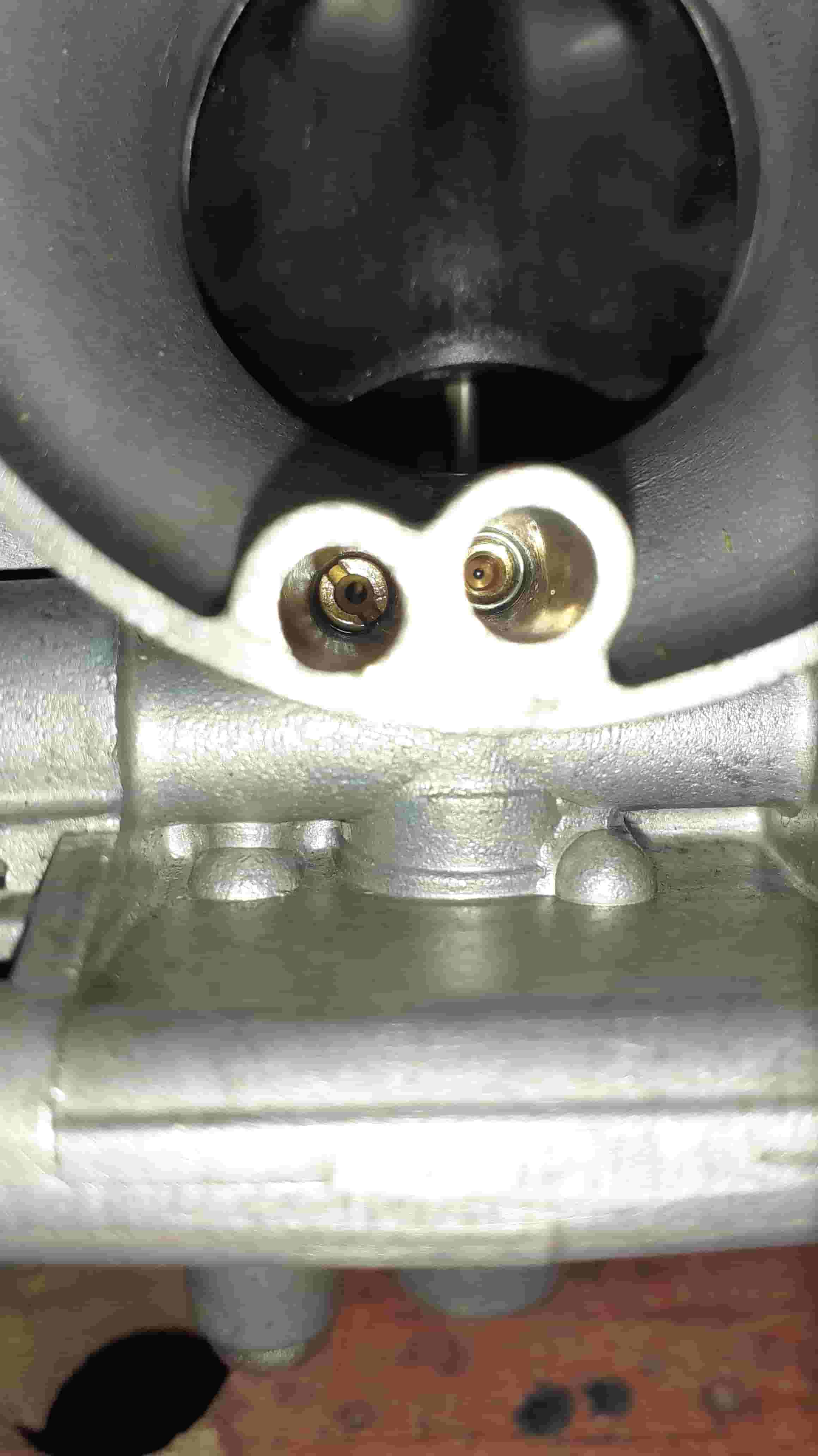

La, c'est le drame 3 carburateurs sur les 4 fuies par un petit orifice situé coté boite à air (orifice relié au gicleur principal).

Au niveau des orifices par où ça fuit (de tête) il y a des petits gicleurs il me semble, ils sont bien présents ?

J'ai vérifié ce matin, les gicleurs sont bien présent dans chaque carbu (lui de gauche démontable taille 130 doc yamaha, lui de droite non démontable et c'est celui la qui fuit).
La fuite commence par le petit gicleur de gauche puis apres 2 à 5 minutes par le trop plein :roll:
Hier soir jusque 00h sur la rampe et pas d’amélioration, cylindre 1, 2 et 3 qui fuit le 4 fonctionnes bien. (pièces identique sur les 4 carbus, même montage)

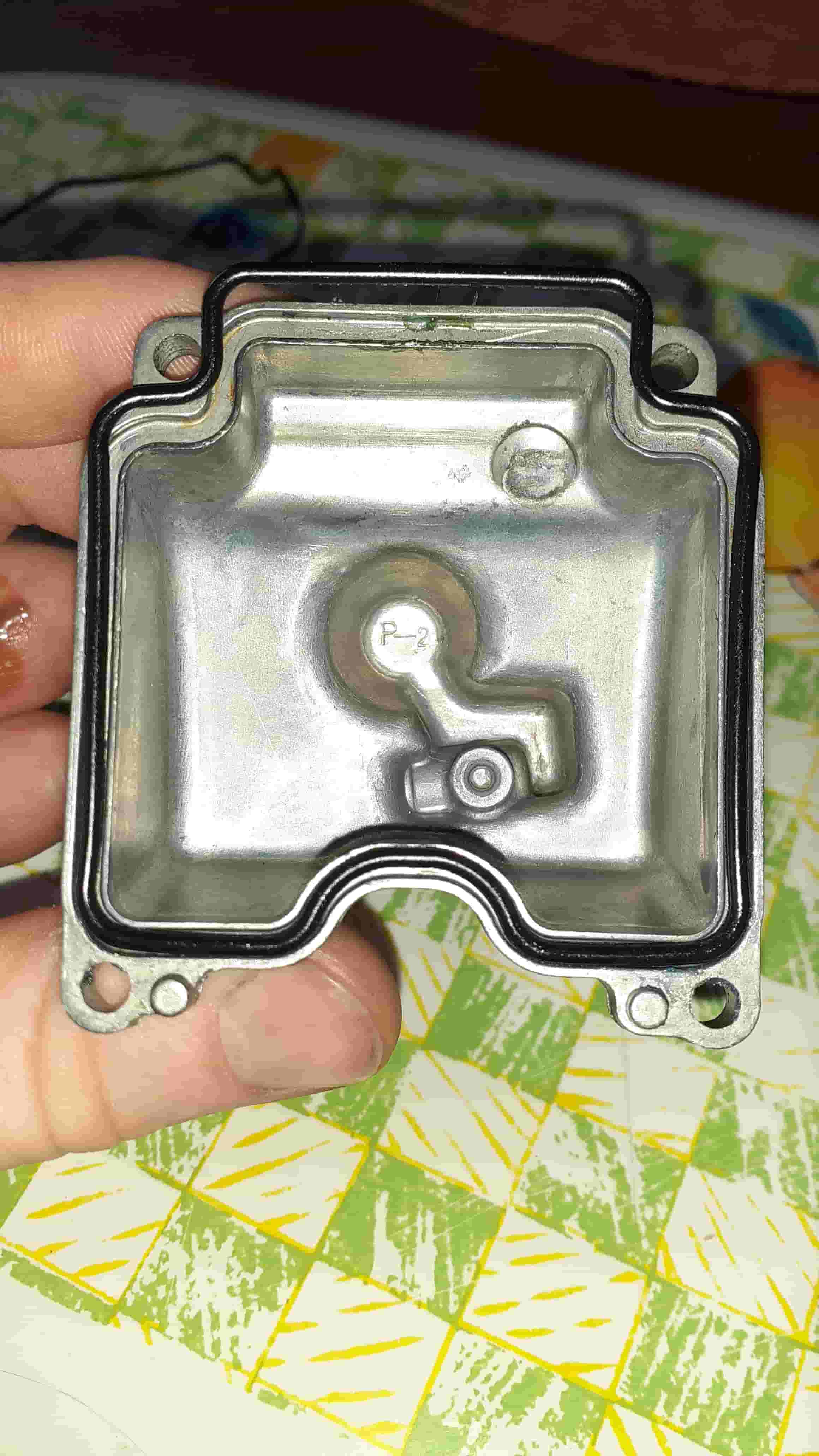

Je reviens compléter mon poste pour vous dire que même les joint de cuve ne sont pas de très bonne qualité !
-Montage des joints de cuve pour réglage des hauteurs de cuves
-Je n'ai pas eu le temps de finir les réglages, 2 jours âpres, je rée ouvre les cuves.
-Impossible de remonter les joints qui se sont agrandis d'environ de 8 mm
https://zupimages.net/viewer.php?id=20/11/i0m1.jpg
