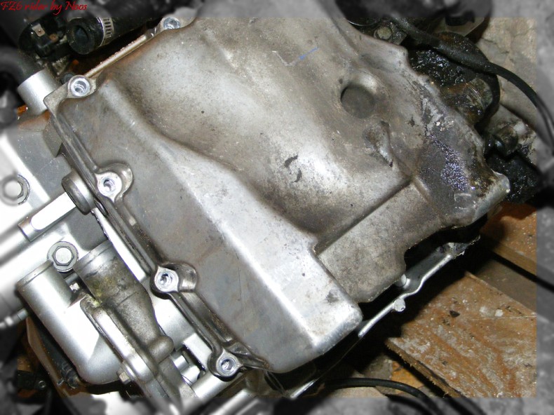

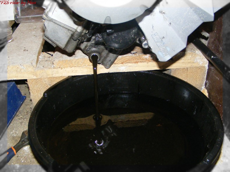

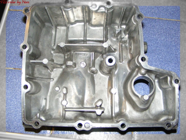

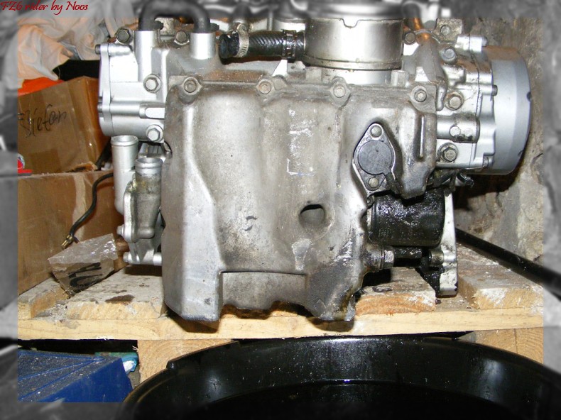

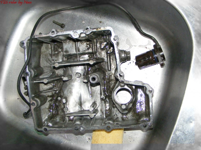

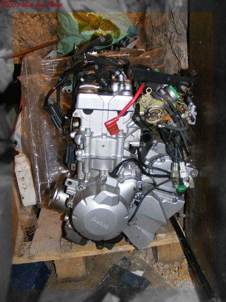

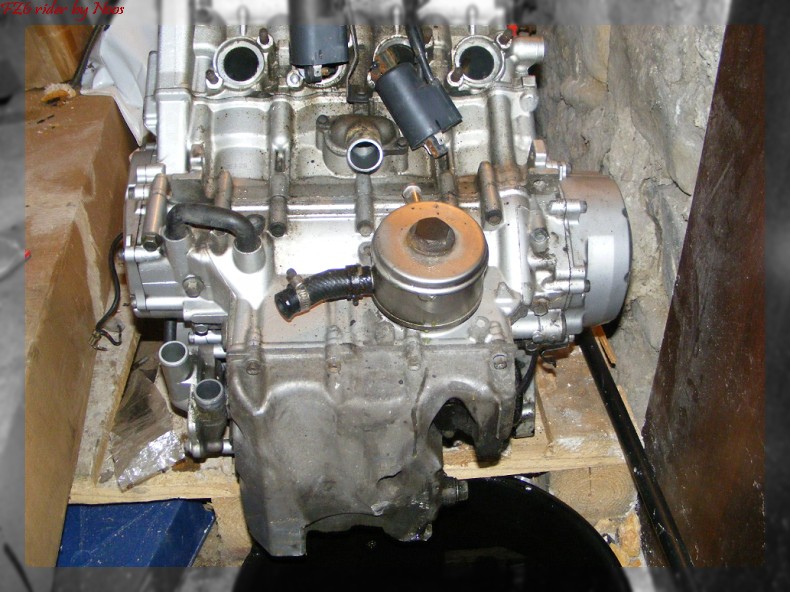

J'ai donc commencé les préparatif de la modif du carter d'huile ...
Rappel: j'ai monté un moteur de phase 2 sur une phase 1, il y a une différence de forme de carter d'huile entre phase 1, phase 2 pour accueillir sur la phase 2 les precata sur le collecteur échappement ... en conséquence mon collecteur de phase 1 viens touché le carter d'huile, entrainant l'impossibilité de monter le reste de la ligne correctement....
Solution: faire l'échange des carter d'huile....
_______________________________________________________________________________________________________

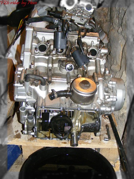

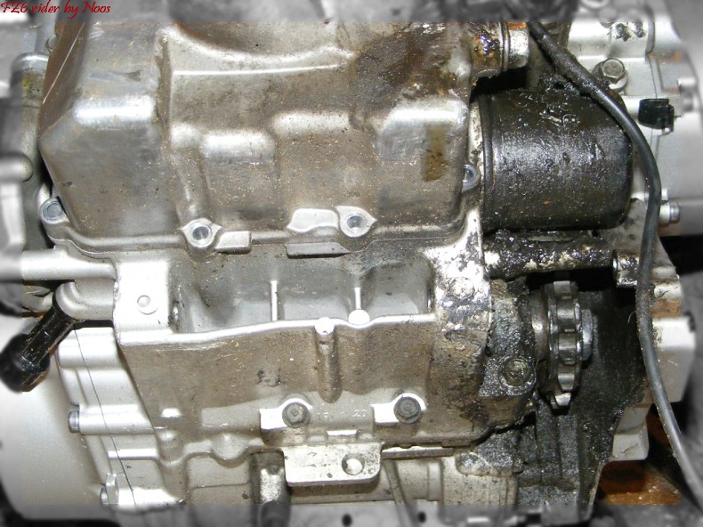

Le moteur prêt pour la vidange....
La vidange

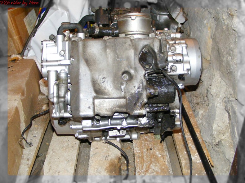

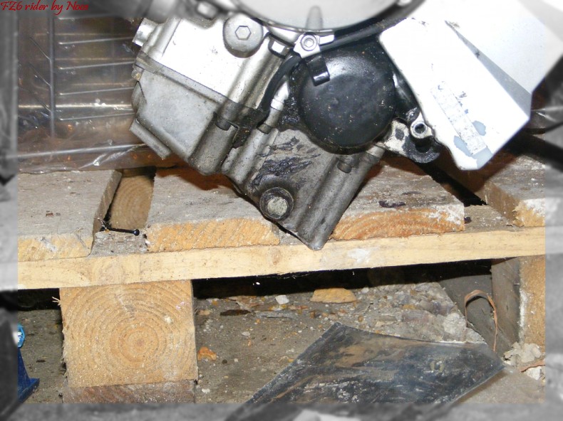

Mise en place pour accéder au vis de carter d'huile...

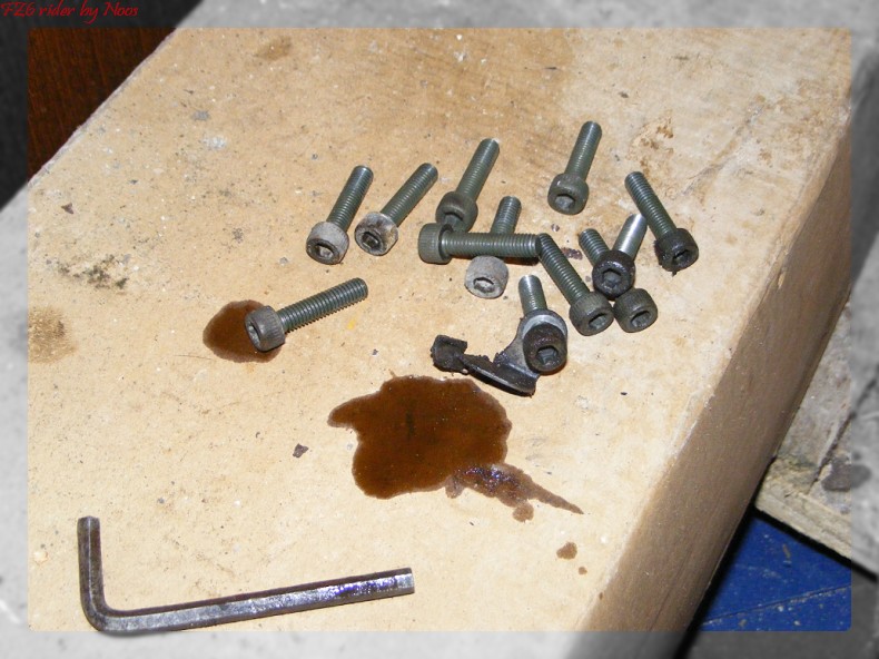

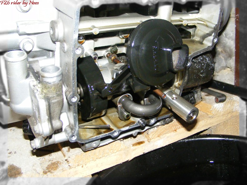

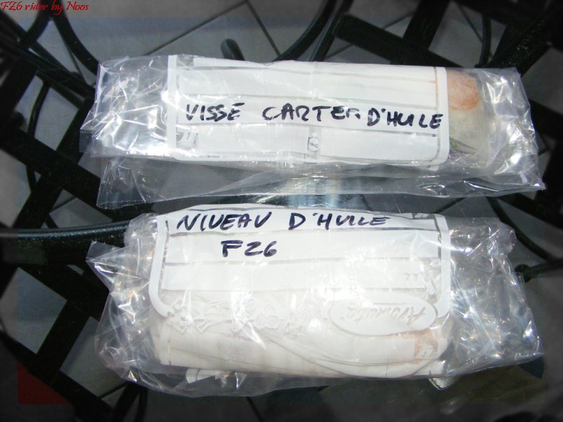

Visserie OUT !!

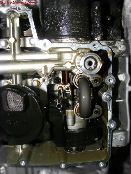

ouverture avec vue sur les enraille de la bête ....

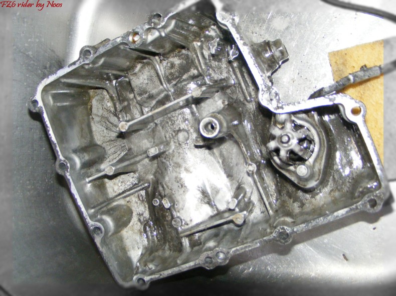

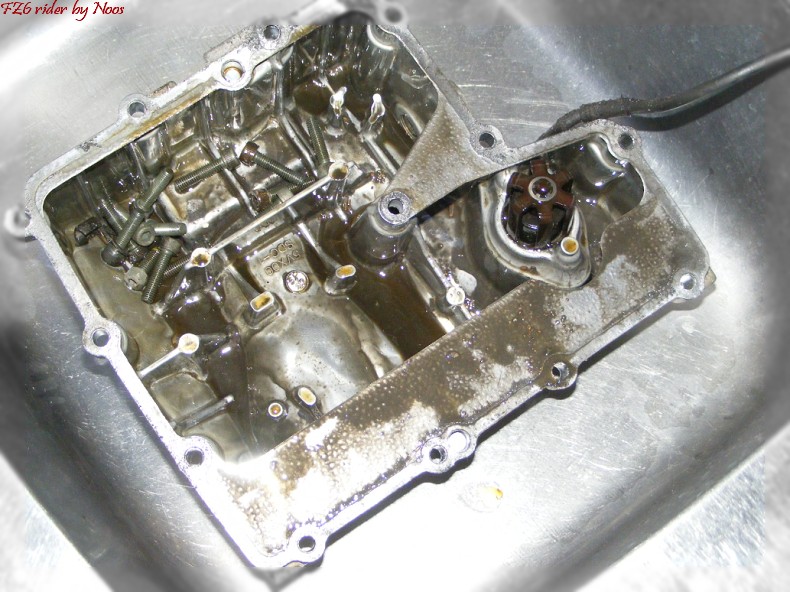

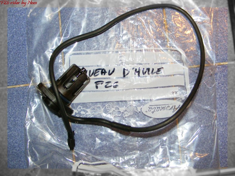

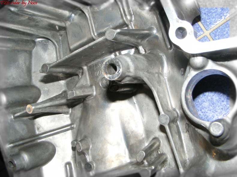

Netoyage du carter, avec au passage ce qui ressemble a des copeau de cousinet dans les reste d'huile, démontage de la sonde de niveau, etc ...

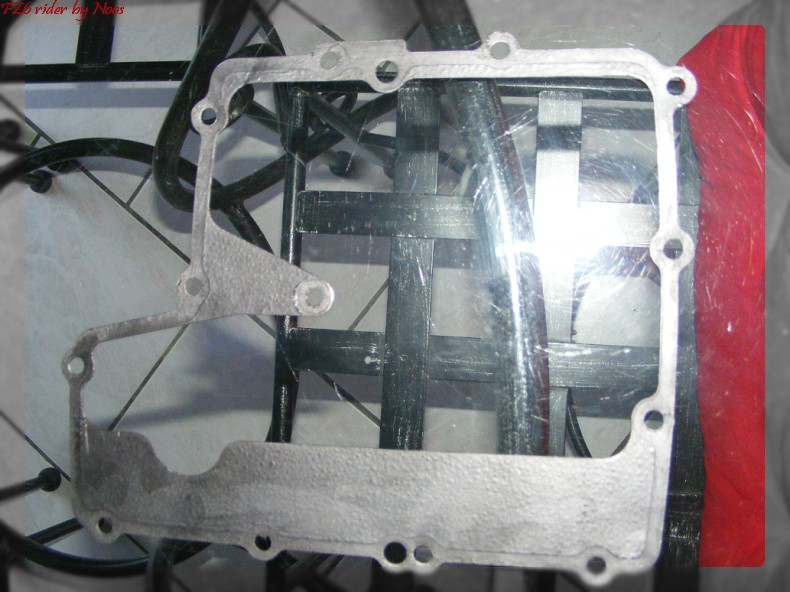

PS: netoyage du joint de carter d'origine pour remonter sur l'ancien moteur pour le stockage ...

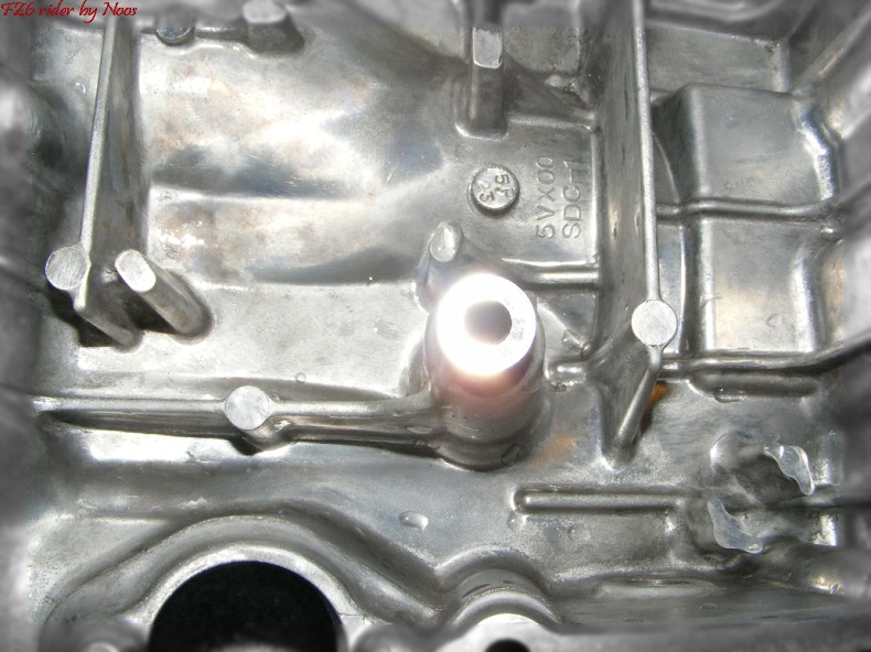

carter quasi ultra propre .... restera les plan de joint a bien nettoyer pour le remontage ...
_________________________________________________________________________________________________________
Voila donc affaire a suivre ....

action combinée de paic citron et de monsieur propre lps_bravo
