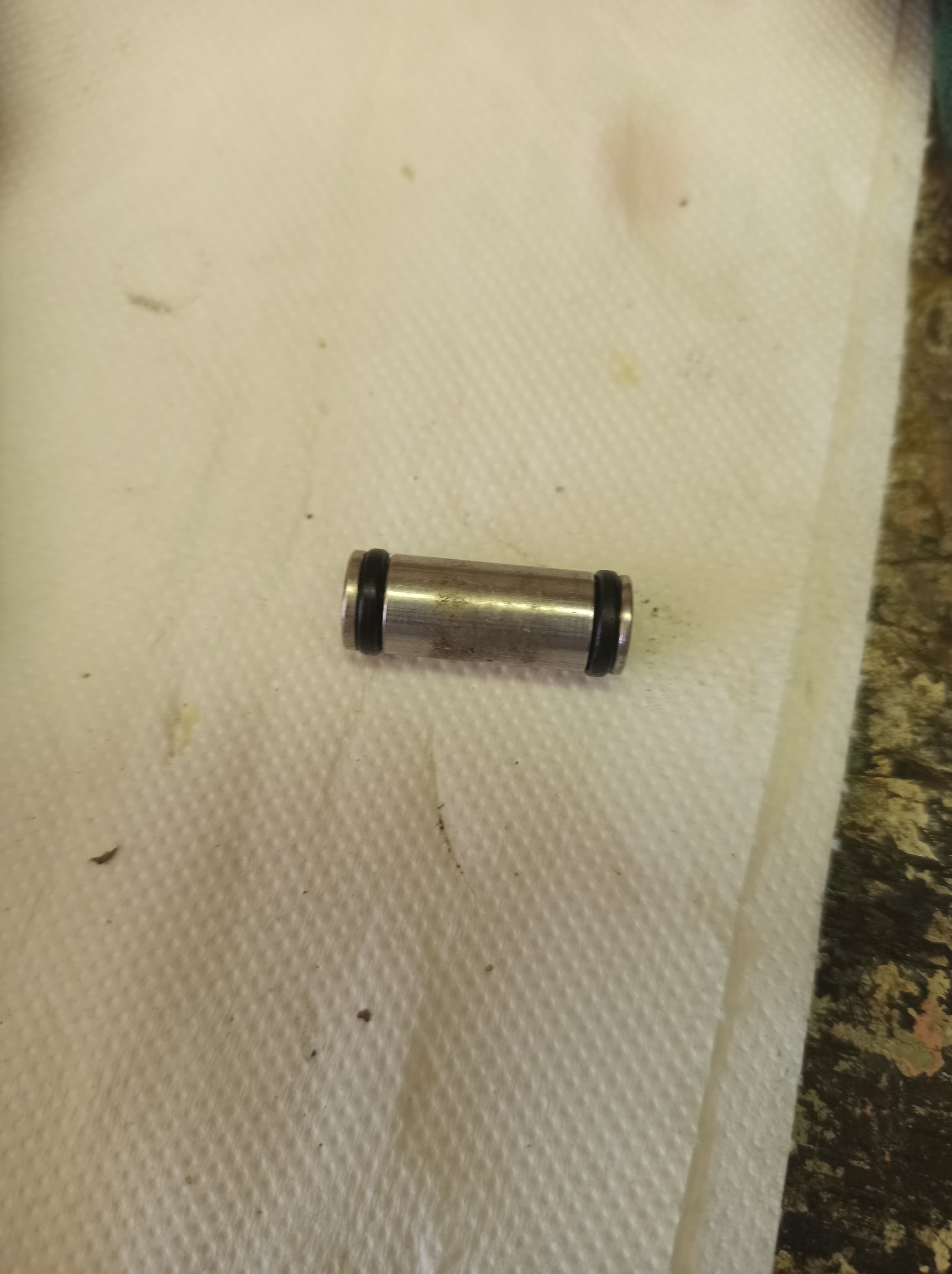

Bonjour à tous,
Savez vous ou on peut trouver les joint qui sont sur les jonctions essence entre les carburateurs svp ? ( je vous met la photo pour voir de quoi je parle ) Car chez yamaha je trouve un peu cher pour un si petit joint.

Personnellement, je prends tous mes joints toriques chez 123roulement.com.

Merci, je connaissais pas. Par contre comment tu choisi le bon xD

Sinon, passe chez un garagiste ou un concessionnaire de machines agricoles, ils ont toujours le petit coffret avec les joints qui vont bien .
Prends ta pièce avec toi, ils te dépatouilleront pour 2 € !

ah ouais pas con histoire d'etre sur de la taille ;) Merci les gars

Salut Mantis,
Je dois aussi changer ce joint sur ma rampe (entre les carbus 3 et 4 )
- as tu des conseils pour la séparation des carbus et le remontage ?
- as tu également changé les joints du raccord en T en entre les carbus 2 et 3 ? si oui sont ils trouvables facilement en magasin ?

Dans la section 600 FZS de ce forum, récemment (mai 2020 ?), quelqu'un a donné les références ou les dimensions de ces joints, avec conseils pour les acheter en neuf.
Attention si vous n'avez que les anciens joints : avec les nombreuses années, leurs dimensions ont pu changer un peu !

En effet ça a été abordé récemment, j'ai un peu galéré à retrouver le sujet
viewtopic.php?f=20&t=89672&hilit=joint&start=40
"joints 7,00 mm (diametre interieur) x 1,50 mm (diametre du tore )"

Pour les joints d'essence Allez voir ici :
viewtopic.php?f=20&t=89672&start=40
Salut. Pour le démontage faut juste faire attention a l'ordre des pièces pour bien les remontées. Je n'ai pas changé le T mais je crois que c'est spécifique yam ça non ?
